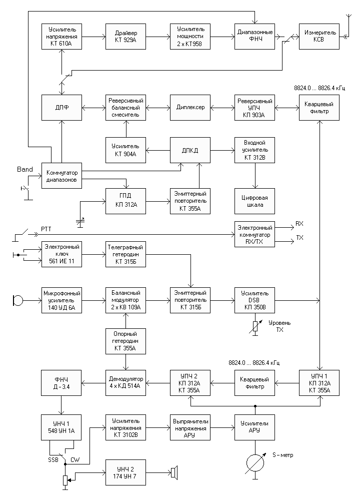

Трансивер изначально "задумывался" как то, что можно было собрать, заглянув в "тумбочку стола", хотя у всех она по своему содержимому, конечно, разная, тем не менее, при желании в ней можно найти определенный набор из "отечественной" элементной базы, их которого выйдет вполне приемлемый для уровня радиолюбительских конструкций "аппарат". Конечно "революций" никаких не случилось, достаточно традиционная в последнее время "схемотехника" и несложность конструкции, применение выпускавшихся ранее нашими предприятиями наборов корпусов для радиолюбителей, узлов от некоторых промышленных устройств, которые "отслужили" свой срок...
Вобщем и целом, не судите строго, все было сделано в домашних условиях, с ипользованием "джентельменского набора" инструментов из нескольких отверток, десятка сверел и метчиков, самодельного "дреловерта", ну и "подручного" материала, оставшегося со времен "очаковских", когда алюминий не был в таком почете как сейчас...
Печатные платы были изготовлены с помощью резака, никакого травления,
по этой причине в комплекте "документации" чертежей печатных плат нет, увы...
Основные параметры...(тоже в основном традиционные)
Структура похожа на трансиверы из семейства "Урал-84", "Роса" и т.п.
- диапазоны 1.8, 3.5, 7, 14, 18, 21, 24, 28 МГц
- чувствительность приемного тракта
в SSB-режиме при отношении с/ш 12 дБ 0.6...0.8 мкВ
- входное сопротивление 50...60 Ом
- избирательность 70...80 дБ
- выходная мощность передающего тракта ("нажатие") 15...20 Вт
- выходное сопротивление 50...60 Ом
- питание однополярное + 13.5 В
- потребляемый ток
при приеме около 0.5...0.6 А
при передаче около 4...5 А
- габариты (корпус из набора ЦШ-04 "средний")
ширина 240 мм
высота 100 мм
глубина (без выступающих ручек и пр.) 280 мм
... остальное оценить без соответствующей аппаратуры, сами понимаете,
можно только приблизительно...Замечания по конструкции узлов и трансивера в целом

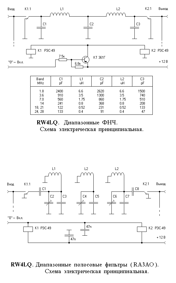

<LQ02.GIF> диапазонные полосовые фильтры "от RA3AO" - каркасы 12 мм;
выходные ФНЧ пятого порядка вместе

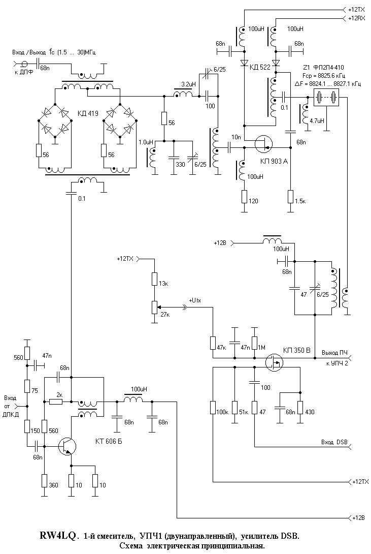

с реле и транзисторными ключами на плате 135х60 мм ;<LQ03.GIF> первый смеситель, усилитель сигнала гетеродина, диплексер,
реверсивный каскад УПЧ, первый кварцевый фильтр,

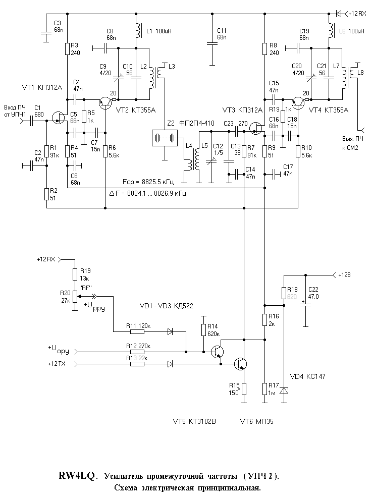

усилитель DSB на плате 160х60 мм;<LQ04.GIF> основной УПЧ приемника, второй кварцевый фильтр,

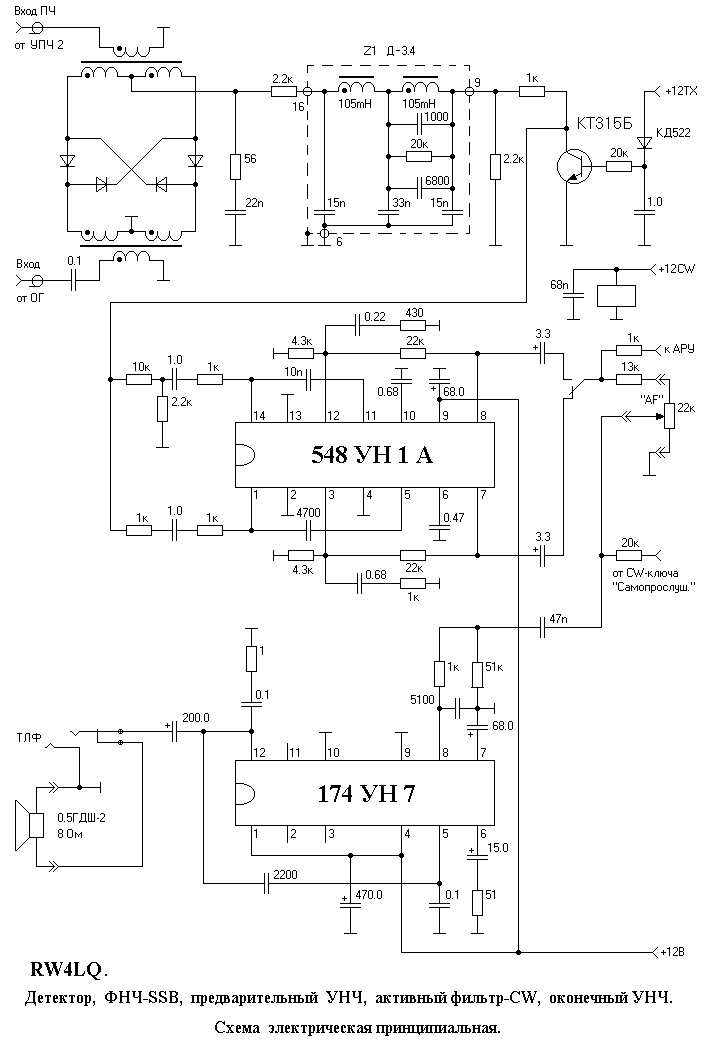

усилители постоянного тока схемы АРУ на плате 160х30 мм;<LQ05.GIF> детектор, фильтр Д-3.4, предварительный и оконечный УНЧ,

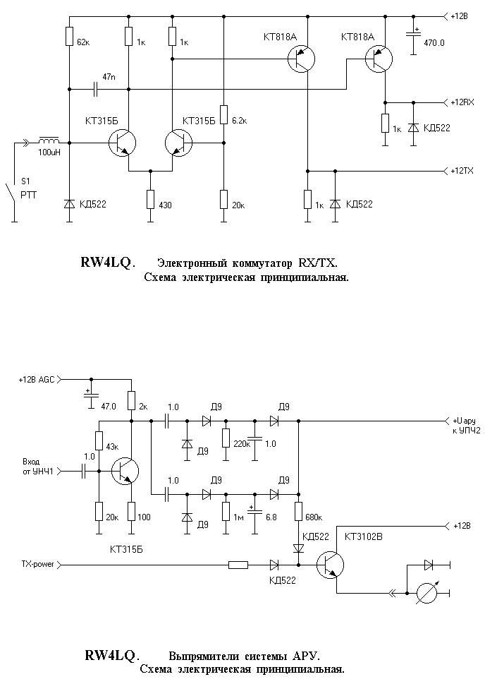

усилитель сигнала опорного гетеродина на плате 160х60 мм;<LQ06.GIF> усилители и выпрямители схемы АРУ на плате 85х20 мм;
ключи электронного коммутатора RX/TX на плате 45х30 мм;<LQ07.GIF> переключатель диапазонов на плате 60х60 мм;

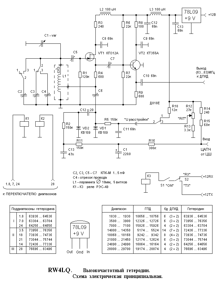

<LQ08.GIF> высокочастотный гетеродин - схема на плате 75х30 мм;
а катушка (в медном экране диаметром около 60 мм)
от радиорелейной станции Р-401 или Р-405,
керамический каркас с напыленной посеребреной шиной,
с "горячего" конца этой катушки напылен тоже посеребренный
стакан (у основания, где крепление) и в этот стакан
поступательно вдвигается и выдвигается заземленный
цилиндрический стержень диаметром примерно 6...8 мм,
выполняя роль переменной емкости контура. Для этого
от упомянутой радиостанции используется винтовой механизм,
на конце которого и закреплен этот самый стержень.
Замедление этого механизма 1:5 , что в совокупности
с верньером нашего местного завода (раньше выпускался),
с замедлением 1:20 дает вполне удовлетворительное общее
замедление, при этом плотность настройки получается
от 3.5 кГц на оборот (14 МГц) до 12 кГц на оборот (28 МГц).
Конечно пришлось позаниматься с этим узлом достаточно
долго, чтобы уложить все диапазоны с учетом выбранных
коэфиициентов деления в ДПКД. Схема расстройки частоты
гетеродина позволяет обеспечить расстройку от 8 до 25 кГц
в зависимости от диапазона, элементы системы ЦАПЧ
обеспечивают достаточную стабильность частоты даже

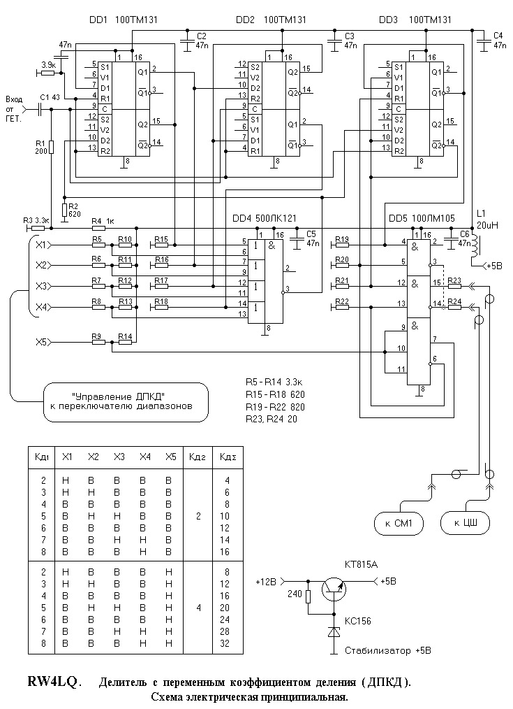

при проведении QSO цифровыми видами (PSK31, MFSK16 и т.п.).<LQ09.GIF> делитель с переменным коэффициентом деления (регистров
в "тумбочке" не оказалось, поэтому на триггерах), все

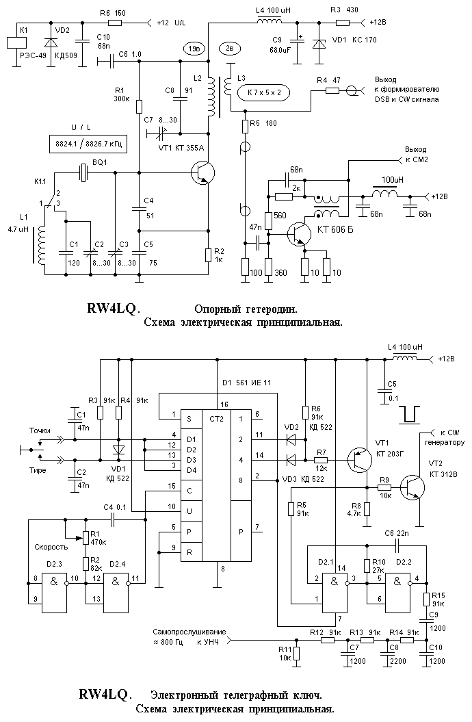

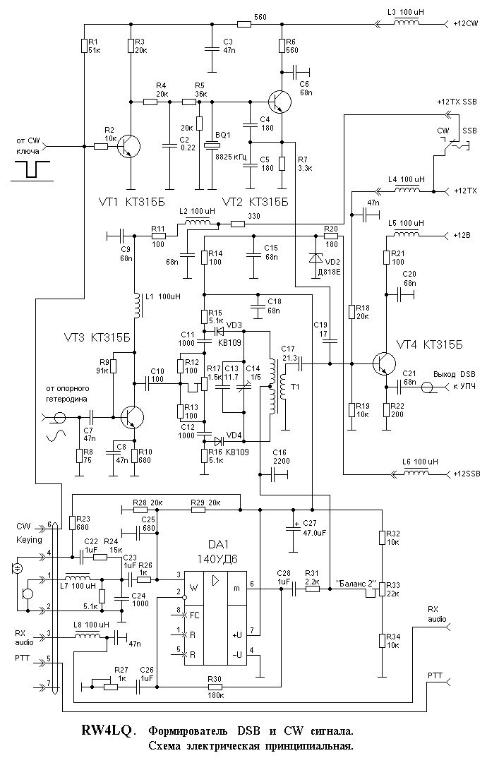

уместилось (без стабилизатора +5 В) на плате 50х60 мм;<LQ10.GIF> формирователь DSB и CW в экране и луженой жести
на плате 85х40 мм
баланс достаточно хороший получается, если уделить
дополнительное внимание подбору варикапов, лучший вариант,
когда они "почти" одинаковые. Особенность телеграфного
гетеродина - "мягкое" ключевание и возможность управления
его работой от компьютера через известную схему ключа,
приводимую в любом "хелпе" программ цифровых видов связи.<LQ11.GIF> опорный гетеродин собран отдельно на плате 60х60 мм;
в новом варианте применен биполярный транзистор КТ355А.
Электронный телеграфный ключ собран по известной схеме,
опубликованной в журнале "Радио" (слегка адаптирован к
конкретным условиям) на "слепыше" 100х20 мм, монтаж

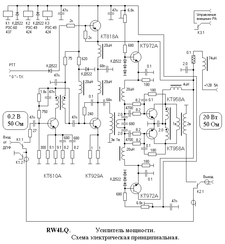

проводной.<LQ12.GIF> усилитель мощности собран на плате 170х85 мм;
вся плата крепится на радиаторе на задней стенке, причем
транзисторы имет хороший тепловой контакт непосредствеено
с радиатором. Высокочастотные трансформаторы предоконечного
и оконечного каскадов выполнены в виде "биноклей" из

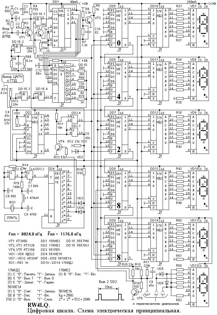

ферритовых колец 600 НН К10х6х4 или им подобных.<LQ13.GIF> цифровая шкала и система ЦАПЧ собраны на плате 140х65 мм;
расположена шкала вертикально за передней панелью, в плате
сделан вырез под верньер в виде арки, над которой расположены
светодиодные индикаторы АЛ304Г, зеленый светофильтр дает
хорошую контрастность отображаемого значения частоты.
Схема шкалы похожа по принципу действия на "ураловскую",

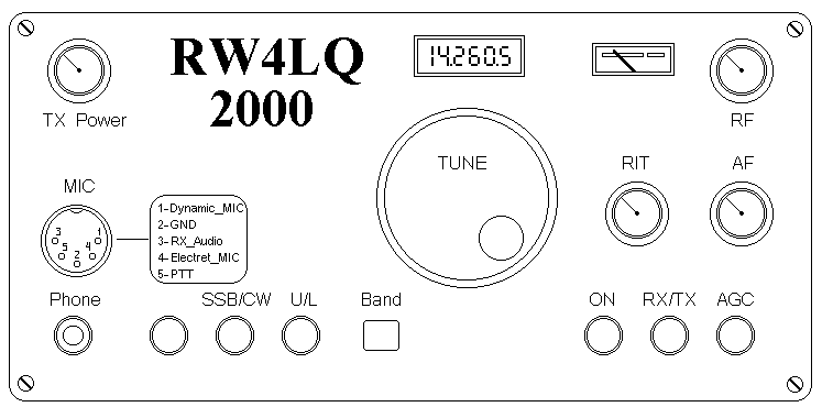

а узел ЦАПЧ тоже где-то был опубликован ранее.<LQ14.GIF> макет передней панели (почти в натуральную величину)
Корпус трансивера из набора ЦШ-04 (средний типоразмер) пропорции очень похожи на YAESU FT-747GX состоит из передней и задней рам, между которыми располагается шасси в виде "кроватки" со спинками-панелями. На задней панели выведены разъемы питания, ВЧ-сигнала, заземления, педали, управления внешним PA и манипулятора электронного ключа.
