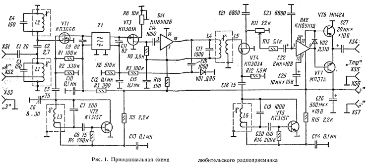

Разберем устройство и работу приемника по его принципиальной схеме, приведенной на рис. 1. Приемник состоит из смесителя на транзисторе VT1, первого гетеродина на транзисторе VT2, усилителя промежуточной частоты (УПЧ) на транзисторе VT3 и микросхеме DA1, детектора смесительного типа на транзисторе VT4, второго гетеродина на транзисторе VT5, усилителя звуковой частоты (УЗЧ) на микросхеме DA2 и транзисторах VT6, VT7.
Входной сигнал любительского диапазона 160 м (полоса частот 1830...1930 кГц) поступает от антенны (ее подключают в гнездо XS1 или XS2) на входной двух-контурный полосовой фильтр, образованный катушками индуктивности LI, L2 и конденсаторами СЗ, С2, С4. Для подключения высокоомной антенны в виде отрезка провода длиной значительно меньше четверти длины волны служит гнездо XS1, соединенное с первым контуром (L1C3) входного фильтра через конденсатор С1. Низко-омную антенну (четвертьволновый “луч” длиной около 40 м, диполь или “дельта” с фидером из коаксиального кабеля) подключают через гнездо XS2 к отводу контурной катушки L1. Противовес, заземление или оплетку фидера антенны подключают к гнезду XS3, соединенному с общим проводом приемника. Способ подключения каждой антенны подбирают экспериментально по максимальной громкости и качеству приема. При смене антенн может понадобиться некоторая подстройка контура L1C3.
Двухконтурный входной фильтр обеспечивает хорошую избирательность по зеркальному каналу приема, а также практически устраняет перекрестные помехи от мощных средневолновых радиовещательных станций. Выделенный фильтром сигнал подается на первый затвор полевого транзистора VT1. На второй его затвор поступает через конденсатор С5 напряжение гетеродина. Делитель R1R2 задает необходимое напряжение смещения на этом затворе. Сигнал промежуточной частоты (500 кГц), являющийся разностью частот гетеродина и сигнала, выделяется в цепи стока смесителя контуром, образованным индуктивностью обмотки ЭМФ Z1 и конденсатором С9.
Первый гетеродин приемника выполнен по схеме индуктивной трехточки на транзисторе VT2. Контур гетеродина составлен из катушки индуктивности L3 и конденсатора С7. Частоту гетеродина можно перестраивать в диапазоне 2330...2430 кГц конденсатором переменной емкости С6. Резисторы R4 и R5 определяют режим работы транзистора по постоянному току. Развязывающие цепочки R3C10 и R5C13 защищают общую цепь питания от попадания в нее сигналов гетеродина и промежуточной частоты.
Основную селекцию сигналов в приемнике выполняет ЭМФ Z1 с полосой пропускания 3 кГц. С его выходной обмотки, настроенной конденсатором СП в резонанс на промежуточную частоту, сигнал поступает на усилитель ПЧ. Он выполнен на полевом транзисторе VT3 и микросхеме (каскодном усилителе) DA1. Общее усиление получается достаточно большим, и для выбора его оптимального значения в цепь истока транзистора VT3 включен регулятор — подстроечный резистор R8. При увеличении его сопротивления уменьшается ток через транзистор, а с ним и крутизна переходной характеристики. Одновременно возрастает отрицательная обратная связь, и усиление уменьшается.
Высокое входное сопротивление первого каскада УПЧ на полевом транзисторе позволило получить минимально возможное затухание сигнала в ЭМФ основной селекции.
Чтобы избежать перегрузки УПЧ сильными сигналами, применена простейшая цепь автоматической регулировки усиления (АРУ). Напряжение ПЧ с выходного контура L4C17 подается через конденсатор связи С16 на параллельный диодный детектор (диод VD1). Продетектированное напряжение отрицательной полярности поступает через сглаживающую цепочку R7C12 на затвор транзистора VT3 и подзакрывает его, уменьшая тем самым усиление. Время срабатывания системы АРУ определяется постоянной времени R7C12, а время отпускания — постоянной времени R6C12 и составляет соответственно 10 и 50 мс.
Усиленный сигнал ПЧ с контура L4C17 поступает через катушку связи L5 на детектор, выполненный на полевом транзисторе VT4. Сигнал второго гетеродина частотой около 500 кГц поступает на затвор этого транзистора через цепочку C18R12, создающую необходимое отрицательное напряжение смещения благодаря детектированию напряжения гетеродина р-n переходом затвора транзистора. Положительные полуволны напряжения гетеродина открывают транзистор, и сопротивление его канала (промежутка исток — сток) становится малым. Отрицательные полуволны закрывают транзистор, и сопротивление канала резко возрастает. Таким образом транзистор работает в режиме управляемого активного сопротивления. В цепи его канала образуется ток биений со звуковыми частотами, равными разности частот сигнала и гетеродина. Спектр однополосного сигнала переносится с ПЧ в область звуковых частот. Сигнал ЗЧ, сглаженный конденсатором С21, поступает на регулятор громкости R11, а с движка его — на усилитель ЗЧ.
Второй гетеродин приемника выполнен на транзисторе VT5 по такой же схеме, что и первый. Нередко в подобных приемниках во втором гетеродине используют кварцевый резонатор на 500 кГц. Это удобно, но удорожает приемник. В то же время стабильность частоты обычного LC генератора на данной частоте оказывается вполне достаточной по сравнению с кварцевой. Кроме того, появляется возможность использовать широкий ассортимент ЭМФ и подстроить второй гетеродин под любой из них.
Усилитель ЗЧ выполнен на микросхеме DA2 (двух-каскадный усилитель напряжения) и транзисторах VT6, VT7 (составной эмиттерный повторитель). Цепочка R13C23 на входе УЗЧ служит для подавления сигнала ПЧ. Диод VD2, через который протекает коллекторный ток второго транзистора микросхемы, задает некоторое начальное смещение на базах выходных транзисторов. Это уменьшает искажения типа “ступенька”.
Низкое выходное сопротивление составного эмиттерного повторителя позволяет подключать к приемнику как высокоомные, так и низкоомные головные телефоны и даже динамическую головку со звуковой катушкой сопротивлением не менее 4 Ом. При использовании динамической головки емкость разделительного конденсатора С27 нужно увеличить до 50...100 мкФ, чтобы избежать чрезмерного ослабления низших частот.

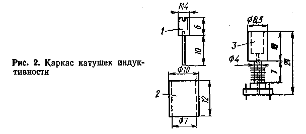

Для катушек индуктивности использованы готовые каркасы с подстроечниками и экранами от контуров ПЧ малогабаритных транзисторных радиоприемников (в частности, от радиоприемника “Альпинист”). Эскиз такого каркаса приведен на рис. 2. После намотки катушки в секциях на каркас 3 надевают цилиндрический магнитопровод 2, а внутрь каркаса ввинчивают подстроечник 1. Затем эта конструкция заключается в алюминиевый экран размерами 12x12X20 мм.
Можно использовать каркасы с другим магнитопроводом и экраном. Число витков катушек в этом случае уточняют экспериментально. Например, при намотке катушек в броневых сердечниках СБ-9 число витков следует уменьшить на 10 %. Наматывают катушки суррогатным “литцендратом” — четырьмя слегка скрученными проводниками ПЭЛ 0,07. Удобно использовать тот провод, которым были намотаны использованные катушки от контуров ПЧ. Лишь катушку первого гетеродина (L3) можно намотать одножильным проводом ПЭЛ 0,17...0,25. При намотке витки катушек равномерно распределяют по секциям каркаса. Катушку связи L5 наматывают поверх контурной L4. Катушки входных контуров L1 и L2 содержат по 62 витка, отвод у L1 сделан от 15-го витка, считая от нижнего по схеме вывода. Катушка L3 содержит 43 витка с отводом от 9-го витка, также считая от нижнего по схеме вывода.

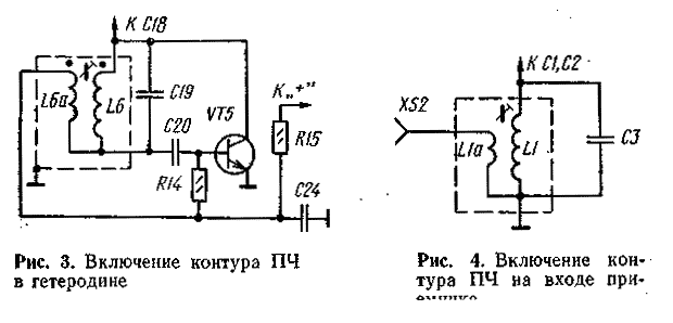

Контур ПЧ с катушками L4 и L5 использован готовый, без переделки. Его катушка L4 содержит 86 витков провода ЛЭ 4X0,07, a L5—15 витков одножильного провода ПЭЛШО 0,07...0,1.
Катушка второго гетеродина L6 содержит 86 витков ЛЭ 4X0,07 с отводом от 15-го витка. Здесь можно использовать готовую катушку контура ПЧ с катушкой связи, включив их по схеме на рис. 3 (L6 контурная катушка, L6a — катушка связи). При монтаже нужно строго соблюдать полярность подпайки выводов, иначе гетеродин не возбудится.
Если возникнут трудности с намоткой входных катушек, их можно заменить контурами ПЧ. Емкость конденсаторов входного фильтра при этом уменьшается: С1 — до 10 пФ, С2 — до 1...1.5 пФ, СЗ и С4 — до 75 пФ. Правда, фильтр при этом получится не совсем оптимальным, поскольку контура будут обладать высоким характеристическим сопротивлением, но работать приемник будет вполне удовлетворительно. Катушка связи первого контура (Lla) используется в таком варианте для подключения низкоомной антенны (рис. 4), катушка связи второго контура не используется.

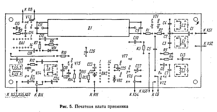

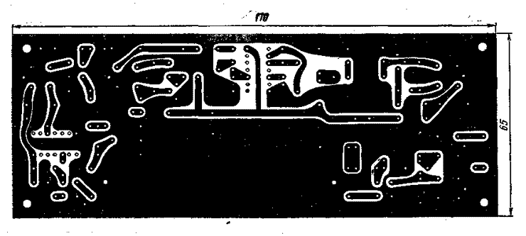

Все детали приемника, кроме гнезд, переменного резистора, конденсатора переменной емкости, смонтированы на плате (рис. 5) из одностороннего фольгированного стеклотекстолита. Схема соединений составлена под микросхемы серии К118, но переделки не потребуется при использовании микросхем серии К122 — их гибкие выводы пропускают в имеющиеся отверстия в соответствии с цоколевкой микросхем. Для повышения стабильности работы приемника и устойчивости к самовозбуждению площадь фольги, образующей общий провод, оставлена максимальной.

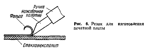

Печатный монтаж можно выполнить по любой технологии — вытравить, прорезать канавки ножом или резаком. В последнем варианте удобно пользоваться специально заточенным резаком из отрезка ножовочного полотна (рис. 6). Изолирующие канавки в фольге прорезают, часто покачивая инструмент из стороны в сторону и относительно медленно продвигая вперед. При некотором навыке плата “гравируется” таким способом довольно быстро.
При монтаже полевых транзисторов следует соблюдать меры по их защите от пробоя статическим электричеством и напряжениями наводок. Выводы транзисторов перемыкают между собой тонким гибким проводником, который удаляют после распайки выводов на плате. Корпус паяльника соединяют проводником с общим проводом платы. Желательно использовать низковольтный паяльник, питающийся от сети через понижающий трансформатор. Непосредственно при пайке выводов транзистора VT1 вилку питания паяльника желательно вынимать из сетевой розетки.

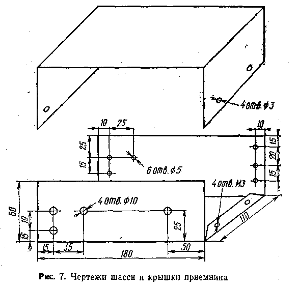

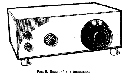

Печатную плату укрепляют на шасси приемника (рис. 7), изготовленном из мягкого дюралюминия толщиной 2 мм. На передней панели (она закрыта декоративной накладкой) укреплены конденсатор переменной емкости С6, регулятор громкости R11 и гнезда XS4, XS5. Остальные гнезда, регулятор усиления R8 размещены на задней стенке шасси. П-образная крышка шасси изготовлена из более тонкого полужесткого дюралюминия. Расположение платы и деталей на шасси показано на рис. 8, а внешний вид готового приемника — на рис. 9.
Конструкция корпуса (шасси) может быть и иной, важно лишь соблюсти следующие правила: конденсатор настройки расположить возможно ближе к катушке первого гетеродина, гнезда антенн — около входных контуров, а регулятор усиления — около транзистора VT3. Регулятор громкости и телефонные гнезда можно расположить в любом месте, но если длина соединительных проводников к ним составит несколько сантиметров, следует применить экранированный провод, оплетку которого соединить с общим проводом платы и с шасси. Перед налаживанием приемника нужно тщательно проверить монтаж и устранить ошибки. Затем, включив приемник, проверить авометром режимы работы транзисторов и микросхем. Напряжение на эмиттерах выходных транзисторов (VT6 и VT7) должно составлять около 5,5 В (все значения указаны для напряжения питания 9 В). Работоспособность усилителя ЗЧ проверяют, прикоснувшись пинцетом к правому по схеме выводу резистора R13,— в головных телефонах должен прослушиваться фон переменного тока.
