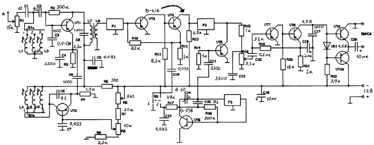

Принципиальная схема приемника приведена на рис. 1. Это приемник супергетеродинного типа с промежуточной частотой 465 кГц. Приемник состоит из смесителя на транзисторе Т1, гетеродина на транзисторе Т2, двухкаскадного усилителя промежуточной частоты (транзисторы ТЗ и Т4), детектора (Т5), телеграфного гетеродина (Т6) и двухкаскадного усилителя низкой частоты (Т7 и Т8).
Сигнал из антенны поступает на переменный резистор R1, который служит для ослабления сигнала при приеме мощных станций. Через конденсатор связи С1 сигнал подается на входной контур, настроенный на среднюю частоту соответствующего диапазона. Контур состоит из конденсаторов С2 и СЗ и одной из катушек LI~L3, включаемых секцией В1а переключателя диапазонов. Конденсаторы С2 и СЗ являются одновременно делителем напряжения, подаваемого с контура на базу смесительного транзистора Т1. Это необходимо для лучшего согласования относительно высокого сопротивления контура с низким входным сопротивлением транзистора. Смещение на базу транзистора TI подается через резистор R2.
Гетеродин приемника выполнен по схеме емкостной трехточки на транзисторе Т2. Контур гетеродина образован одной из катушек L4—L6, включаемых секцией В1б переключателя В1 в коллекторную цепь транзистора, и конденсаторами С4—Сб. Напряжение обратной связи подается на эмиттер транзистора с отвода емкостного делителя, образованного конденсаторами контура. Часть напряжения гетеродина с этого же делителя подведена к эмиттеру смесительного транзистора Т1. Настройку на радиостанции производят изменением частоты гетеродина, но традиционного для таких случаев конденсатора переменной емкости в приемнике нет. Его роль выполняет переменный резистор R8, с помощью которого изменяют напряжение смещения на базе транзистора Т2. При этом изменяется выходная проводимость транзистора и, соответственно, генерируемая гетеродином частота. Диапазон перестройки частоты гетеродина составляет 160, 270 и 450 кГц в диапазоне 80, 40 и 20 м соответственно. Для более плавной подстройки частоты гетеродина применен переменный резистор R6.
Колебания сигнала и гетеродина, поступившие на транзистор Т7, смешиваются, и в коллекторной цепи транзистора выделяется сигнал промежуточной частоты (на контуре L7C8, настроенном на частоту 465 кГц). Через катушку связи L8 и пьезоэлектрический фильтр ПФ1 сигнал поступает на усилитель ПЧ, выполненный на транзисторах ТЗ, Т4 по схеме с непосредственной связью между каскадами.
Контур L7C8 введен в приемник по следующим соображениям. Пьезоэлектрические фильтры обладают хорошей избирательностью по соседнему каналу при расстройках на 10— 20 кГц, но она недостаточна для сигналов, отстоящих от частоты фильтра па 100-200 кГц. Контур LC. наоборот, обладая невысокой избирательностью по соседнему каналу, обеспечивает хорошее подавление сигналов с большими расстройками. При совместном включении контура и фильтра удается повысить избирательные свойства тракта ПЧ.
С выхода усилителя ПЧ сигнал подается через фильтр ПФ2 на детектор, выполненный на транзисторе Т5. При приеме AM сигналов детектирование осуществляется коллекторным переходом транзистора, как и в приемниках с параллельно включенным диодным детектором.

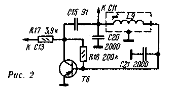

При приеме телеграфных сигналов на базу транзистора Т5 поступают колебания с гетеродина, выполненного на транзисторе Т6. Переключатель В2 в этом случае устанавливают в положение “Тлг”. В этом режиме транзистор Т5 работает как управляемое сопротивление. Отрицательные полупериоды поступающего на базу переменного напряжения (его частота близка к промежуточной) открывают транзистор, и сопротивление коллекторного перехода уменьшается. В остальное время транзистор закрыт положительным смещением, образующимся в результате выпрямления напряжения гетеродина эмиттерным переходом. В результате AM сигналы не детектируются, а колебания сигнала и телеграфного гетеродина смешиваются в коллекторной цепи транзистора и на нагрузке детектора (резистор R16) выделяется разностный сигнал звуковой частоты.
В телеграфном гетеродине применен пьезоэлектрический фильтр ПФЗ. Частоту генерируемых колебаний можно изменять в небольших пределах подстроенным конденсатором С14. Телеграфный гетеродин включается переключателем В2. При этом левые (по схеме) контакты переключателя отсоединяют конденсатор С10 от общего провода. Усилитель ПЧ оказывается охваченным отрицательной обратной связью через резистор RI2, и его усиление уменьшается. Это необходимо, поскольку коэффициент передачи детектора в смесительном режиме значительно больше, чем в режиме диодного детектирования.
Продетектированный сигнал с движка переменного резистора RI6, являющегося регулятором громкости, поступает па двухкаскадный усилитель НЧ. Нагрузкой усилителя являются головные телефоны ТОН-1 или ТОН-2, включаемые в двухгнездпую колодку Ш1.

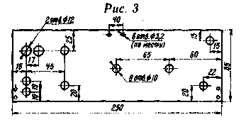

Детали приемника смонтированы в корпусе, изготовленном из мягкого дюралюминия. Внешний вид приемника, фото размещения деталей, монтаж и схема соединений приведены на 4-й с. вкладки. На передней панели (ее разметка показана на рис. 3) укреплены двухгнездная колодка для включения телефонов, антенный зажим Кл1, переменные резисторы Rl, R6, R8, R16. выключатель ВЗ, переключатели В1 и В2.

Налаживание начинают с проверки режимов, указанных на схеме. При необходимости напряжение на коллекторе транзистора Т8 (при включенных телефонах) подбирают резистором R19, на коллекторе Т4 — резистором R10, на коллекторе Т6 — резистором R18, на эмиттере Т1 — резистором R2.
Затем проверяют работу гетеродина. К выводу базы транзистора Т2 подсоединяют вольтметр и прикасаются рукой к выводу коллектора. При нормальной работе гетеродина это вызовет срыв его колебаний и небольшое изменение показаний вольтметра.
После этого подключают к приемнику антенну, устанавливают резисторы R1 и R16 в положение максимального усиления, резистор R6 —- в среднее положение, переключатель В1 — в положение “40” (в этом диапазоне работают мощные радиовещательные станции и поэтому на нем удобнее настраивать приемник), переключатель В2 — в положение “Тлф” и, вращая резистор R8 между крайними положениями, а также перестраивая частоту гетеродина сердечником катушки L5, настраиваются на какую-нибудь радиостанцию. Вращением сердечника контура ПЧ (L7, L8) добиваются максимальной громкости приема.
Проверяют работу приемника в телеграфном режиме. Переключатель S2 ставят в положение “Tлг”. В телефонах должен быть слышен свист — биения несущей принимаемого сигнала с сигналом телеграфного гетеродина. Вращением ручки плавной настройки (R6) устанавливают “нулевые биения” — положение, при котором тон биений, постепенно понижаясь, пропадает совсем. Это значит, что частота сигнала ПЧ и сигнала телеграфного гетеродина совпадают. При расстройке приемника в любую сторону от этого положения тон биений должен повышаться с одновременным изменением громкости биений, поскольку уровень сигнала определяется кривой избирательности тракта ПЧ. Громкость приема должна быть максимальной при частоте биений ниже 5 кГц (оценивают на слух). Это соответствует установке частоты телеграфного гетеродина на середину полосы пропускания приемника. Однако, некоторые пьезоэлектрические фильтры генерируют на частоте на 10—15 кГц ниже промежуточной. Тогда нулевые биения будут слышны слабо, а максимальная громкость их тона получится на частоте выше 6 кГц. В этом случае нужно заменить конденсатор С15 другим, с меньшей емкостью, но не менее 20—15 пФ, иначе колебания сорвутся из-за ослабления обратной связи. Если эта мера не помогает, меняют местами фильтр ПФЗ, с ПФ1 или ПФ2. Частоту телеграфного гетеродина следует выставить конденсаторами С14 и С15 так, чтобы при расстройке приемника выше н ниже частоты сигнала биения были слышны одинаково громко.
Следующий этап — настройка входных и гетеродинных контуров. Прослушивая эфир на всех диапазонах, устанавливают сердечники катушек L4—L6 в такое положение, чтобы любительские станции принимались примерно в середине каждого диапазона. В диапазонах 80 и 40 м наибольшее число станций слышно вечером, а в диапазоне 20 м — днем. Катушки входных контуров (LI—L3) настраивают по максимальной громкости приема какой-либо радиостанции в середине каждого диапазона.
Настройка приемника значительно облегчается при наличии генератора стандартных сигналов (ГСС). Последовательность операций при этом остается прежней.
После проверки режимов, переключатель В2 устанавливают в положение “Тлф” и на базу транзистора Т1 через конденсатор емкостью 3000—5000 пФ подают сигнал с ГСС, настроенного на частоту 465 кГц и с включенной внутренней модуляцией глубиной около 30—40%.
Уровень выходного сигнала ГСС в течение всей настройки следует поддерживать таким, чтобы в телефонах был слышен звук умеренной громкости. Контур усилителя ПЧ настраивают по максимальной громкости. Затем включают режим телеграфного приема, выключают модуляцию ГСС и настраивают приемник на нулевые биения. Конденсаторами С14 и С15 устанавливают частоту телеграфного гетеродина равной 465 кГц.
Затем ГСС, настроенный на частоту 3,5 МГц (модуляция должна быть включена), подключают к антенному зажиму приемника. Установив переключатель диапазонов приемника в положение “80”, вращением сердечника катушки L4 добиваются прослушивания сигнала ГСС в начале шкалы приемника. Перестроив приемник на конец шкалы, с помощью ГСС определяют частоту, соответствующую верхней границе диапазона. Она должна быть не менее 3,65 МГц. Если диапазон перестройки приемника уже, уменьшают сопротивление резистора R7 до 15—18 кОм. Установив частоту ГСС равной 3,57 МГц (середина диапазона), вращением сердечника катушки L1 добиваются максимальной громкости приема. Аналогичным образом приемник настраивают в диапазонах 40 и 20 м.
В последнюю очередь проверяют избирательность по зеркальному каналу. Выходной сигнал ГСС увеличивают и, перестраивая его частоту, добиваются приема сигнала с той же громкостью, что и на основной частоте. Сравнивая амплитуды выходного сигнала ГСС на основной и зеркальной частоте, подсчитывают подавление сигнала по зеркальному каналу.
В диапазонах 80 и 40 м зеркальный канал должен прослушиваться на частотах выше, а в диапазоне 20 м — ниже частоты сигнала. Если это условие не соблюдается, следует перестроить гетеродин.
