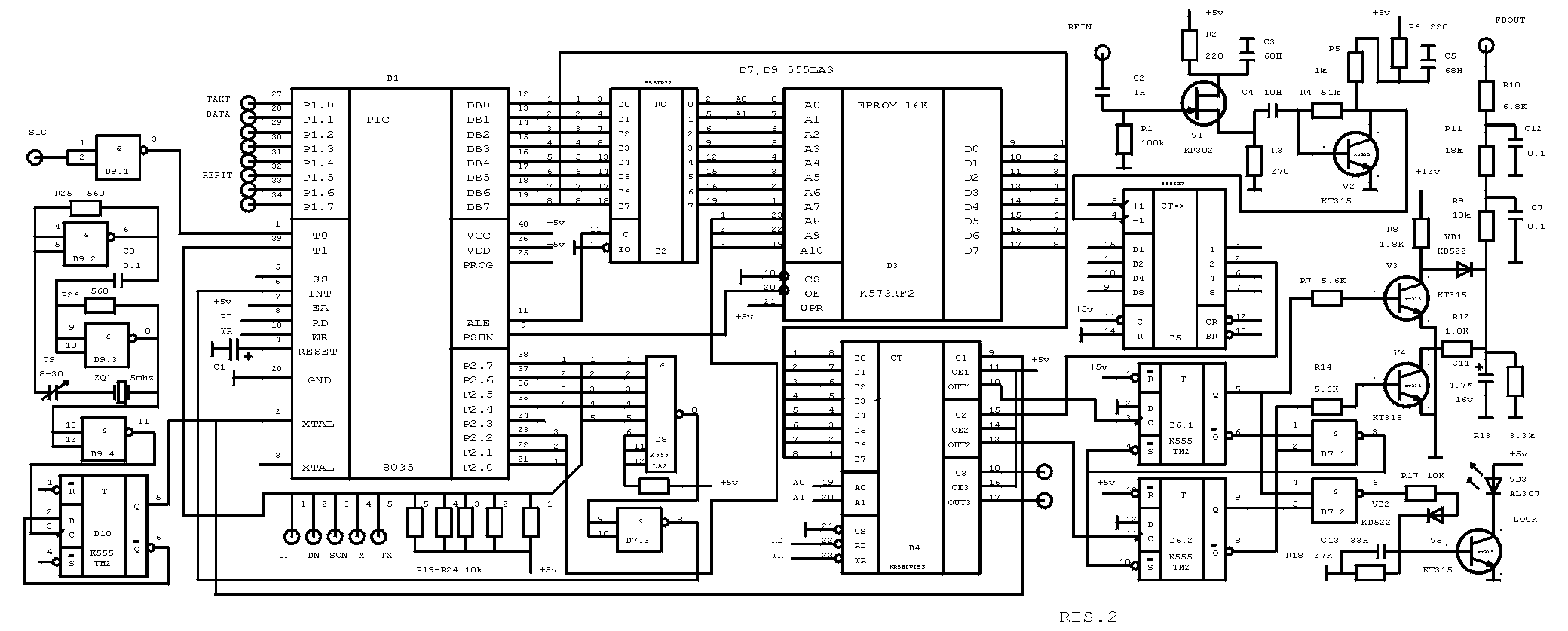

Структурная схема приведена на рис. 1. Схема, совместно с гетеродином радиостанции, представляет собой управляемую петлю ФАПЧ или простейший однопетлевой синтезатор частот. Особенность данной схемы - отсутствие дефицитного ВЧ делителя. Это связано с тем, что гетеродины большинства УКВ радиостанций построены по схеме умножения частоты и работают на частотах 10 - 30 мгц, что вполне по силам обычным TTL делителям. Синтез частоты осуществляется путем сравнения частоты гетеродина и опорной частоты кварцевого генератора фазовым детектором. Если частоты равны, то частота гетеродина не меняется. В противном случае на гетеродин подается напряжение, заставляющее подтянутся частоту до нужного значения. В данной схеме выбрана опорная частота 520.8333 гц. При частоте кварца 5 мгц и предварительном делении на 2 коэффициент деления N2 равен 4800. При работе на передачу частота гетеродина меньше частоты передачи в 12 раз. К примеру для 144 мгц частота гетеродина будет равна 12 мгц.Таким образом коэффициент деления ДПКД N1 будет равен 4*5760, где 4 - постоянный коэффициент деления предварительного делителя, а 5760 - N1. Если установить коэффициент деления N1 5761 то частота передачи будет: 520.83333*4*5761*12=144025000 гц. Изменение на единицу N1 вызывает изменение частоты передачи на 25 кгц.
Принципиальная схема синтезатора приведена на рис 2. Основой схемы является однокристальная микро-ЭВМ с включенным по типовой схеме ПЗУ 573РФ2 или РФ5.Применение микросхемы семейства i8048 обусловлено прежде всего ее дешевизной и доступностью. Если применить в синтезаторе ее микромощный аналог 1835ВЕ39, то появится возможность использовать команду приостанова ВЕ39 в моменты, когда нет нажатия на кнопки. Таким образом резко уменьшается уровень помех в приемо- передающий тракт и упрощается конструкция радиостанции. На микросхеме 555ЛА2 выполнен узел вывода ОМЭВМ из состояния останова при нажатии на любую кнопку или нажатии тангенты передачи путем подачи сигнала прерывания на вход прерывания. В качестве делителя опорной частоты и делителя с переменным коэффициентом деления используется БИС таймера 580ВИ53, подключенная как внешнее ОЗУ для упрощения схемы. Первый канал таймера предназначен для получения опорной частоты 520.833 гц путем деления частоты кварцевого генератора. Кварцевый генератор выполнен отдельно для более удобной подстройки радиостанции на рабочую частоту. Второй канал - делитель с переменным коэффициентом деления. На него подается сигнал гетеродина поделенный на 4 счетчиком 555ИЕ7. Сигнал гетеродина усиливается каскадом на транзисторе V2.Каскад на V1 служит для уменьшения влияния усилителя на гетеродин. Третий канал таймера необязательный, и используется для получения различных звуковых эффектов при работе с синтезатором. Максимальная входная частота таймера ограничена 3 мгц. Это нужно учитывать при выборе коэффициента деления счетчика ИЕ7. Фазовый детектор выполнен на микросхеме 555ТМ2. Одна половина ее работает когда частота после ДПКД выше опорной частоты, вторая наоборот. Транзисторы V3 и V4 увеличивают диапазон выходного напряжения фазового детектора. На выходе фазового детектора стоит ФНЧ, выделяющий постоянную составляющую сигнала ошибки. При включении репитерного разноса, на вывод 32 ОМЭВМ подается логическая единица, которую можно использовать для индикации включения этого режима.

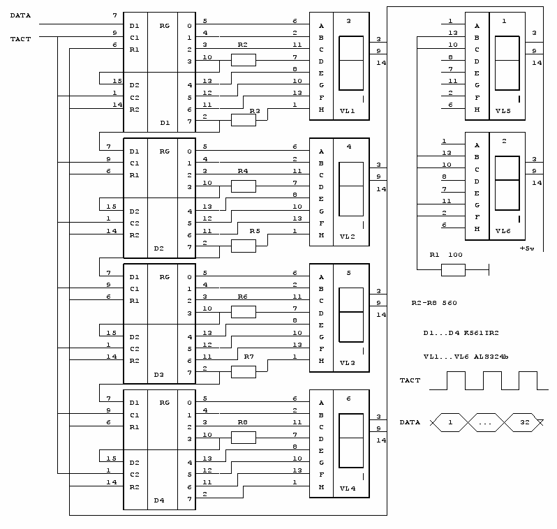

Блок индикатора рис.3 выполнен на 8-ми разрядных сдвиговых регистрах. Первые две цифры высвечивают постоянную величину 14, поэтому они подключены напрямую без регистров. Информация о текущей частоте выдается в индикатор в последовательном коде в момент нажатия на клавиши управления. В остальные моменты происходит хранение информации. Такое построение схемы имеет ряд преимуществ : - сокращение количества сигнальных линий ; - статическая индикация (отсутствие помех) ; - возможность выводить кроме цифр некоторые символы. Блок управления реализует следующие функции:

Управляющая программа написана на языке ассемблера i8048.В таблице 1 приведены коды программы для записи ПЗУ.

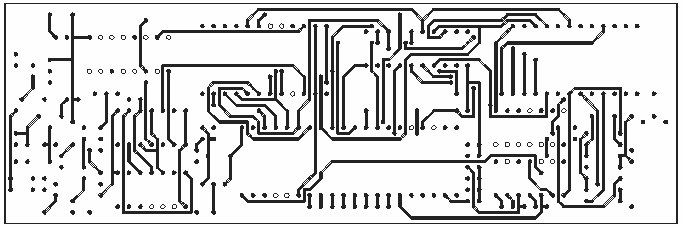

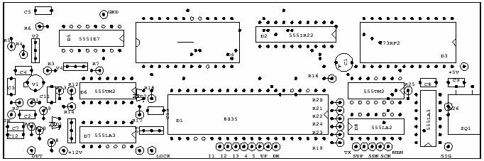

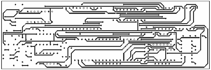

Синтезатор выполнен на двухсторонней печатной плате размером 5*14.5 см. Если в синтезаторе используется микросхема 1835ВЕ39,то экранировка его не требуется. Он может быть расположен в непосредственной близости от приемо-передатчика. В блоке индикации можно применить любые последовательно-параллельные сдвиговые регистры. Необходимо набрать 32 разряда. Индикаторы также могут быть любого типа.Если применяется индикатор противоположной проводимости, достаточно поставить инвертор по входу данных. Можно применить кварцевый резонатор на другую частоту. Его частота должна быть кратной опорной частоте 520.8333333 гц. Константа для нового кварца должна быть расчитана и записана в ПЗУ. Необходимо также помнить, что гармоники кварцевого генератора могут вызывать пораженные частоты. Например при частоте генератора 5 мгц, частота 145 мгц полностью закрыта. Никаких особых ограничений на применяемые детали нет. Можно использовать то, что доступно. Качественные характеристики синтезатора определяются в основном качеством кварцевого резонатора и характеристиками управляющей программы. Доработка передатчика заключается в удалении кварцевых резонаторов и установке на место одного из них катушки индуктивности. Параллельно колебательному контуру образованному катушкой и подстроечным конденсатором, подключается,через емкость 30 пф,варикап КВ102.

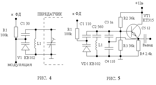

Управление варикапом осуществляется через резистор 100 кОм,см. рис.4. Катушка выполняется на каркасе диаметром 5мм с ферритовым сердечником.Наматывается 25 витков провода ПЭВ 0.2. Сигнал на вход фазового детектора подается чезез конденсатор емкостью 39 пф с вывода 5 ИС314. Для получения частотной модуляции необходимо выполнить следующее : Микрофон подключается к точке соединения R14 и C21 ;если микрофон не электретный, отрезается дорожка, подающая питание в эту точку (от ИС330) ; отрезается дорожка от вывода 4 ИС316 ; конденсатор С14 4.7 мкф заменяется на 0.1 мкф ;с вывода этого конденсатора сигнал подается на гетеродин передатчика рис.4 ; глубина модуляции регулируется подстроечными резисторами R12 и R14. В приемнике используется кварцевый гетеродин на частоту около 54 мгц. Для использования совместно с синтезатором, необходимо удалить с платы частотозадающие элементы гетеродина ( 6 кварцевых резонаторов с антипаразитными дросселями, и 6 колебательных контуров, включенных последовательно с кварцевыми резонаторами ). На освободившемся месте разместить новый гетеродин см. рис. 5. на частоту 11.2 мгц. Катушка наматывается на каркасе диаметром 4 мм с ферритовым сердечником и содержит 20 витков провода ПЭВ 0.2. М/с ИС304 необходимо перевести в режим усиления сигнала ГУН.Для этого нужно:

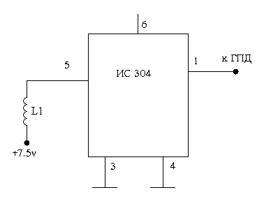

- отрезать дорожки от выводов 6,3,1;
- вывод 3 подключить к общему проводу;
- вывод колебательного контура, отключенный от вывода 1 м/с, подключить к напряжению 7.5 в которое ранее подавалось на вывод 6;
- подать сигнал с ГУН рис.5 на вывод 1 новая схема включения изображена на рис.6.
Теперь м/с ИС304 будет работать в качестве умножителя частоты с коэффициентом 4. Для этого нужно настроить ее выходной колебательный контур на частоту 44.8 мгц. Каскад на м/с ИС302 будет выполнять роль умножителя частоты с коэффициентом 3, для чего нужно соединить перемычкой ее выводы 2 и 3, а также настроить ее выходной колебательный контур на частоту 134.4 мгц. Регулировка уровня шумоподавления вводится следующим образом : Конденсатор С10 220 пф перед ИС311 заменяется на 47н ; отрезается дорожка между С10 и С8 ; в разрыв включается переменный резистор 10 килоом нижним выводом на общий провод, верхним выводом к С8,ползунком к С10. Настройку радиостанции нужно начинать в режиме передачи. Перед подключением к синтезатору, устанавливаются пределы изменения частоты гетеродина 11.8 - 12.4 мгц при изменении напряжения на варикапе от 2 до 10 в. Затем гетеродин подключается к синтезатору. Проверяется работа УВЧ на V1,V2 и устойчивость срабатывания D5. В случае необходимости можно подобрать номинал резистора R4. На выводе 10 D4 частота сигнала должна быть 520.8333 гц.Если при монтаже не допущено ошибок, петля ФАПЧ должна застабилизировать частоту гетеродина на значении 12.125 мгц. Далее вся линейка передачи настраивается по максимуму выходного сигнала при частоте ГУН 12083333 гц,для чего кнопкой [\/] частота устанавливается на 145000.При настройке тангента передачи должна быть нажата.

Принятая структура синтеза частот допускает некоторую свободу при выборе коэффициента деления микросхемы D5 и коэффициента умножения ГУН. Однако не следует забывать, что на БИС 580ВИ53 нельзя подавать частоту более 3 мгц. К примеру, можно ГУН запустить на частоте 144 мгц, а в качестве делителя применить комбинацию из делителей серий 193 и 555 с общим коэффициентом деления 48. В этом случае изменять константы не требуется.
