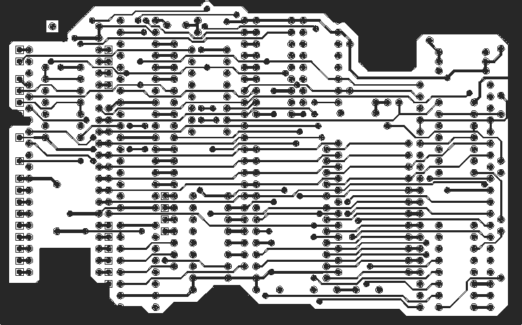

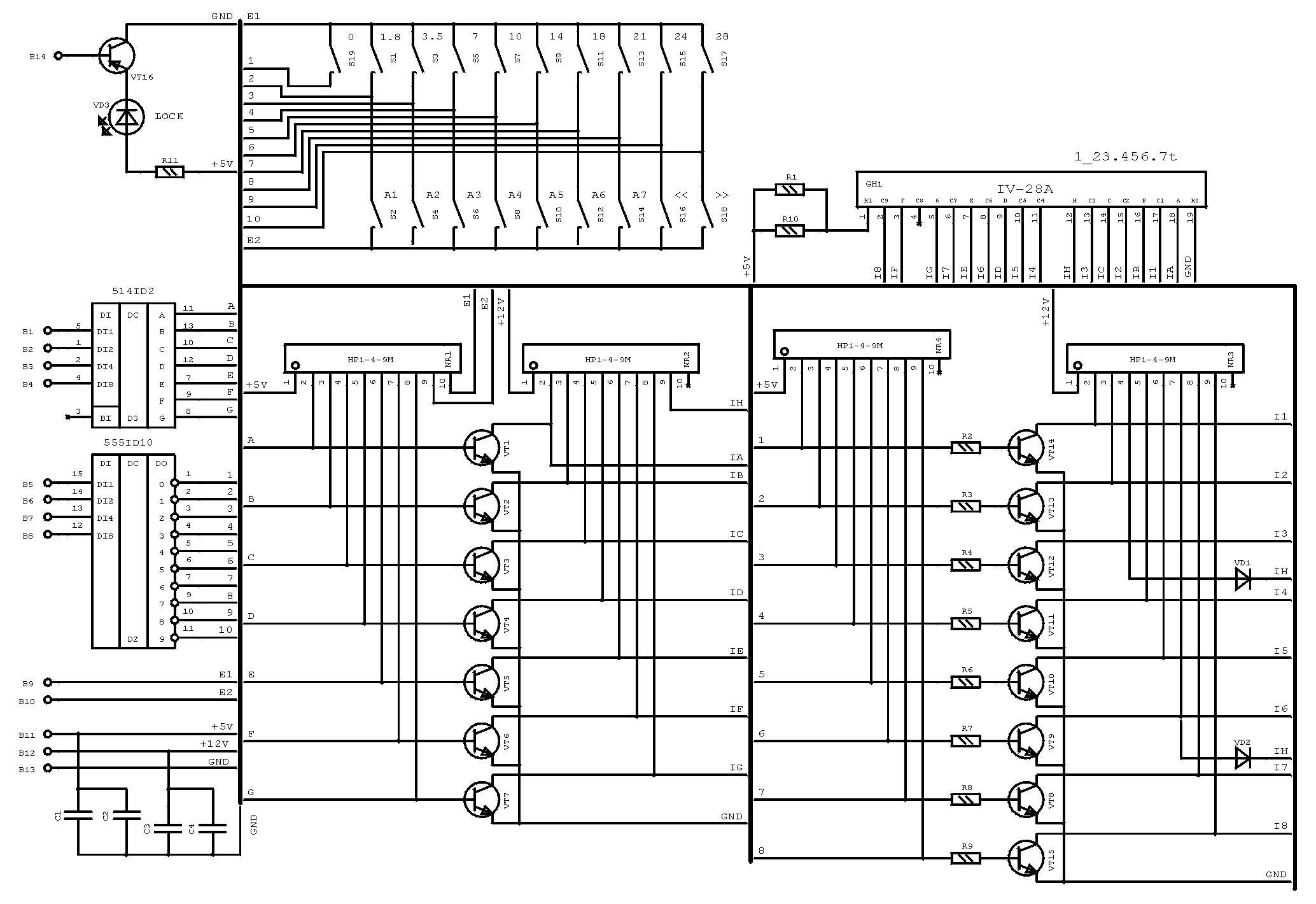

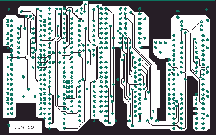

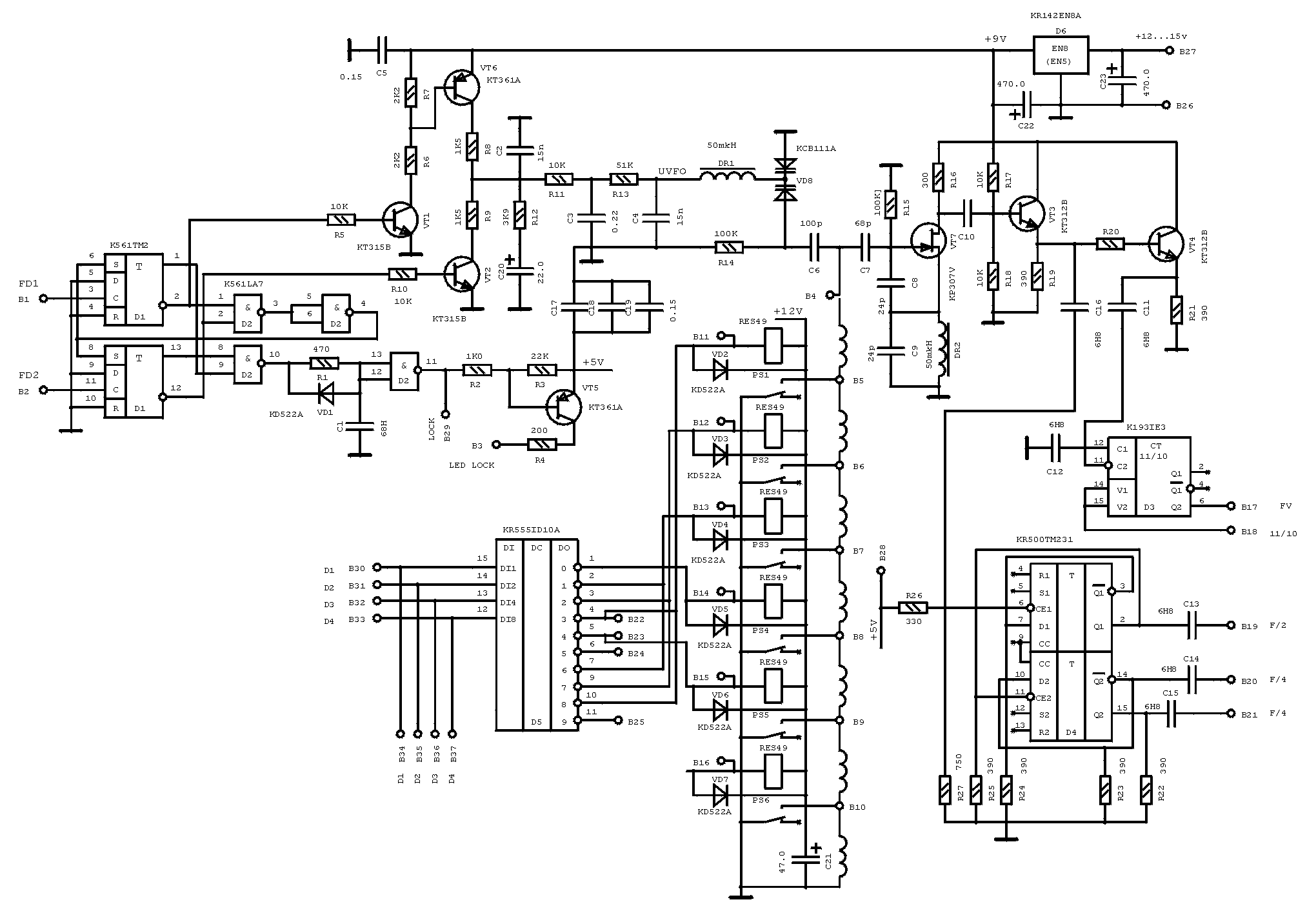

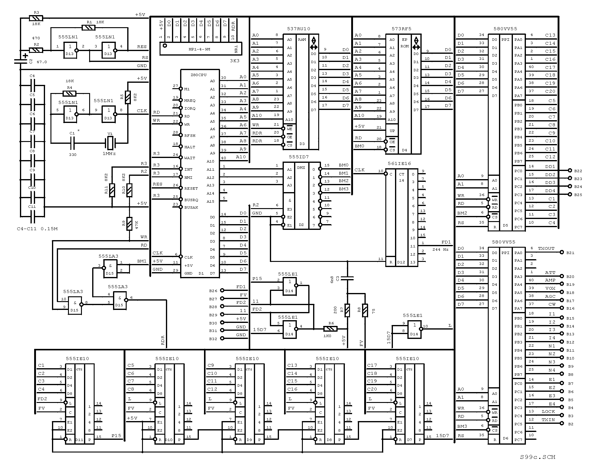

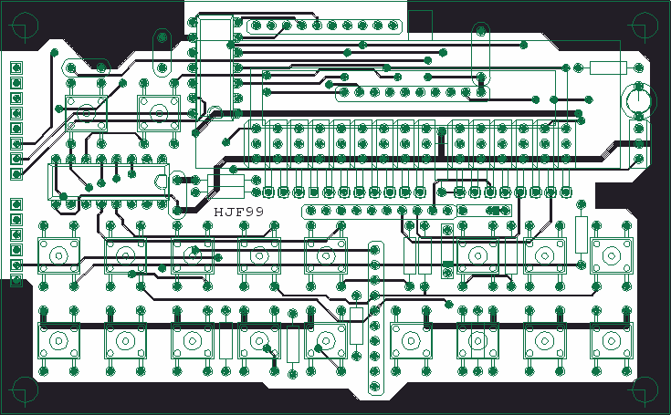

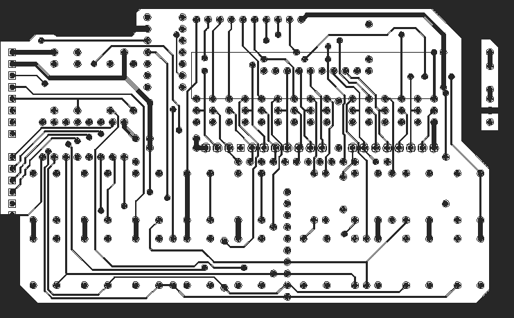

Синтезатор однопетлевой с микропроцессорным управлением предназначен для трансивера с одним преобразованием частоты и генерирует сетку частот с шагом 61 Гц для 9 любительских диапазонов. Схемотехника частично заимствована из РЛ N1-94. Индикация частоты (ИВ-28А) происходит с точностью до 100 Гц. На диапазонах 10 МГц и менее частота гетеродина выше частоты приема на величину промежуточной частоты, а на диапазонах более 10 МГц - ниже. Значение промежуточной частоты записывается в микросхему КР573РФ5 при ее программировании и может быть любой от 0 до 13 МГц. Конструктивно выполнен на трех печатных платах - каждая размером 70х112 мм. Плата S99c - процессорный модуль, S99i - клавиатура и дисплей, S99g - гетеродин и фазовый детектор. Напряжения питания +5В (0.5А), +12...15В (0.06А)
s99.zip 76kb,
содержит рисунки печатных плат, схемы в
формате .PLT из PCAD4.5 .
Просмотреть можно программой PLTVIEW.EXE,
распечатать программой PCPRINT.EXE из PCAD4.5
s99rom.zip 1.5kb,
содержит прошивку ПЗУ.
Рисунки
печатных плат и схемы выполнены Николаем
Рыбалкиным (RA4HJW), г.Самара,
E-mail: ra4hjw@mail.ru, URL: http://ra4hjw.freeservers.com
