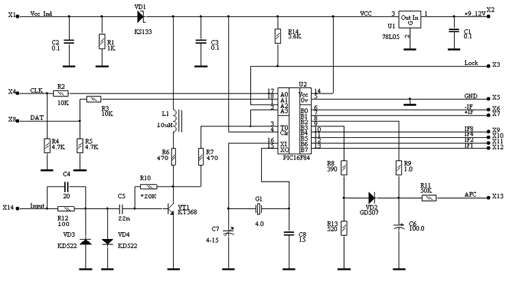

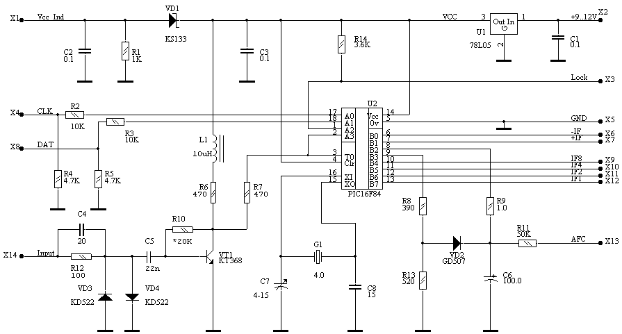

Цифровая шкала - частотомер с ЖК индикатором и автоподстройкой частоты.
Данная шкала практически полностью повторяет предыдущую разработку - цифровую шкалу с ЖК индикатором. Лишь добавлены функции автоподстройки  в схеме и программе . Поэтому не буду останавливаться на ее технических данных, они полностью совпадают с данными предыдущей разработки.
Точность удержания ГПД - +-40 Гц.
X3 - вывод отключения АПЧ (обычно не используется, сделал на всякий случай). Если на Х3 = "0", то АПЧ отключена, если "1" - АПЧ включена.
Х13 - выход сигнала АПЧ. Сигнал с этого вывода подается в цепи варикапа подстройки ГПД.
Обращаю внимание, что номинал резистора R9 - 1 МЕГАОМ.
Распространена ошибка, когда здесь ставят 1К или даже 1Ом.
1. Принципиальная схема.
Подробнее

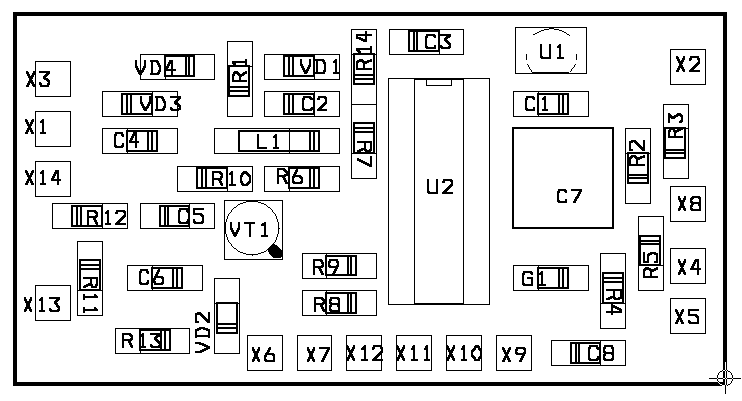

2. Печатная плата, вид со стороны деталей. Размер платы 72 мм Х 36мм.

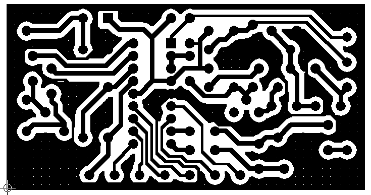

3. Печатная плата, вид со стороны дорожек.
