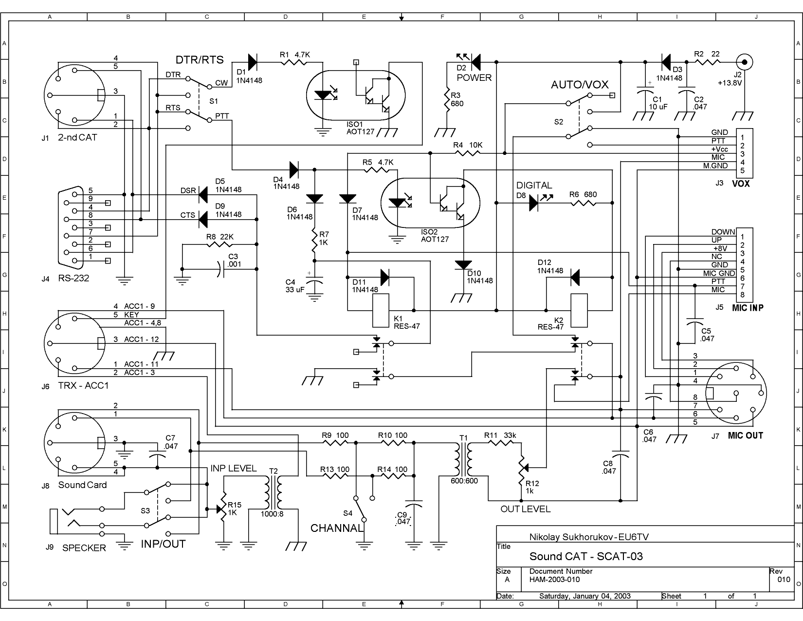

Как правило, для работы цифровыми видами радиосвязи, любителю необходимо использовать не только звуковую карту компьютера, но и обеспечить коммутацию прием-передача (PTT) в трансивере. Кроме этого многие contest-логи позволяют осуществлять CW манипуляцию через LPT или COM порты. В связи с тем, что как таковой стандарт на это отсутствует в различных программах данные сигналы передаются через различные линии портов. Использовать для каждой программы свой интерфейс нелогично, хотя бы потому, что это увеличивает количество устройств на столе и требует свободного доступа к разъемам компьютера. А про постоянное переключение микрофонного разъема в трансивере если Вам необходимо после SSTV картинки сказать что-то голосом, и говорить не надо. Ведь не у каждого, даже в фирменном трансивере имеется дополнительный разъем (ACC) для подключения TNC или компьютера. Чтобы избежать этого и был разработан данный интерфейс, позволяющий быстро осуществлять коммутацию сигналов и осуществлять гальваническую развязку сигнальных цепей компьютера и трансивера.
Радиолюбителями построено уже множество аналогичных устройств, но все они как правило требуют доработки при желании использовать их для новых программ в которых, например кроме Digital есть еще и CW. Например JASTA Mike-Switcher или RIG-Blaster прекрасно справляются со всеми проблемами, но не позволяют передавать CW. Кроме того в них отсутствует возможность коммутации сигналов COM-порта.
Универсальный интерфейс SCAT-03 обеспечивает не только автоматическое отключение Вашего микрофона во время передачи картинок или при работе другими Digital режимами, но и полную гальваническую развязку всех цепей трансивер - компьютер, что полностью исключает вероятность выхода из строя звуковой карты компьютера и последовательного порта от наводок при передаче. Кроме этого имеется возможность переключения линий (RTS/DTR) COM порта, используемых для подачи сигнала PTT или CW манипуляции и каналов звуковой карты используемых для передачи (левый/правый). При подключении к нему колонок от компьютера Вы сможете выбирать какой сигнал будет на них подаваться, передаваемый или принимаемый из эфира. Если Вы не хотите использовать COM-порт, есть режим VOX, при котором используется или встроенный в TRX, или внешний, встраиваемый в устройство VOX.

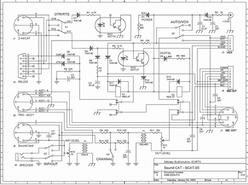

Принципиальная схема устройства очень простая и не требует детального описания. Думаю, что повторить данную конструкцию по силам даже начинающему радиолюбителю!

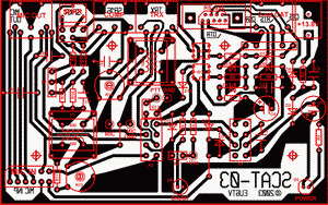

Все разъемы применяемые в интерфейсе использованы под запайку в печатную плату. Замечу, что в качестве разъема используемого для подключения микрофона, может применяться не только фирменный, но и любой другой подходящий по количеству контактов. Кроме этого могут применяться трансформаторы различных габаритов (для этого в печатной плате предусмотрены дополнительные отверстия).

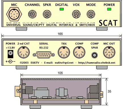

Для интерфейса можно применить любой подходящий по размерам корпус, в который помещают и все дополнительные устройства необходимые для комплектации радиостанции (например, VOX, полосовые НЧ фильтры и др.). Полный комплект документации можно найти в архивном файле SCAT-03.ZIP.
