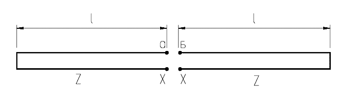

Принципиальная схема антенны показана на рис.1. Как видно из рисунка, антенна представляет собой диполь, плечи которого выполнены из двухпроводных короткозамкнутых на концах линий с воздушной изоляцией. В этом отношении описываемая антенна похожа на обычный шлейфовый вибратор. Отличие от шлейфового вибратора заключается в том, что точки а и б (см.рис.1), которые в шлейфовом вибраторе соединены между собой (и могут быть заземлены), в данной антенне изолированы друг от друга и от земли. Питается антенна в точках, обозначенных на рис.1 как Х Х, и имеет низкое входное сопротивление, позволяющее питать ее коаксиальным кабелем. При этом, конечно, как при любой простой многодиапазонной антенне, при ее применении требуется подобрать связь выходного контура передатчика с антенной или применить тьюнер.
Как оказалось, данная антенна имеет два основных резонанса, частоты которых определяются длиной плеча вибратора l и волновым сопротивлением двухпроводной линии Z, из которой выполнены плечи вибратора. Если резонансную частоту обычного полуволнового вибратора с такой же длиной плеч l обозначить как F0, то для двух резонансных частот частот разомкнутого шлейфового вибратора можно записать следующие формулы:
F1 = F0 * K1,
F2 = F0 * K2 ,где K1 и K2 - численные коэффициенты, значения которых для разных волновых сопротивлений двухпроводной линии Z, из которой выполненны плечи вибратора, приведены в табл.1.

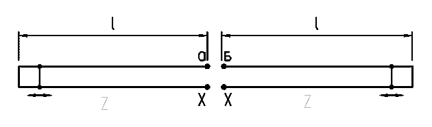

Если мы хотим построить однодиапазонную антенну с минимальными размерами, то необходимо выбирать максимальное значение волнового сопротиления Z (большое отношение расстояния между проводниками к диаметру проводников). При волновом сопротивлении Z=600 Ом размеры антенны составят всего 63% от размеров полуволнового диполя (т.е. длина полотна антенны "разомкнутый шлейфовый вибратор" 2l = 26 м для диапазона 3.5 МГц, вместо 41 м для обычного диполя). Практически удобно сделать длину полотна антенны несколько больше требуемой и добавить короткозамыкающие перемычки вблизи концов диполя (см. рис. 2).
Передвигая перемычки (симметрично с обоих концов) можно настроить антенну на заданную рабочую частоту. Практические размеры антенны на 7 МГц минимальных размеров следующие:
длина плеча диполя l = 690 см;
положение перемычки 30 см от конца диполя;
волновое сопротивление линии Z = 600 Ом ( растояние между проводни
ками в 80 раз больше их диаметра).Такая антенна имеет вторую резонансную частоту в районе 15 МГц. Если мы хотим построить двухдиапазонную антенну, то необходимо выбирать вполне определенное значение Z. Например при соотношении рабочих частот 1 : 2 (например 3.5 и 7 МГц) Z должно быть равно 500 Ом (растояние между проводниками линии в 30 раз больше диаметра проводников).

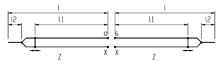

Практически для возможности настройки двухдиапазонную антенну удобно несколько модифицировать (см. рис.3), а именно - несколько уменьшить волновое сопротивление линии, удлинить полотно антенны и добавить короткозамыкающие перемычки. При этом положение перемычек в большей степени влияет на соотношение рабочих частот, а длина отрезков одиночного провода l2 - на абсолютные значения резонансных частот. Тем не менее, поскольку эти две регулировки влияют друг на друга, настройку необходимо производить несколько раз, меняя по очереди положение перемычек и длины отрезков одиночного провода. При настройке также следует учитывать, что перемещение перемычек к центру диполя смещает обе резонансные частоты вверх, причем верхняя частота смещается сильнее. Таким образом, верхнюю частоту надо настраивать перемещая перемычки, а нижнюю - изменяя длину антенны. Практические размеры для диапазонов 7 и 14 МГц следующие:
длина плеча диполя l = 730 см;
положение перемычки l1 = 690 см;
длина отрезка одиночного провода l2 = 20 см;
волновое сопротивление линии Z = 450 Ом (растояние между проводни-
ками в 20 раз больше их диаметра).Очевидно, что для пары диапазонов 3.5/7 Мгц приведенные длины необходимо увеличить в два, а для 1.8/3.5 МГц - в четыре раза. При этом растояние между проводниками линии (а следовательно и волновое сопротивление) изменять не нужно.
