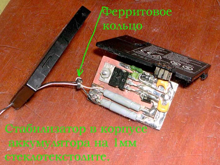

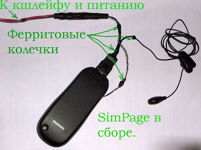

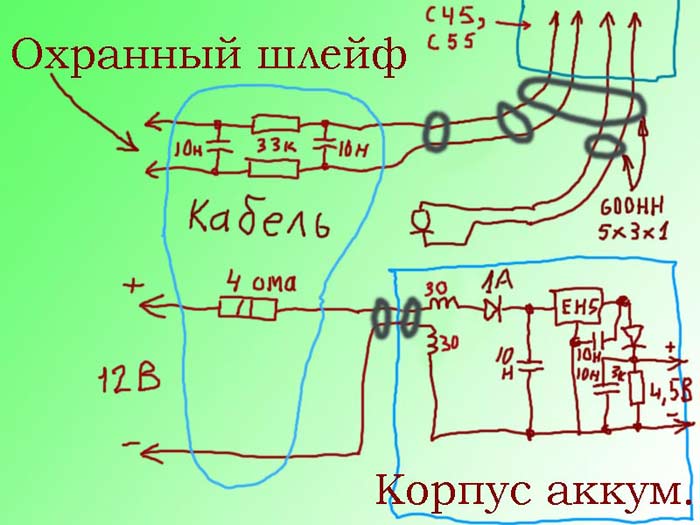

Мне пришлось всё таки вмешаться паяльником в программный продукт автора. Предлагаю техническую реализацию этой простой и реально действующей сигнализации на базе сотовых телефонов Сименс С45 или С55.

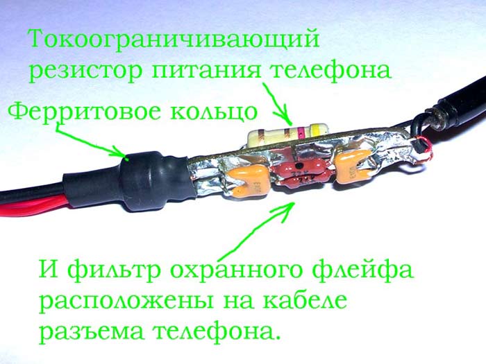

Как основу я взял гарнитуру от этого телефона и корпус от его аккумулятора. Цепь микрофона оставил без изменения, а цепь наушника перепаял на контакты охранного шлейфа, как указывал автор статьи для варианта tiny. На провода системы в нескольких местах одеты крошечные ферритовые колечки, предотвращающие наводку на них, от передатчика телефона При монтаже использовался термоклей и термоусадочная трубка.
Всё остальное видно из схемы и фотографий.
