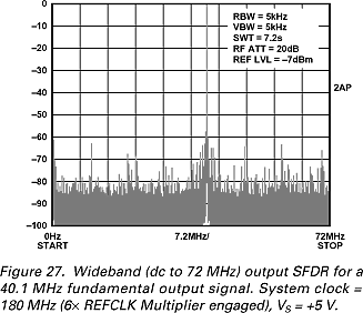

Выходной сигнал DDS проверялся анализатором спектра СК4-59. Если не применять никакой фильтрации, то на экране анализатора наблюдается “куча палок”, которые съезжаются или разъезжаются при перестройке частоты к точке, равной половине частоты опорного генератора DDS. Применялись опорные генераторы на 100 МГц для AD9850 и 150МГц для AD9851, т.е. к 50 или 75 МГц. Интересно, что “палки” почти симметричны с обеих сторон этой точки. Фирма изготовитель в типовом включении МС для фильтрации выходного сигнала предлагает применять простейший трёхзвенный ФНЧ, состоящий из трёх катушек и семи конденсаторов. Руководствуясь принципом “кашу маслом не испортишь” и в целях получения максимально чистого сигнала, выходной сигнал с DDS фильтровался достаточно сложным фильтром с частотой 32 МГц от РПУ “Катран”. Этот фильтр имеет очень высокие характеристики (рекомендую применять в других схемах для получения качественной селекции!) очень низкое затухание в полосе пропускания (не более 2 Дб), практически плоскую верхушку АЧХ и затухание в полосе задерживания не менее 60Дб.
Не буду здесь описывать проблемы изготовления печатной платы в домашних условиях и затем ювелирную работу по запайке 28 ножек AD9850 (а потом и AD9851) – между ножками то - 0,3мм.! Было бы желание и настойчивость – всего можно добиться…. В конце-концов усё заработало и с дрожью в руках сие устройство было торжественно присоединено к трансиверу, вместо синтезатора с управляющим контроллером на 89С52. При вращении ручки валкодера в ту или другую сторону первые радостные чувства стали постепенно заменяться мыслью о напрасно потраченных деньгах на приобретение этих МС и невосполнимо потерянном времени. С применением AD9850 эфир выглядит (без подключенной к трансиверу антенны) практически из сплошь стоящих мелких “поражёнок”. Крутишь ручку, а в динамике сплошное “пик, пик, пик”… При чувствительности ТРХ не хуже 0,3мкВ общий уровень “поражёнок” составляет около 2-4 баллов по шкале S-метра. Но попадаются “поражёнки” и на 7-9 баллов. Анализатор спектра СК4-59 показал соотношение “сигнал-шум” (если можно так назвать параметр отношения уровней самого синтезированного сигнала к усредненному уровню “мусора”), как и дает фирма изготовитель – около 71-76Дб. При подключении антенны к трансиверу ситуация немного улучшилась, т.к. при чувствительности трансивера 0,3мкВ, на уровень эфирного шума на частотах ниже 10МГц стрелка S-метра показывает не менее 7-4 баллов в зависимости от рабочей частоты. На диапазонах 160 - 80м – “пик, пик, пик” вообще стало незаметно и какая-то смутная надежда (неизвестно на - что?…) затеплилась в душе. Несколько вечеров проводилась работа в эфире с целью исследования (слухового) качества работы синтезатора. Интересно было узнать насколько “широкий” сигнал у DDS вблизи принимаемого сигнала – он оказался достаточно “узкий”, по крайней мере, не “шире”, чем при применении “классического” ГУНа на полевом транзисторе. При работе “в канале” тоже нельзя сказать ничего плохого – не наблюдается ничего неестественного, даже если сравнивать с работой ТРХ от обычного ГПД. При перестройке частоты нет никаких “ступенек”, девиаций, дребезга, “дёрганий” - практически такое же ощущение, что и при перестройке обычного ГПД от переменного конденсатора. Если бы не “поражёнки”….. “Наигравшись” вволю с AD9850 подошёл черёд и испытания следующей – AD9851. Снова пришлось заниматься ювелирной работой – отпаивать 28 ножек AD9850 и припаивать 28 ножек AD9851, кстати, они у этих МС короткие и жёсткие. По шумовым параметрам AD9851 Analog Devices даёт цифру лучше, чем 80Дб. Что и подтвердилось на практике. Средний уровень “поражёнок” не превышает 1 –3 баллов по шкале S-метра. При работе в эфире на частотах ниже 10МГц практически нельзя обнаружить на слух эти поражёнки. Следует оговориться – если не попадётся одной-двух “поражёнок” на 6 – 8 баллов – это будет зависеть от выбранной промежуточной частоты. Промчастота в ТРХ была 8,363МГц – при такой ПЧ на диапазонах 160, 80, 40, 30мм “сильных поражёнок” не было. Качество самого синтезированного DDS-кой сигнала отменное – тон “идеальный”, ширина “шума” - минимальная. Разрешающая способность СК4-59 не позволяет найти отличие сигнала DDS от сигнала обычного ГПД на полевом транзисторе (КП307Г – индуктивная трёхточка, перестройка при помощи КПЕ). Если бы не эти (хоть и довольно слабые) “пик, пик, пик” при перестройке – можно было бы выкинуть однопетлевой синтезатор на 89С52 из трансивера и на его место установить малюсенькую платку всего с одной микросхемой DDS. Но, увы, пришлось поднять “кружку пива” не на радостях изобретения нового синтезатора, а по противоположному поводу… Конечно, возникают всякие безответные вопросы по поводу статей тех авторов, которые смело рассказывают о преимуществах DDS и возможности их применения в качестве синтезатора частоты коротковолнового трансивера. Наверное, строить “языком или только ручкой по бумажке” намного легче и интереснее, нежели попробовать всё это собрать в “железе” и испытать в “боевых условиях”.
Выводы. Проведённая работа позволяет говорить о невозможности применения микросхем прямого цифрового синтеза AD9850, AD9851 в трансивере с чувствительностью 0,3мкв без ухудшения его характеристик. Был проверен и вариант с дополнительным делением частоты сигнала DDS. Т.е. от DDS-ки брался, например, сигнал с частотой 20-30 МГц, затем делился на 4 микросхемой 74АС74 и потом только подавался на пассивный смеситель на КР590КН8, для работы трансивера на диапазоне 20м – уровень “поражёнок” не уменьшался. Не исключаю, что при менее жёстких требованиях к чувствительности трансивера (например, около 1мкв), другом варианте смесителя в трансивере – эти микросхемы могут найти применение в гетеродине. Наверное, это будет самый лучший вариант синтезатора микро-трансивера для походных условий применения. Т.к. размер всего синтезатора вместе с управляющим контроллером (на АТ90S2313) может не превысить площади спичечного коробка. К тому же не забывайте о синтезированной частоте – она может составлять до 75МГц и выше, т.е. промежуточная частота трансивера (при принимаемой 0-15МГц) может достигать 60МГц! “Вырисовывается” схемотехника миниатюрного трансивера со всевозможным сервисом (управление то от процессора), практически без входных фильтров (преобразование вверх), с непрерывным рабочим диапазоном от 0 до 15 МГц. Шаг перестройки может составлять хоть доли герца. Следующее применение синтезатор на DDS может найти в качестве ГССа. Ничего не могу сказать о той “палке” (сигнале на экране электронно – лучевой трубки анализатора СК4-59), которая убегает вверх по частоте относительно “средней точки” (см. выше информацию), т.е. 50 или 75 МГц, за пределы разрешения анализатора (110МГц). Можно предположить что, установив на выходе DDS ФВЧ с частотой среза равной половине частоты опорного генератора DDS, можно эту “палку” задействовать для получения выходного сигнала вплоть до частоты опорного генератора. Для AD9850 частота опорника может составлять 125 МГц, для AD9851 – 180МГц. Но в любом случае, если мы хотим получить на выходе ГССа действительно ту частоту, которая нам нужна – обязательно применение на выходе DDS фильтрующих элементов – ФНЧ или ФВЧ, в зависимости от потребности. Т.к. “палок” DDS выдаёт достаточно много и фильтрация обязательна!
Привожу “шумовые” характеристики AD9850 - Figure 4, AD9851 - Figure 27, которые даёт фирма изготовитель в описаниях на МС. Для 9850 приведены характеристики при частоте опорного генератора 125Мгц, выходной сигнал 20Мгц. Для 9851 – при частоте опорного генератора 180Мгц, выходном сигнале 40,1Мгц.

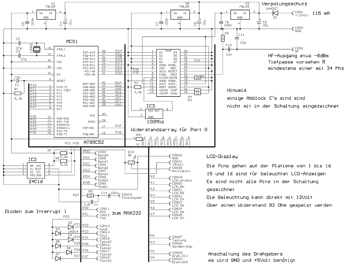

Описание подготовлено для сайта СКР, если кому-то захочется в дальнейшем всё же экспериментировать с такими типами синтезаторов – заглядывайте на выше указанный сайт или где-нибудь на СКР - могёт быть, что появится свободное время для вырисовывания схем в электронном виде и они там и будут выложены. Пока же предлагаю к обозрению одну из многочисленных схем, которые разбросаны по всему бескрайнему инету. Из самой проги секрета не делается – её можно скачать здесь.
