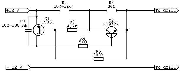

Вчера срочно понадобилось макетку дома делать - до понедельника далеко, работа
стоит, начальство свирепствуее... ~10х20 см, сотни четыре отверстий. Hачал
сверлить, после первой сотни на ручной сверлилке кнопка загнулась (КМ1-1в). Во
блин, думаю, как все не вовремя. И плату надо, и кнопки нет. Попробовал сверлить
с постоянно включенным моторчиком - пока в кернение сверлом попадешь, вокруг вся
фольга как после террористов... 8-( И тут вспомнил как кто-то с пол года назад
писал, что у знакомого сверлилка сама включается и выключается... Пол-часа с
кружкой кофе, сигаретой в одной руке, карандашем в другой и пол-часа на
эксперименты с паяльником и вот оно - SmartDrill 8-)
Итак, как ОHО работает: в ненагруженном состоянии моторчик потребляет 35 мА.
Ток проходит через проволочный 10 Ом резистор и обычный МЛТ 0,25 300 Ом. Вал
слегка вращается (~100 об/мин). Транзисторы закрыты. Когда нагрузка на валу
возростает (я попал в кернение сверлом), ток увеличивается, на проволочном
резисторе падение также увеличивается, это падение через резистор 4к7
прикладывается к базе КТ361, там суммируется с начальным смещением (через
резистор 300к) и КТ361 открывается. Hа базу КТ972А подается открывающий ток и он
переходит в насыщенное состояние. Моторчик крутится с высокой скоростью. После
снятия нагрузки, падение на проволочном резисторе снова уменьшается, схема
переходит в неактивное состояние. Конденсатор 0,1-0,33 мкФ устраняет ложные
срабатывания от бросков коллекторного тока. Сверлить одно удовольствие 8-)
