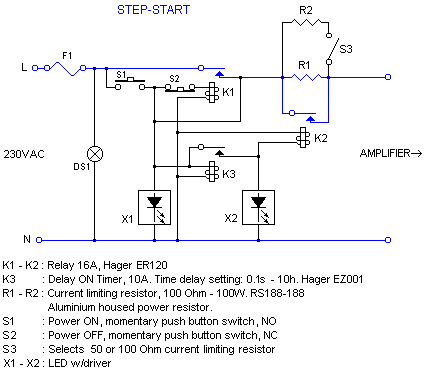

Пошаговое включение
В приложениях, таких как РЧ усилитель пошаговое включение уменьшит пусковой ток трансформатора. Оно также уменьшит начальный ток накала ламп, если правильно выбрано время прогрева нитей накала и величина токоограничивающего резистора. Пошаговое включение позволит осуществить постепенный плавный заряд конденсаторов фильтра выпрямителя блока питания, что устранит перегрузку других компонентов блока. Токоограничивающий резистор включен в цепь первичной обмотки силового трансформатора последовательно и исключается из этой цепи, (закорачивается), когда заканчивается время задержки, обусловленное таймером. Имеется встроенная функция автоматического сброса.
В этом примере пошагового включения используются модульные реле (пускатели), часто используемые в электрических цепях (в распределительных щитах квартирной электропроводки, например). Такие реле монтируются (набираются в пакет) в шины специального профиля и крепятся с их помощью. Использованные автором реле ER120 и EZ001 выпускаются (фирмой) “Hager“.
Пошаговое включение можно применять и во многих других случаях. Использование пошагового включения с токоограничительным резистором, как показано на схеме, не искажает форму питающего переменного тока, в отличие от фазоимпульсного способа, а в некоторых случаях это условие является важным.
Чтобы включить устройство пошагового включения нагрузки в сеть, на короткое время нажмите на кнопку S1. Якорь реле К1 притянется и питание будет подано в нагрузку через токоограничивающий резистор R1. Через установленное в таймере время сработает реле К3 и реле К2 закоротит резистор R1, что позволит питать нагрузку полным рабочим током. Чтобы выключить устройство достаточно кратковременно нажать кнопку S2 и К1 отпустит якорь.
Реле таймера задержки К3 имеет переключатель диапазонов времени задержки и установочный потенциометр. В случае применения устройства с РЧ усилителем (РА), используется диапазон задержек 0,5…4,0 секунд. Оптимальное время задержки зависит от схемы усилителя, применённых в нём деталей. Если случится перерыв в подаче питания от сети, функция автосброса позволит избежать включения устройства после появления такового, т. е., не позволит бесконтрольно включится нагрузке. Переключателем S3 выбирается токоограничительный резистор сопротивлением 50 или 100 Ом. Это полезно, так как даёт возможность регулировать пусковые токи в случае применения устройства с другими РА. Оптимальное значение сопротивления токоограничивающего резистора зависит от нагрузки (схемы РА).
Реле (пускатели) К1 и К2 (Hager ER120) работают почти бесшумно. Выбирая другие типы пускателей, убедитесь в их бесшумном срабатывании, если устройство будет применяться в условиях тишины. Некоторые типы реле (пускателей) страдают также акустическими шумами (гудением с частотой сети), связанными с протеканием переменного тока по их обмоткам.

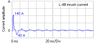

Ток включения силового трансформатора L-4B:
Кривая тока включения в цепи первичной обмотки силового трансформатора. Продолжительность стартового режима примерно 20 мсек и имеет отрицательный выброс.

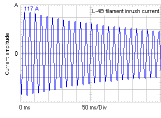

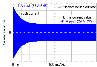

Ток включения накала:
При включении с холодной нитью накала (при температуре окружающей среды) начальный пик тока составил 117 А (действующее значение 83 А). Это в 2,8 раз больше номинального значения, что, в общем-то, - неплохо и получается благодаря применению накального трансформатора, рассчитанного под лампы (без “запаса”). Тем не менее, чтобы ограничить перегрузку нитей накала (токовый удар), необходимо ещё снизить пусковой ток до, максимально, в два раза превышающего номинальный, рабочий.
Ток включения накала (графический вариант):
Длительность тока включения составляет примерно 2 секунды, пока его значение станет равно номинальному, рабочему. У холодной лампы сопротивление нити накала в 10 раз меньше такового у горячей. Поэтому, при включении питания, стартовый ток может превышать номинальный рабочий до 10 раз, пока температура нити достигнет своей номинальной величины.
Без “мягкого старта”, как видно из результатов измерений, приведённых выше, ток включения может создать следующие проблемы:

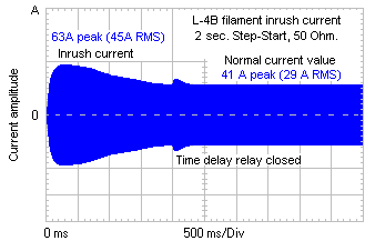

Пошаговое включение.

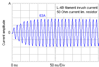

Пусковой ток цепи накала с 50-омным токоограничительным резистором:
Пиковый ток 63 А (45 А - действующее значение). Это в 1,5 раза превышает номинальное значение. Первоначальное “мягкое” увеличение амплитуды тока накала обусловлено зарядкой фильтровых конденсаторов.
Графическое представление зоны пускового тока с 50-омным токоограничительным резистором:
При пошаговом старте пусковой ток снижается с 83 А до 45 А (по действующим значениям). “Пошаговый старт” длится 2 секунды.

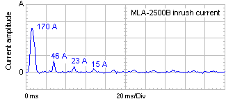

В таблице 2 представлена величина пикового стартового тока в двух местах А и В. В месте А питающая сеть имеет повышенный импеданс (тонкие длинные подводящие провода, маломощный генератор). В месте В – очень низкий импеданс линии ( промышленная линия с толстыми короткими проводами, находится недалеко от электростанции). Последняя линия способна дать больший пусковой ток силового трансформатора РА.
Для сравнения также измерялся пусковой ток силового трансформатора РА - Drake L-4B. Для получения результатов более близких к реально встречающимся на практике, для опытной работы далее использовалось место А. Если в таблице нет специальной отметки, значит указана пиковая величина тока. Реле задержки RL3 было удалено во время измерения пускового тока накальной цепи.
Среднее значение номинального тока для данного усилителя составляет примерно 10 А.
MLA-2500B: В месте А стартовый ток силового трансформатора РА в 12 раз превышал номинальный рабочий, в месте В - в 16 раз.
L-4B: То же, в месте А - в 10 раз, в месте В - в 14 раз.
Стартовый ток силового трансформатора РА MLA-2500B:
Характеристика изменения тока после включения, измеренного в цепи первичной обмотки силового трансформатора РА MLA-2500B. Длительность “старта” составляет примерно 70 мсек, характеристика имеет выбросы со снижающейся амплитудой. Изменений в стартовом токе нет, если вторичная высоковольтная обмотка трансформатора отключена от выпрямительных диодов.

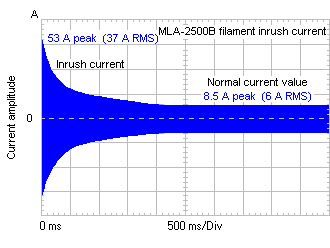

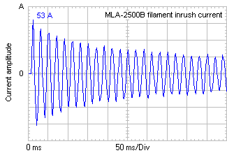

Стартовый ток цепи накала:
При включении с холодными (с температурой окружающей среды) нитями накала, начальный пусковой ток цепи накала составил 53 А (37 А - действующее значение) - это примерно в 6 раз больше нормального значения. Обмотка накала расположена на массивном сердечнике высоковольтного трансформатора и выполнена очень толстым проводом. Лучше здесь было бы использовать отдельный небольшой накальный трансформатор, рассчитанный “только-только” под ток накала ламп. Это снизило бы пусковой ток накальной цепи, альтернатива - пошаговое включение. Ток включения в цепи накала должен быть ограничен величиной в два раза превышающей номинальный рабочий ток накала, чтобы не сокращать “жизненный цикл” ламп.
Графическое представление пускового тока цепи накала:
Длительность стартового тока примерно 2 секунды, до тех пор, пока он достигнет стабильного нормального рабочего значения. Сопротивление холодной нити накала примерно в 10 раз меньше, чем горячей, следовательно, начальный стартовый ток будет в 10 раз больше, что действует на нить накала разрушающе. По мере увеличения температуры сопротивление нити накала возрастает и ток уменьшается, приходя к своей нормальной рабочей величине.

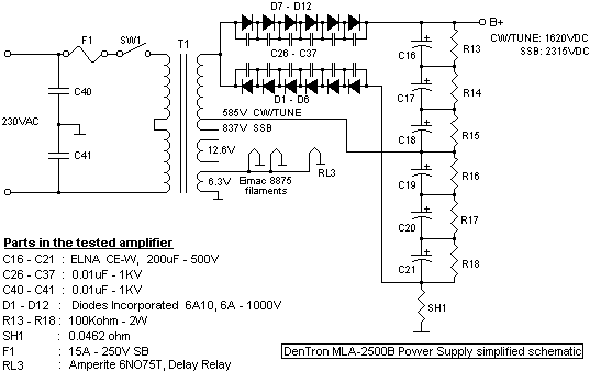

Ниже приведена упрощённая схема питания РА MLA-2500B. Высоковольтный выпрямитель представляет собой двухполупериодный удвоитель напряжения. Отметьте, что и диоды и конденсаторы фильтра, указанные на схеме, - другого типа, нежели в оригинале. Фильтровые конденсаторы, устанавливаемые в этот усилитель, выпускавшиеся фирмой ELNA, больше не производятся. Они были использованы в РА Kenwood TL-922.
Некоторые результаты исследований следует использовать с осторожностью, так как они могут не совпадать с практикой из-за применения других типов фильтровых конденсаторов и нагрузочной способности питающей сети.

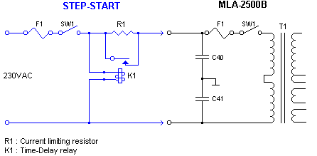

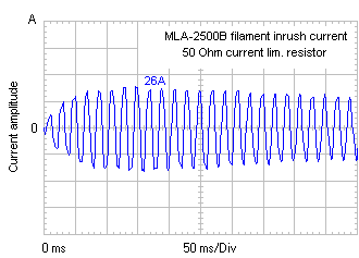

Уменьшение стартового тока цепи накала.

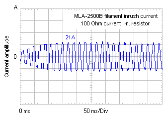

В настоящем примере использовано устройство пошагового включения с токоограничивающим резистором, включенным последовательно в цепь первичной обмотки силового трансформатора. После включения питания и окончания времени задержки, резистор закорачивается, обеспечивается нормальный рабочий режим РА. Цель – получение стартового тока, превышающего номинальный не более, чем в 2 раза, т.е., около 12 А (действующее значение). Стартовый ток измерялся с токоограничивающими резисторами сопротивлением в 50, 100 и 150 Ом.
Пусковой ток с токоограничивающим резистором сопротивлением 50 Ом. Пиковый ток 26 А (18 А - действующее значение) - это в 3 раза больше нормальной величины.
Пусковой ток с токоограничивающим резистором сопротивлением 100 Ом. Пиковый ток 21 А (15 А - действующее значение - это в 2,5 раза больше нормальной величины.

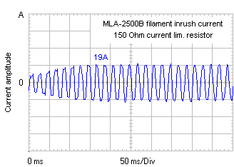

Пусковой ток с токоограничивающим резистором сопротивлением 150 Ом. Пиковый ток 19 А (13 А - действующее значение) - это превышает нормальную величину накального рабочего тока примерно в два раза.
Начальнное увеличение амплитуды накального тока (“мягкий старт”) происходит, благодаря повышающейся амплитуде напряжения, приложенного к первичной обмотке трансформатора в момент включения (см. ниже), вызванного уменьшением падения напряжения на токоограничивающем резисторе пошагового включения: спадающая амплитуда тока на первичной обмотке трансформатора вызвана спадающей амплитудой тока зарядки фильтровых конденсаторов высоковольтного выпрямителя.
Другими словами, зарядка фильтровых конденсаторов вносит дополнительный вклад в уменьшение пусковых токов трансформатора питания и накальных цепей. Если усилитель выключить и тут же сразу включить, то конденсаторы фильтра уже будут заряжены. Также не будет высоким и пусковой ток накала, поскольку нити накала уже раскалены.

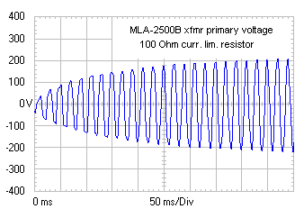

Напряжение на первичной обмотке трансформатора питания. Приложенное к первичной обмотке трансформатора питания РА напряжение с использованием токоограничивающего резистора сопротивлением 100 Ом.

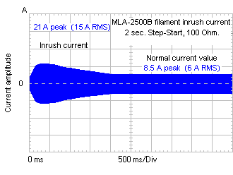

Выполнив все вышеприведённые измерения я решил установить токоограничительный резистор сопротивлением 100 Ом и продолжительность “старта” 2 секунды.
Графическое представление пускового тока накала с применениемм 100-омного токоограничительного резистора. Как видно, пусковой ток уменьшился с 37 А до 15 А (действующие значения). Продолжительность пошагового включения 2 секунды.
Для сравнения: приведено графическое представление пускового тока в накальных цепях без использования пошагового включения.
Минимально необходимое время для пошагового включения с токоограничительным резистором:
- 50 Ом - 0,8 сек
- 100 Ом - 1 сек
- 150 Ом - 1,6 сек
При этих или меньших задержках включения нормального питания, амплитуда тока накала в момент включения будет расти, поскольку температура разогрева нити накала ещё не достигла своей рабочей величины и её сопротивление, естественно, ниже нормы. Рекомендация: удвойте время задержки, приведённое выше.

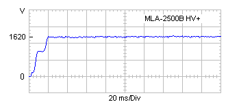

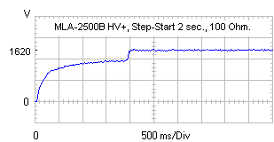

Высоковольтное питание.
С пошаговым питанием у фильтровых конденсаторов увеличивается время зарядки. По истечении 2 секунд - времени задержки, токоограничительный резистор закорачивается и полное напряжение поступает на конденcаторы.

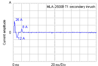

Стартовый ток трансформатора питания РА MLA-2500B.
С пошаговым включением и токоограничительным резистором сопротивлением 100 Ом, в первичной обмотке силового трансформатора не было замечено особых всплесков стартового тока.
Ниже приведена упрощённая принципиальная схема пошагового включения. РА MLA-2500B очень компактен и внутри нет достаточно места для размещения дополнительных устройств, так что устройство пошагового включения придётся применять извне как приставку. Детальное описание пошагового включения можно найти на моём сайте “Soft Start”.
В качестве токоограничительного резистора я использовал 100 – ваттный в алюминиевом корпусе. К некоторым измерениям нужно отнестись с вниманием и осторожностью.
