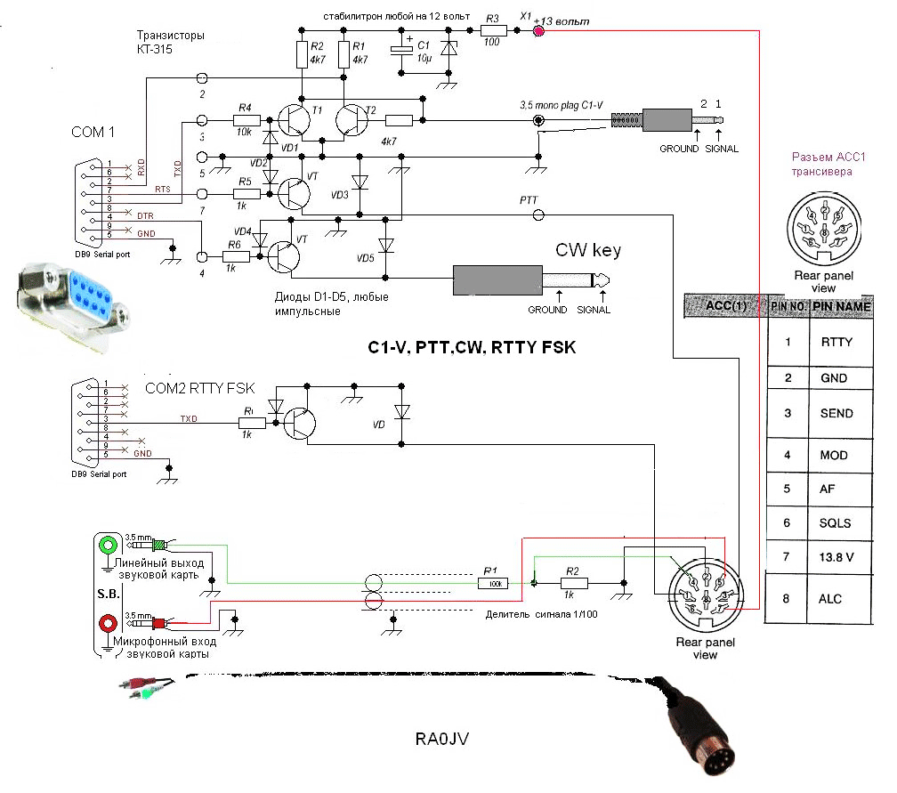

Интерфейс для цифровых мод трансивера IC-775DX2
Интерфейс обеспечивает работу протокола C1-V, CAT PTT, CW, ключевание FSK RTTY, AUDIO. Устройство не содержит дефицитных деталей, легко повторяется, очень устойчиво работает, подходит для всех трансиверов ICOM. Требуется для работы два COM порта.
Юрий (RA0JV).
