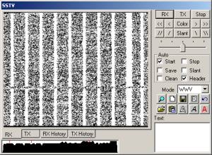

    Калибровка приема
  1. Скачайте, установите и запустите последнюю версию программы MixW.
  2. Выберите режим SSTV, далее в открывшемся окне выберите ВИД SSTV выберите режим WWV.
  3. Включаем трансивер в режиме USB на одной из частот (выберите ту на которой лучше слышно сигналы): 4995, 9995, 14995кгц. На этой частоте передаются поочередно разные сигналы. Вы увидите сигнал на 'водопаде' в районе метки 1000Гц. Подождите когда начнет передаваться прерывистый сигнал и нажмите кнопку RX, для начала приема.
  4. Уровень принимаемого сигнала, по моему, не влияет на качество калибровки, даже когда сигнал зашумлен, вы можете качественно провести калибровку.
  5. Подождите, пока весь экран не будет заполнен вертикальными полосами. Теперь нажимая кнопки / и \ нужно добиться того чтобы полосы были строго вертикальны. Это важно, поэтому не торопитесь и проделайте эту операцию несколько раз.
  6. После того как картинка скорректирована, перейдите в настройки SSTV и нажмите кнопку GO!. Программа спросит нужно ли скорректировать данные в установках звуковой карты, отвечайте ДА.
  7. Выйдите из программы MixW и презагрузите компьютер.
    такая картинка должна быть у вас при правильной калибровке звуковой карты, полосы строго вертикальны

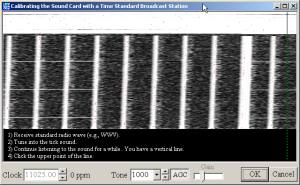

Калибровка в MMSSTV
  1. Скачайте и установите программу MMSSTV, теперь запустите ее.
  2. Введите позывной, зайдите в меню Option, делее откройте меню Setup MMSSTV, теперь выберите закладку Misc. Нажмите на кнопку Adj которая находится в нижнем левом углу.
  3. Настройте трансивер в режиме USB на одной из частот: 4995, 9995, 14995кгц.
  4. Дождитесь когда будут передаваться временные метки, в это время по экрану пойдут тонкие белые полосы. Пусть белые полосы займут большую часть экрана, чтобы было видно куда они налонены.
  5. Челкните левой кнопкой мышки по центру белой полосы в верхней части экрана, опустите ее до нижней части экрана, так чтобы протянутая линия была паралельна белой полоске и опять кликните левой кнопкой мышки чтобы сделать корректировку или правой кнопкой мышки чтобы отменить корректировку.
  6. Вы вернулись в закладку MISC, и видите скорректированные установки. Повторите калибровку несколько раз, чтобы убедиться что линии строго вертикальны.
  7. Все, калибровка звуковой карты закончена.
    вы видите что линии наклонены, их нужно сделать строго вертикальными
