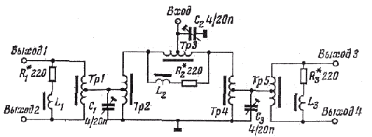

Принципиальная схема гибридного разветвителя на 6 дБ показана на рис. 1. Сигнал поступает на первую ступень на 3 дБ, составленную из гибридного автотрансформатора Тр3 и балластной цепочки R2L2, и затем с двух его выходов на средние точки согласующих автотрансформаторов Тр2 и Тр4, обеспечивающих приведение входных и выходных сопротивлений гибридного разветвителя к номинальному значению 75 Ом.
Разветвители второй ступени на 3 дБ выполнены на равноплечих гибридных автотрансформаторах Тр1 и Тр5. Балластные цепи обоих гибридов, составлены из цепочек R1L1 и R3L3. Корректирующие емкости С1 — С3 совместно с индуктивностями рассеяния соответствующих автотрансформаторов образуют фильтры нижних частот, позволяющих получить плоскую амплитудно-частотную характеристику в диапазоне частот до 600 МГц.
Оптимизация элементов гибридного разветвителя проведена по трем. основным параметрам: развязке (переходному ослаблению между выходами), собственным потерям между входом и любым из выходов, коэффициенту отражения по входу и выходу.
Теоретический анализ и эксперименты показывают, что в реальном гибридном разветвителе с паразитными параметрами Ls и Сs переходное ослабление между выходами может быть существенно увеличено, если частотная зависимость балластного импеданса совпадает (с точностью до постоянного коэффициента) с импедансом, подключенным ко входу гибридного разветвителя [2]. Для компенсации частотного изменения импеданса на выходах согласующих автотрансформаторов в балластные цепи гибридных разветвителей второй ступени включены, корректирующие индуктивности L1 и L3, выполненные на кольцевых сердечниках, однотипных с сердечниками согласующих автотрансформаторов. При возникновении генерации в одном из каналов, ток, протекающий через балластную цепь, равен по величине и противоположен по направлению току, индуктируемому во второй половине обмотки автотрансформатора, в результате чего существенно ослабляется влияние выходов гибридного разветвителя друг на друга.
Благодаря тому, что согласующие; автотрансформаторы вынесены за пределы входной и балластной цепей первой ступени гибридного разветвителя, условия достижения высокой развязки для этой ступени значительно облегчены и практически определяются точностью поддержания активной компоненты сопротивления генератора. Поскольку нарушение фазовых и амплитудных соотношений, вызывающих ухудшение развязки, зависит только от величин паразитных параметров Ls и Сs, слабо связанных со свойствами сердечника, то широкополосная развязка легко достигается при введении небольшой индуктивности L2 в балластную цепь.
Все индуктивные элементы гибридного разветвителя на 6 дБ выполнены на тороидальных ферритовых сердечниках К4 Х 2, 5 Х 1, 2 50ВЧ2. Обмотки автотрансформаторов Тр1 — — Тр5 имеют по 3 витка двойного скрученного провода' ПЭВ-2 Ф0,15 и включены последовательно. Шаг скрутки проводов равен 2 мм. Корректирующие индуктивности L1 и L3 имеют по 4 витка и L2 — 2 витка провода ПЭВ-2  Ф0,15, равномерно распределенных по тору.

Настройка проводится на измерителе частотных характеристик Х1-19А и измерителе комплексных коэффициентов передачи Р4-11 в следующей последовательности:
1. Вращением роторов переменных конденсаторов С1 — С3 добиваются минимальных коэффициентов отражения на входе и выходе разветвителя. При этом к свободным выходам должны быть подключены нагрузки 75 Ом.
2. Подключив прибор Х1-19А к выходам 2—3, 1—2, 3—4, подбором резисторов добиваются максимальной развязки в низкочастотной области рабочего диапазона частот. Развязка в высокочастотной области диапазона обеспечивается индуктивностями L1 — L3. Дальнейшее увеличение развязки без ухудшения коэффициента передачи в рабочем диапазоне частот может быть получено дополнительной подстройкой конденсаторов C1 — C3.

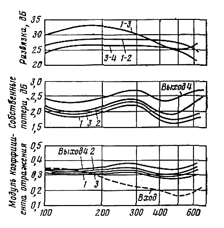

Типичные характеристики гибридного разветвителя на 6 дБ приведены на рисунке. Сопоставление корректированного и некорректированного (не имеющего индуктивностей в балластных цепях) разветвителей показывает, что выигрыш в полосе развязки увеличивается в 1, 4 — 1, 5 раза.
Размеры конструкции гибридного разветвителя на 6 дБ — 30 Х 30 х 75 мм3.
Как видно из представленных на рисунке графиков, коэффициенты отражения на входе
разветвителя < 0, 35, а на выходе — <0, 38. Параметры гибридных разветвителей разработанной конструкции хорошо воспроизводятся при серийном изготовлении.

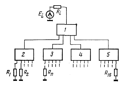

Относительно низкие значения нескомпенсированных реактансов, сказывающихся на сужении рабочей полосы частот, позволяют решить проблему многоканального разделения мощности. Такая схема позволяет наиболее просто настраивать отдельные звенья разветвителя. Разработанный шестнадцатиканальный гибридный разветвитель, состоящий из 5 разветвителей на 6 дБ, обеспечивает монотонные частотные характеристики в диапазоне частот 100 — 600 МГц. Переходное ослабление между выходами составляет 20 — 58 дБ, собственные потери — 5—7 дБ, коэффициенты отражения на входе 0, 17 — 0, 30, на выходе 0, 17 — 0, 40.
