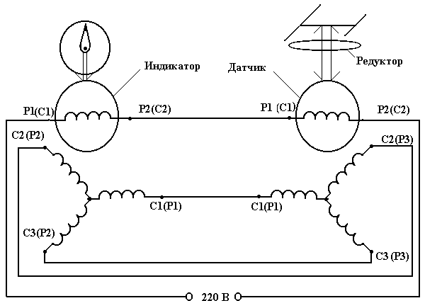

Индикаторное устройство азимута антенны.
Этот вариант наиболее простой и не требует практически никаких элементов, кроме сельсинов и источника их питания.
Нумерация выводов соответствует двум наиболее распространенным типам сельсинов.
Соедините сельсины как показано и стрелка, закрепленная на валу индикаторного сельсина будет четко указывать положение антенны. Роторные обмотки сельсинов на схеме соединены последовательно. Если напряжение питания сельсинов 220 вольт, роторные обмотки включаются параллельно.
Принцип работы такого устройства очень прост: Магнитные потоки сельсина-датчика и сельсина-индикатора пытаясь скомпенсировать друг друга, заставят ротор сельсина-индикатора повернуться именно в то положение, которое занимает ротор сельсина-датчика, установленного на антенне. В этом случае один сельсин работает в трансформаторном режиме, другой - в режиме синхронного двигателя, положение оси ротора которого зависит от соотношения фаз питающего напряжения.
Точность показаний сельсина зависит от его конструкции, напряжения питания, коэффициента трения в подшипниках и что немаловажно – от сбалансированности и массы стрелки – указателя на валу конструкции. При номинальном напряжении питания и отсутствии заеданий оси сельсина-индикатора чаще всего точность указания положения не хуже 3 - 5 градусов, что для КВ антенн более чем достаточно.
Достоинства конструкции: Простота, возможность использования практически любых сельсинов, даже с частотой питания 400 герц (при пониженном в 6-8 раз напряжении питания).
Недостатки такой системы: Сельсины при работе очень часто и назойливо “гудят”, виной чему является люфт в подшипниках и несколько большая, чем требуется для вращения стрелки мощность сельсина. Смазка в подшипниках снижает гул, но вместе с тем и точность показаний. Неудобны габаритные размеры и форма сельсина.

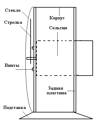

Не пытайтесь изобрести на коленках хороший, красивый корпус для индикатора сельсина, это не всегда получиться. Чтобы индикатор выглядел эстетично – возьмите подходящий по дизайну корпус от старых настольных часов (желательно с большим диаметром циферблата), аккуратно удалите весь часовой механизм и закрепите сельсин изнутри так, чтобы ось выступала над циферблатом. Теперь закрепите минутную стрелку часов на оси сельсина и индикатор готов.
Для надежности в задней стенке сделайте отверстие по диаметру сельсина и установите ее на место. Мной использовался корпус и подставка от часов “Весна”

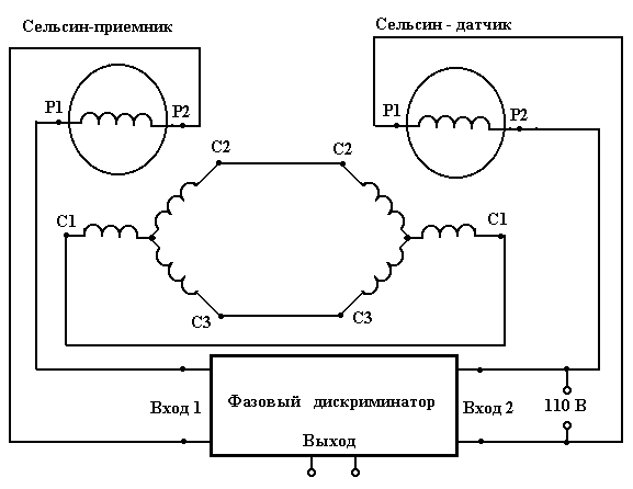

Вариант 2. Устройство управления положением антенны.
Устройство представляет собой замкнутую одноканальную систему управления непрерывного действия.
Этот вариант несколько сложнее, но зато более удобнее в эксплуатации: Управление вращением антенны осуществляется поворотом ручки-указателя, размещенного на рабочем месте оператора радиостанции. При этом можно не ждать, пока антенна займет нужное положение, как только это произойдет – питание с двигателя будет снято и антенна остановится на нужном азимуте, ожидая дальнейшего поворота ручки-указателя. Такие системы используются в РЛС и принцип работы абсолютно одинаков. Основу устройства составляют все те же сельсины, что и в первом случае. Только теперь датчиком становится сельсин, установленный в помещении, а приемником - сельсин, установленный на антенне. Ротор сельсина-датчика слегка затормаживается любым фрикционным устройством, а на оси ротора укрепляется ручка управления, совмещенная с указателем направления(стрелкой).
Теперь оба сельсина работают в трансформаторном режиме.
Напряжение, амплитуда и фаза которого пропорциональны разнице в положении роторов сельсинов(рассогласование) снимается с роторной обмотки сельсина-приемника и подается на один вход фазового дискриминатора.
На второй вход фазового дискриминатора подается опорное напряжение питающей сети. Разница фаз напряжения на роторе сельсина приемника и напряжения питающей сети, пропорциональная углу и знаку рассогласования преобразуется в фазовом дискриминаторе в постоянное напряжение, величина которого пропорциональна величине рассогласования, а полярность напряжения – пропорциональна знаку рассогласования. Проще говоря – при вращении ручки управления вправо на выходе дискриминатора появится напряжение одного знака, при вращении ручки влево – другого знака. Величина напряжения будет тем больше, чем на больший угол будет повернута ручка управления.
Если это напряжение усилить и подать в соответствующей полярности на двигатель постоянного тока редуктора, то антенна придет во вращение, причем направление вращения будет соответствовать кратчайшему направлению до искомого азимута, и будет продолжаться до тех пор, пока антенна не займет положение, соответствующее углу поворота ручки управления. В этом случае рассогласование уменьшится, фазы напряжения на входе фазового дискриминатора будут равны, а на выходе дискриминатора потенциал будет равен “нулю”.

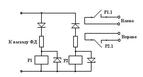

Если в редукторе применяется двигатель переменного тока, или изготовление усилителя сопряжено с определенными трудностями, выход фазового дискриминатора можно соединить с простейшим узлом реле.
Реле включены последовательно с токооограничительным резистором и диодом. Токоограничительный резистор служит для снижения тока через реле при максимальном выходном напряжении фазового дискриминатора, чтобы не превысить значение максимального допустимого тока для реле. Вместе с тем этот резистор не должен быть слишком большим. Диоды предназначены для того, чтобы каждое из 2-х реле срабатывало только при положительном или только отрицательном значении выходного напряжения фазового детектора. Стабилитрон включенный параллельно реле защищает последнее от больших значений напряжения на выходе фазового детектора.
От тока срабатывания реле зависит чувствительность системы управления вращением. Чем меньше ток и напряжение срабатывания реле, тем чувствительнее система. В данной схеме хорошо работают поляризованные реле.
Контакты реле могут управлять практически любым двигателем, если они соединены параллельно кнопкам управления вращением, как описано в “Управление приводами вращения антенн”
