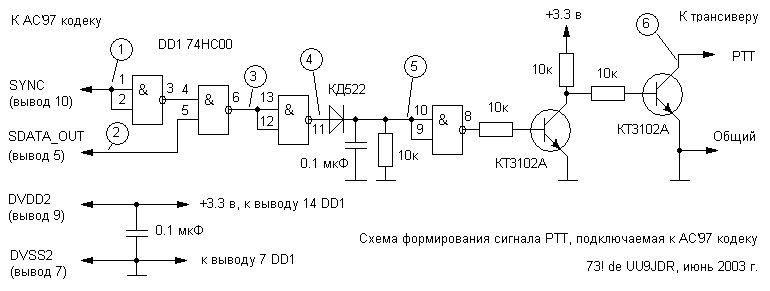

Схема предназначена для формирования сигнала переключения радиостанции на передачу (PTT) из сигналов AC'97 кодека звуковой карты компьютера для работы цифровыми видами связи.
Традиционно, для переключения на передачу используются выводы RTS или DTR последовательного порта компьютера или же его параллельный порт. Но часто все порты подключены к другим устройствам, и радиолюбители используют VOX, который во многих случаях работает неустойчиво.
Если в составе звуковой карты компьютера есть AC'97 кодек, можно предложить другой способ. Анализируя сигналы синхронизации и данных (от интерфейсного чипа к кодеку) - SYNC и SDATA_OUT, можно определить, когда выводится звуковой сигнал (даже если это "тишина").
Схема формирователя проста:

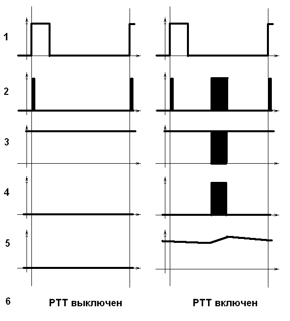

Осциллограммы (слева - режим приема, справа - передачи) поясняют работу устройства. Сигнал SYNC - прямоугольные импульсы с частотой 48 кГц. В режиме передачи наблюдается широкая пачка импульсов (сигнал SDATA_OUT) - это код очередной передаваемой аудиовыборки.

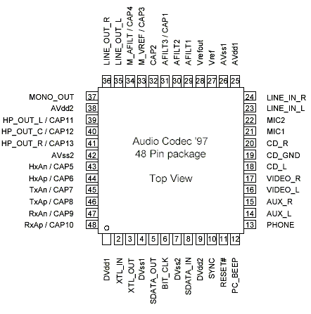

Расположение выводов микросхемы:
