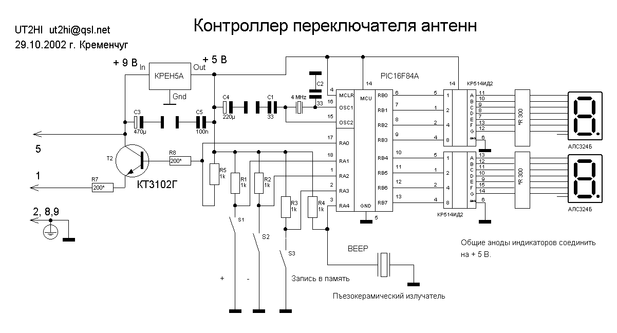

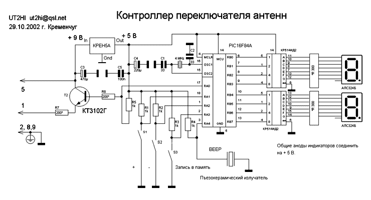

На рис. 1 изображена схема контроллера. Светодиодные индикаторы служат для отображения включенной антенны. Значения на каждом разряде индикатора указывают на номер включенной антенны с 1 по 9, Значению 0 соответствует, что антенна отключена. К примеру на индикаторе высвечивается 20 это значит 1 канал включен на 1 антенну, второй выключен. 22 - оба канала в работе, две вторых антенны подключены и т.д. Кнопками S1, S2 – осуществляется переключение антенн, одновременное нажатие этих двух клавиш переключает номер канала. Кнопка S3 – занесение текущего состояния включенных/отключенных антенн в память, таким образом, чтоб при выключении питания и последующем включении были подключены именно эти антенны. Применение кварцевого резонатора (вместо RC-цепочки) обусловлено необходимостью выдержки заранее обусловленными временными интервалами при передаче пакета на удаленный блок, поэтому менять номинал в данном случае не рекомендуется. Пьезокерамический излучатель любой, служит для озвучивания клавиш и выполняемых действий. Резистором R7 Рис.1 или R1 Рис.2 подбирается рабочий ток светодиода оптрона, в зависимости от сопротивления линии связи.

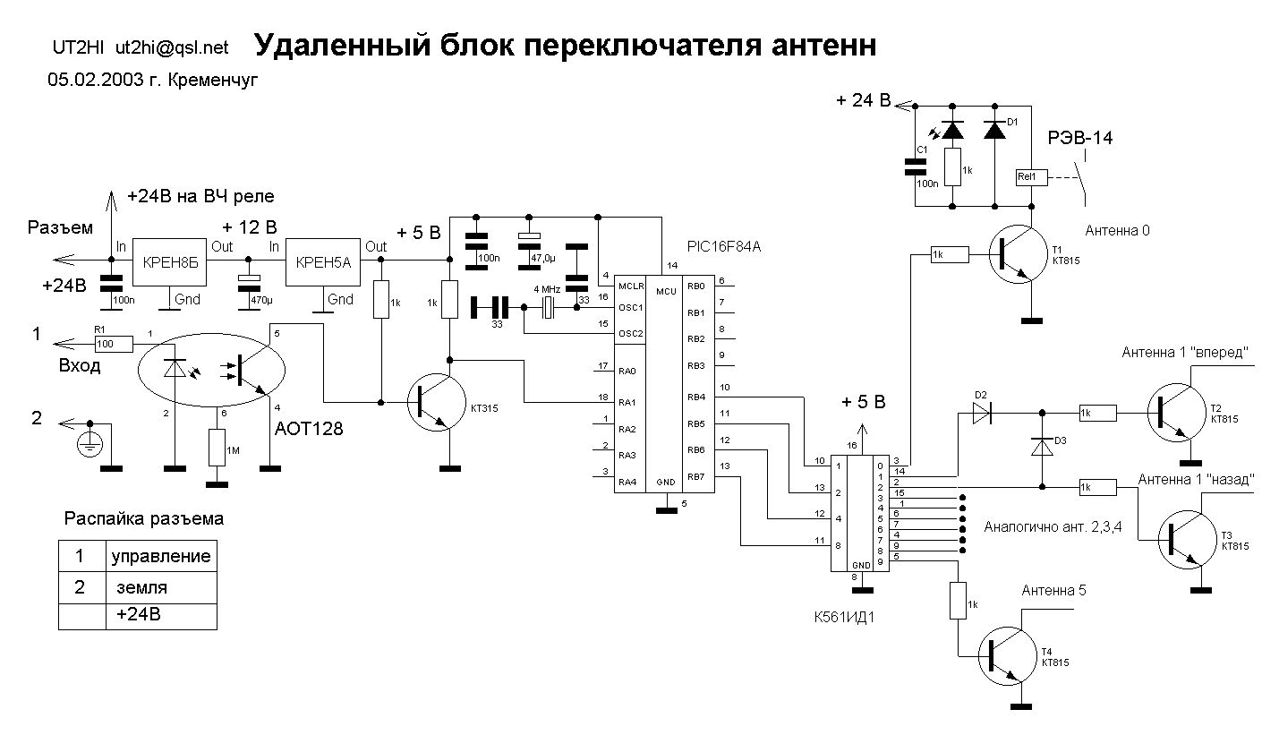

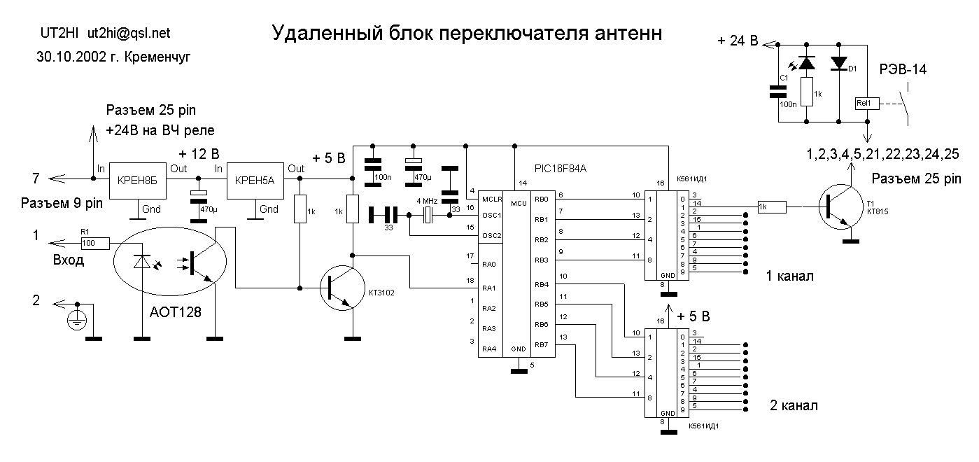

На рис. 2 изображена схема контроллера удаленного блока. Номера разъемов даны «для справки». Т.е. это зависит от типа примененных разъемов. Отмечу только что вывод 1 контроллера необходимо соединить с выводом 1 удаленного блока, вывод 2 со вторым. По третьему проводу подается 24 В. для питания контроллера и ВЧ реле. Я использовал реле РЭВ-14. Стабилизаторы напряжения 12 и 5 В. установлены на небольших радиаторах

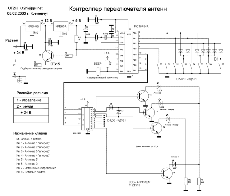

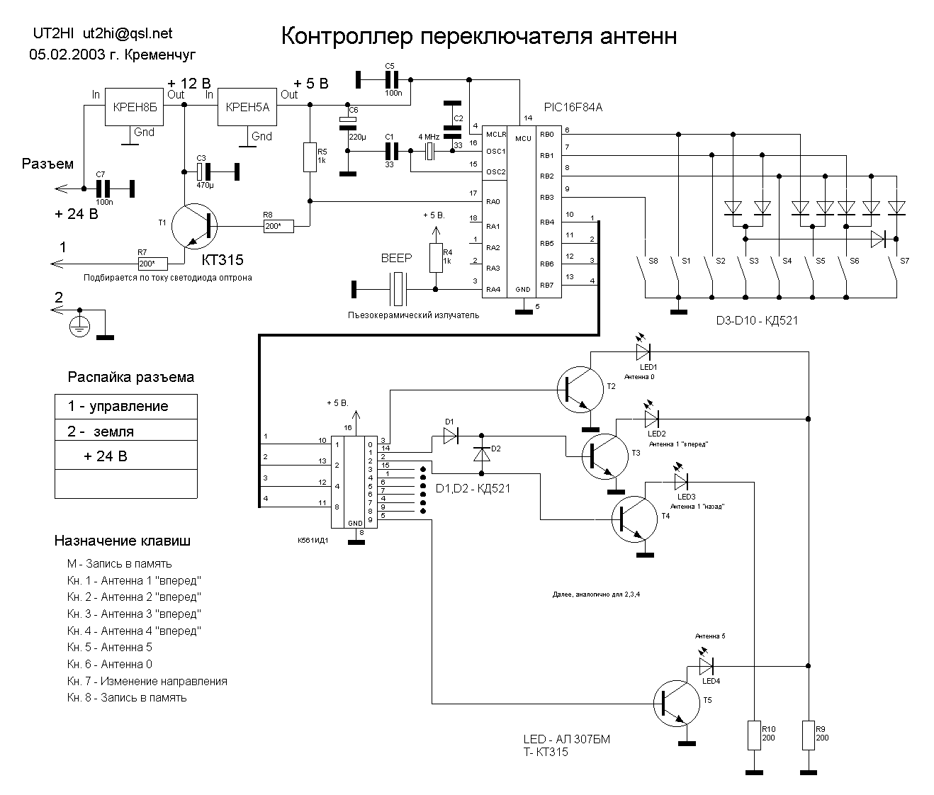

На схемах ниже представлен измененный вариант данного переключателя, в котором реализован один канал переключения но введено управление диаграммой направленности антенн и сделано управление без цифровых индикаторов...
Конструктивно удаленный контроллер размещен отдельно от блока ВЧ реле и его желательно разместить в герметичном боксе.

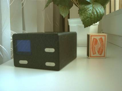

Рис. 3 Внешний вид контроллера.

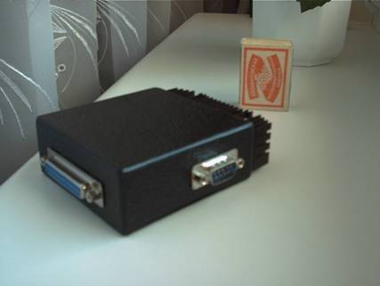

Рис.4 Внешний вид удаленного блока.
