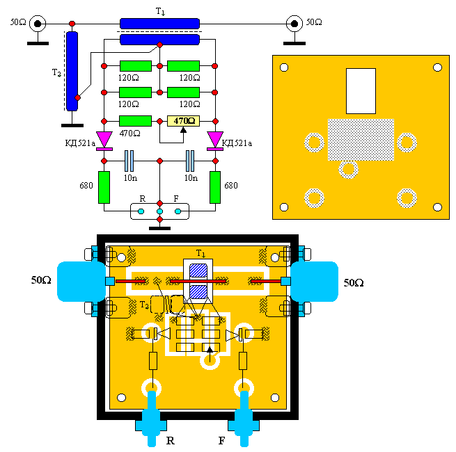

Трансформатор тока Т1 выполнен на ферритовом кольце М1000-3000НМ(А,1) К12х6х4,5. Первичная обмотка проводом ПЭВ-2 диаметром 1,5мм, - один виток. Вторичная обмотка вы-полнена проводом ПЭВ-2 диаметром 0,22мм в два провода, три скрутки на 1см, - 10 витков. Соединить начало одного провода с концом другого для получения средней точки согласно принципиальной схеме. Трансформатор напряжения Т2 выполнен на аналогичном ферритовом кольце и содержит одну обмотку с отводом, - 19 витков + 1 виток проводом МГТФ-0,07. Баланс рефлектометра производится на частоте 29 мГц, на согласованной нагрузке 50ом подстроечным резистором СП3-19б 470ом. Все резисторы мощностью не менее 0,25 Ватт. Резисторы 120ом необходимо подобрать с минимальным разбросом по номиналу для лучшей балансировки рефлектометра.
