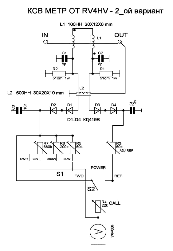

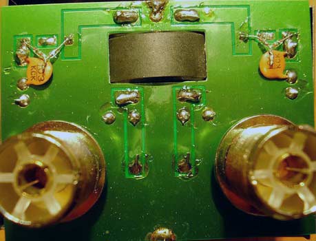

Данное схемное решение скопировано с промышленного 3-х киловаттного КСВ метра DIAMOND SX-100, имеющего следующие характеристики:
Прибор имеет три поддиапазона измеряемой мощности- 30, 300, 3000 ватт.

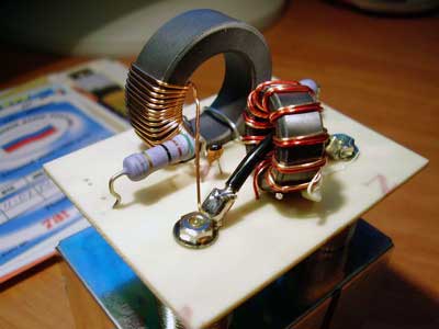

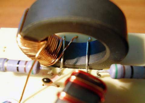

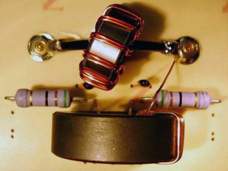

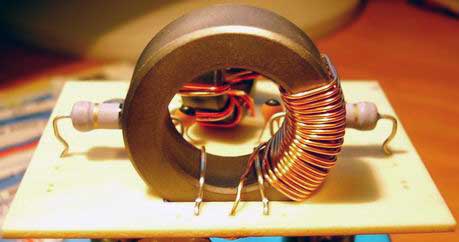

Катушка L1 намотана на кольце 100НН типоразмер 20Х12Х8 мм. Намотка производится одновременно двумя проводами и содержит 11 витков ПЭВ-0,61мм. Между точками IN/OUT и через это кольцо пропущен провод диаметром 1,5мм в изоляции. Расстояние между точками IN/OUT =40мм. (впаянные разъемы PL-50 ом), Для наглядности привожу фото:
резисторы R1 и R2 должны иметь мощность 1 ватт. L2 намотана на кольце 600НН типоразмер 30Х20Х10мм и имеет 21 виток проводом ПЭВ 0,8мм. Через L1 пропущены две перемычки соединяющие R1,R2 и диоды Д1,Д2-Д3,Д4 Перемычки изготавливаются из оголенного луженого провода D=0,8мм Расстояние между перемычками 10мм (См. фото)
Вид со стороны печати выглядит так:
внизу видны впаянные разъемы PL, вверху диоды и блокирующие конденсаторы.
Двухсторонняя печатная плата выполнена по утюжно-лазерной технологии, вторая сторона содержит только два пятачка для впайки разъемов, рисунок приводится в формате Layout-3.
Настройка КСВ метра сводится к калибровке обратной волны резистором R3. Калибровка мощеметра производится в режиме POWER резисторами R5, R6,R7 в поддиапазоне 3000, 300, 30 ватт соответственно. КСВ метр не реверсивный, поэтому надо соблюдать правильность включения его входа и выхода.

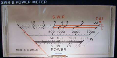

Изготовленная конструкция помещается в экранированную коробку из жести размером 66Х50Х40мм и помещается в корпус произвольного размера с измерительной головкой, регулировочными элементами R3-R7 и переключателями S1, S2 Образец головки на фото:

06.01.2012 19:13 Обратите внимание на обратную сторону платы .На краю платы под то...  --  rw9uvv vlad...

13.01.2010 15:39 Похоже, в тексте опечатка. Перемычки по логике работы, и по схеме...  --  Виктор UA9OC...
