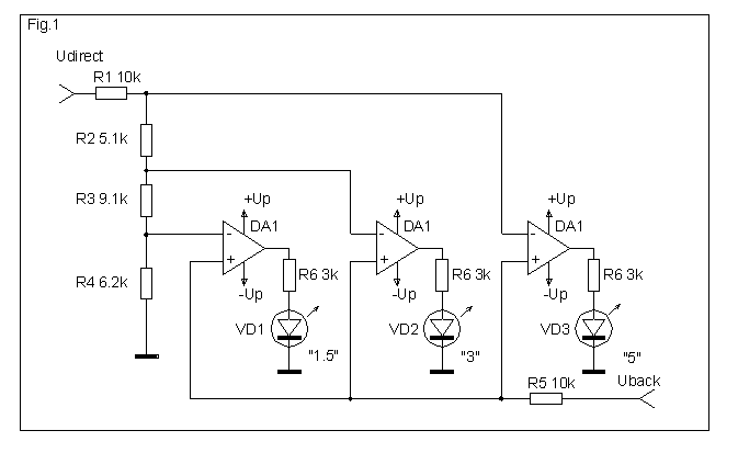

Работа с широкораспространенными КСВ-метрами вызывает ряд неудобств. Требуется настройка на максимум прибора на прямой волне. Эту операцию приходится повторять при изменении диапазона или мощности.
Ниже приводится схема простого индикатора, позволяющего избежать этих неудобств. Точность его, конечно ниже, чем точность стрелочного прибора, но вполне достаточна для оперативной работы в эфире.
КСВ однозначно определяется отношением отраженной и прямой волны:
КСВ = (1+Uотр/Uпрям)/(1-Uотр/Uпрям), откуда
Uотр/Uпрям = К = (КСВ-1)/(КСВ+1)
Для выбранных индицируемых значений КСВ значения этого отношения: для КСВ=1.5: К=0.2 для КСВ=3: К=0.5 для КСВ=5: К=0.67
Схема устройства представлена на Fig.1. Напряжения прямой и отраженной волны от датчика КСВ поступает на входы Udirect, Uback соответственно. Сам датчик может быть любого типа (трансформатор тока, ответвитель или резистивный), важно лишь, чтобы выходное напряжения прямой волны находилось в пределах 0.1В…Uр. На инверсные входы компараторов DA1…DA3, через делитель R1…R4, обеспечивающий необходимые коэффициенты деления (0.2; 0.5 и 0.67), поступает напряжение прямой волны. На прямые входы компараторов поступает напряжение отраженной волны. При Uотр=0 (КСВ=1) ни один светодиод не горит. При достижении Uотр. отношения К=0.2 срабатывает компаратор DA1 и загорается светодиод VD1 (КСВ=1.5) и т.д.
DA1…DA3 – любые операционные усилители, обеспечивающие ток достаточный для светодиода (например К140УД8), светодиоды – любые маломощные (например АЛ102).
При желании можно увеличить разрядность и изменить точки индикации устройства. Устройство можно собрать в качестве приставки к уже имеющемуся КСВ-метру.
Малый потребляемый ток (20…30 мА) позволяет питать его от самого источника ВЧ мощности.

06.02.2004 17:13 Спасибо, конечно, за оценку. Но, к стыду своему должен признаться...  --  UR5ZQV
06.02.2004 09:19 Прекрасная идея, размах для творчества огромен, но автор почему б...  --  Андрей UN7JHS...
04.02.2004 09:58 LM339 или что то другое однокорпусное- приветствую. Я дал только ...  --  UR5ZQV
04.02.2004 08:20 LM339 - 4 компаратора с открытым коллектором, рекомендую......  --  прохожий
04.02.2004 03:26 А если прилепить Ысчо светодиодов-ОУ-резистров, то получим большу...  --  peacock
