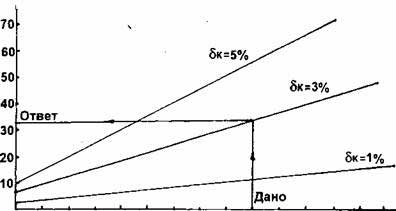

Если мы проградуируем шкалу прибора с погрешностью калибровки бк в единицах напряжения (обя­зательно надо помнить, что она бу­дет нелинейной и несовпадающей на различных диапазонах из-за не­линейности вольт-амперной харак­теристики диодов и из-за их различ­ного коэффициента передачи на разных частотах), например, при по­мощи вольтметра ВУ-15, имеющего относительную погрешность 2,5%, то КСВ, вычисленный по формуле (2), к сожалению, будет иметь по­грешность, превышающую погреш­ность градуировки прибора (2,5%). Это вытекает из теории ошибок, примененной к формуле (2). На са­мом деле погрешность определения КСВ будет иметь величину, опреде­ляемую по формуле
       dксв =200dк / 100-В,(%)
       График, показывающий погрешность определения КСВ при различ­ной точности калибровки, приведен на рис.1.

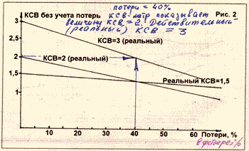

Но и это еще не все. Свою лепту вносит, отклонение величины вол­нового сопротивления кабеля, кото­рое по ГОСТу может достигать 4%. Погрешность калибровки следует увеличить  до Ö d2 + 42. Наибольшее влияние оказывают поте­ри в фидере. При прохождении по фидеру затухают как падающая, так и отраженная волны. Но если затухание падающей волны вызывает уменьшение излучаемой мощности, что само по себе неприятно, так как снижается коэффициент полезного действия передатчика, то уменьше­ние отраженной волны, которая до­стигает КСВ-метра, приводит к уменьшению расчетной величины КСВ относительно реально присут­ствующего в фидере. КСВ-метр обычно размещен около радиостан­ции (в идеале надо мерить на зажи­мах антенны, что часто невозмож­но из-за технических трудностей), поэтому перед вычислением вели­чины КСВ по формуле (2) необхо­димо произвести корректировку ве­личины отраженной волны В, уве­личив ее на величину затухания, которое на 28 МГц даже при тол­стых и качественных коаксиальных линиях может превышать 50% — в зависимости от длины фидера. Эти данные можно найти в литературе. Реальное значение КСВ в зависимости от потерь в линии приведено на рис.2.

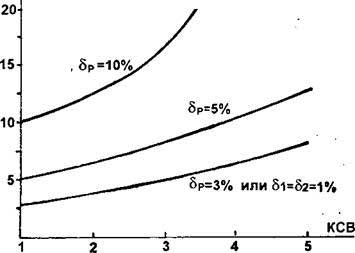

Погрешность при измерении про­ходящей мощности:
          d Ран = ( Рпад+ Ротр )* dр / Рпад – Р отр, (%)
Данные расчетов погрешности из­мерения проходящей мощности d Ран при различных значениях КСВ для линии без потерь приведены на рис.3.
При небольших значениях КСВ Рпад=Рпрох. Так, например при КСВ-1,5 погрешность не превыша­ет четырех процентов. До антенны доходит не вся проходящая мощ­ность, а только ее часть, определя­емая коэффициентом полезного действия фидера, который на частотах до 30 мГц достаточно высок.
