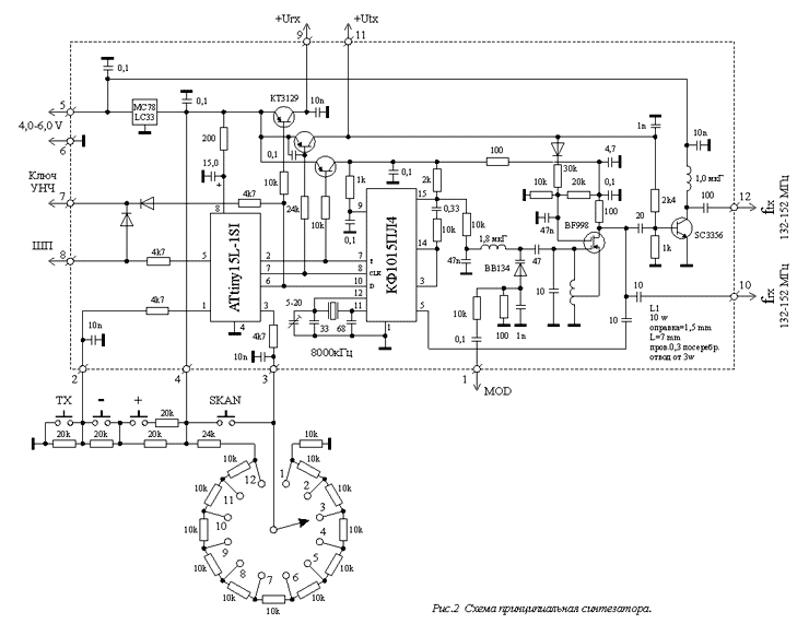

Синтезатор отличается высокой экономичностью и малыми размерами. Поэтому основная область применения - портативные радиостанции диапазона 144-152 МГц. Синтезатор выполнен в виде отдельного экранированного модуля и может применяться как для модернизации действующих радиостанций, так и для применения в собственных разработках.
Технические характеристики:

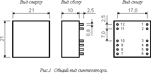

Габариты 21х21х10 мм.
Напряжение питания 4,0-6,0 V.
Диапазон синтезируемых частот - 132-152 МГц.
Для приемника с ПЧ 10,7 МГц.
Ток потребления:
- на прием в экономном режиме - 2 мА;
- на прием в обычном режиме - 10 мА;
- на передачу - 40 мА.
Выходное ВЧ напряжение при приеме - 1 V.
Выходная мощность при передаче - 0,1 Вт.
Внутренний ключ для управления базовыми цепями последующих каскадов передатчика стабильным напряжением 3,6 V.
Внутренний ключ для питания приемника стабильным напряжением 3,6 V.

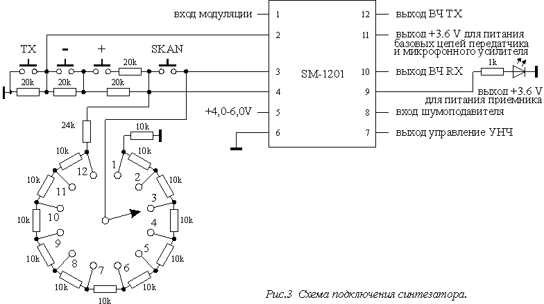

Органы управления и индикации:
- 12-ти канальный (или меньше) переключатель каналов памяти;
- кнопки "минус" и "плюс" частота 12,5 или 25 кГц;
- кнопка "сканирование" по каналам памяти и по частотному диапазону;
- светодиод индикации работы, подключаемый к 9 выводу синтезатора через резистор 1 кОм.

Синтезатор осуществляет следующий функциональный алгоритм:
При подаче питания на синтезатор, устанавливается частота, соответствующая положению переключателя. Переход на другие каналы памяти осуществляется переключателем.
Установка частоты осуществляется кратковременным нажатием кнопок " - " или " + ". При длительном удержании кнопки " - " или " + " осуществляется ускоренный перебор частоты.
Экономный режим работает следующим образом. В режиме приема если не наблюдается принимаемая станция (нет сигнала на входе ШП) в течение 5 сек, то синтезатор переходит из обычного в экономный режим. Это означает, что с периодичностью в 1.2 сек синтезатор включается на короткое время (0.09 сек), а также подает питание 3,6 V на приемник. Синтезатор остается в экономном режиме до тех пор, пока не появится принимаемая станция (есть сигнал на входе ШП), либо не нажмется одна из кнопок, либо не переключится переключатель. Затем процесс повторится.
Кратковременное нажатие кнопки "SKAN" запускает сканирование по каналам памяти.
Нажатие кнопки "SKAN" более 1 сек запускает сканирование по частотному диапазону.
При сканировании, если отсутствует принимаемая станция, нажатие кнопки "TX" осуществляет передачу на канале, на котором стоит переключатель.
При сканировании, если принимаемая станция присутствует, нажатие кнопки "TX" осуществляет передачу на остановившемся канале или частоте.
В экономном режиме работы синтезатора сканирование осуществляется следующим образом: сканируются все каналы памяти или каналы частотного диапазона (каждый сканируемый канал занимает время 0.06 сек), затем происходит выключение станции на 1.2 сек, затем снова сканируются все каналы, и процесс повторяется.
При выборе обычного режима работы синтезатора сканирование осуществляется только пошагово.
Запись частоты в канал памяти:
Переключателем установить записываемый канал памяти.
Кнопками " - " или " + " выбрать соответствующую частоту (проконтролировать частотомером при передаче).
Нажать и удерживать одновременно кнопки " - " и " + ". При отпускании кнопок через 2-6 сек частота запишется в канал.
При отпускании кнопок через 6-15 сек частота запишется в канал как репитерная (с разносом 600 кГц).
При отпускании кнопок через 15 сек и более в канал запишется частота 145000 кГц.
Запись сканируемых каналов памяти и границ сканируемого частотного диапазона:
При включении питания, если нажата кнопка "SKAN", то записывается:
- нижняя граница сканирования по частоте - из 1 канала памяти;
- верхняя граница сканирования по частоте - из 2 канала памяти;
- канал, на котором стоит переключатель, записывается как верхний канал сканирования.
Изменение шага сетки 12,5 или 25 кГц:
При включении питания удержать кнопку " + ".
Изменение обычный или экономный режим работы:
При включении питания удержать кнопку " - ".
Изменение обычный или просмотровый способ сканирования:
При включении питания удержать кнопку "SKAN" и " + ".
При выключении питания все установленные данные сохраняются.
