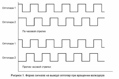

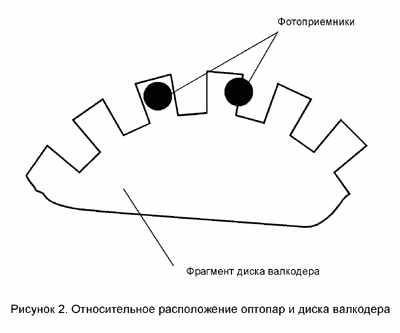

Прежде всего, разберемся что такое валкодер и как его подключить. Что нам требуется от валкодера? -- преобразование угла поворота в цифровой код. Вы никогда не разбирали компьютерную мышку? Если да, то наверняка заметили там диск с прорезями и две оптопары светодиод-фотодиод. Да, это и есть всеми нами любимый валкодер. Диск вращается, пересекает своими "спицами" световой поток -- на выходе получается импульсный сигнал. При равной ширине прозрачной и непрозрачной областей диска это будет меандр. Для того, что бы отследить направление вращения диска устанавливается вторая оптопара, так смещенная относительно первой, что бы импульсы идущие с нее были сдвинуты по фазе относительно первых на 90 градусов. См. Рис.1.
На Рис.2 показано относительное расположение диска валкодера и оптопар для получения необходимого фазового сдвига.
Алгоритм определения направления вращения очень прост. Процессор периодически проверяет состояние сигнала на выходе оптопары 1 и ожидает положительного перепада. Дождавшись перепада от лог.0 к лог.1 немедленно проверяет состояние сигнала на выходе оптопары 2 и если это лог.1 -- фиксирует шаг вверх по частоте. В противном случае -- шаг вниз.

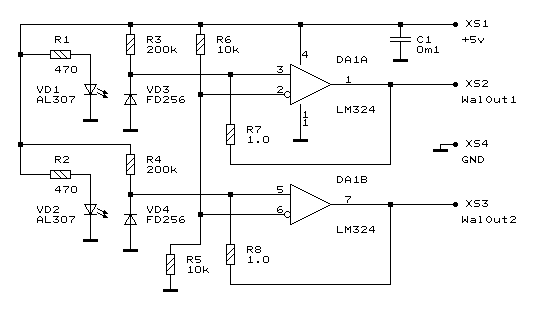

Это все конечно хорошо, но есть тут одна большая неприятность: валкодер, с которым действительно удобно работать, должен выдавать не менее 500..1000 импульсов на один оборот. Конечно, в кустарных условиях, "на коленке" такой валкодер сделать невозможно. Придется или искать промышленное устройство (подобные узлы используются в станках с ЧПУ) или делать самодельный валкодер с диском в 30..50 штрихов и пытаться как-то обойти эту проблему программно. Пример самодельного валкодера, который можно взять за основу при изготовлении, можно найти в [2]. А можно, кстати, попытаться смастерить что-то из уже упоминавшейся выше мышки...
Принципиальная электрическая схема валкодера приведена на Рис.3.
Рис.3.
Здесь можно увидеть два операционных усилителя, включенных как компараторы. Они предназначены для формирования импульсов, подаваемых на вход процессора синтезатора. В данном примере использованы два из четырех ОУ микросхемы LM324 -- одного из самых распространенных счетверенных операционных усилителей. Два оставшихся не используются. В принципе, тут может работать любой операционный усилитель допускающий однополярное питание напряжением +5В.
Сигналы с выхода валкодера "WalOut1" и "WalOut2" необходимо подать на входные клеммы процессорной платы синтезатора "Man In" (XS3, XS4), как вы понимаете, вместо манипулятора. Напряжение питания +5В на схему валкодера можно снять с пятивольтового стабилизатора DA3 процессорной платы, а можно использовать отдельный стабилизатор, благо они сейчас дешевы.

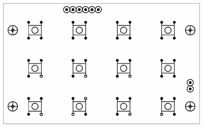

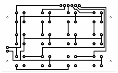

Несколько изменилась конфигурация клавиатуры и назначение клавиш. Расположение клавиш новой клавиатуры изображено на Рис.4. На рисунках Рис.5 и Рис.6 приведен чертеж печатной платы клавиатуры.

Рис.4. Пример расположения клавиш.
