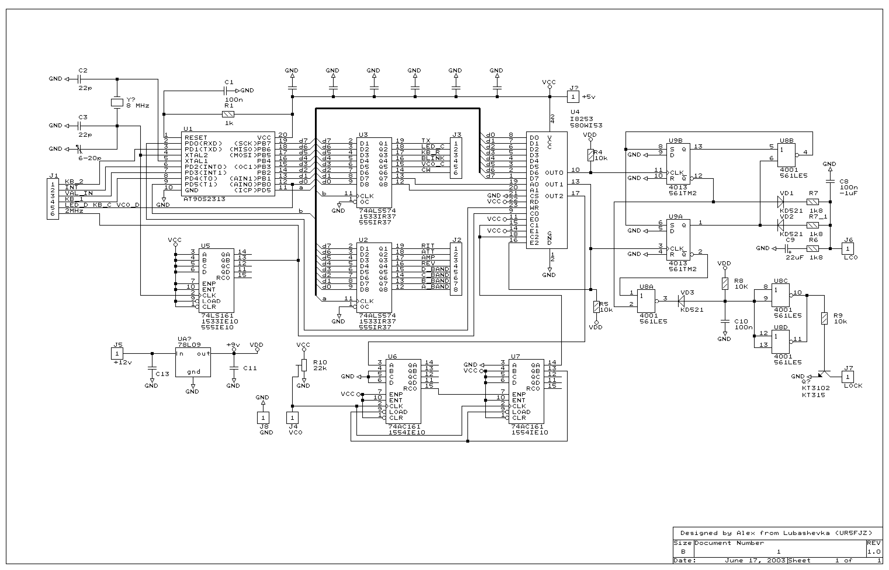

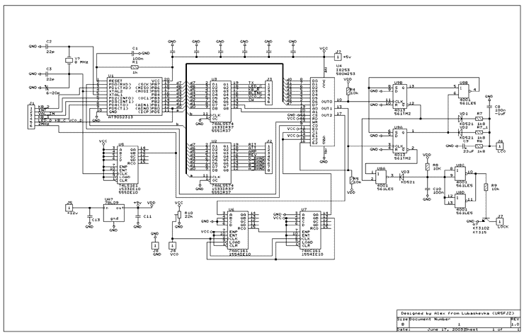

Этот синтезатор был разработан как дешевая и простая альтернатива тому обилию, что предлагается рядовому радиолюбителю. Хотелось сделать легко повторяемую конструкцию и без заметного ущерба для качества. В синтезаторе применяется известная, опубликованная многими авторами во многих изданиях идеология (например статья А.Кухарука в журнале Радиолюбитель 1/94) но на другой элементной базе. Это одно-петлевой синтезатор, использующий Делитель с Переменным Коэффициентом Деления  (ДПКД) в петле обратной связи фазового детектора с низкой частотой сравнения и как следствие с относительно невысокой скоростью перестройки.  В качестве контроллера применен AT90S2313, имеющий для этого все необходимое: встроенные энергонезависимую память, прерывания, порты и к тому же 20-ти ножечный  DIP корпус. Из-за дефицитности 193ИЕ3 и 500ТМ121 было решено применить “буржуйские” 74АС161, как дешевые и доступные.
Подробнее
Итак, о самом синтезаторе. Он предназначен для применения в трансиверах с перестраиваемым первым гетеродином и фиксированной первой ПЧ (оптимально в районе 8-9МГц). Индикация с точностью до сотен Герц. Шаг перестройки 50 Герц.  Имеет десять ячеек памяти. К тому же эти ячейки сохраняют информацию и при выключенном питания. Для записи частоты в ячейку памяти необходимо нажать кнопку “PUSH”(1). При этом появляется надпись “PUSH” (-с английского ПОМЕСТИТЬ). Далее необходимо нажать одну из кнопок от “0” до “9”, это и будет номер ячейки, в которой будет храниться эта информация. – Соответственно для извлечения необходимо нажать кнопку “POP”(6) (появляется надпись “POP” – ВЫТОЛКАТЬ) и затем необходимый номер (0…9) ячейки.

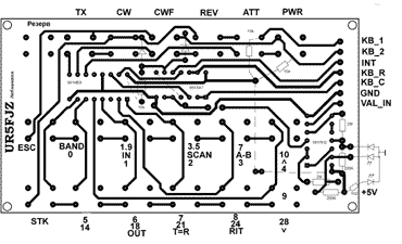

Кнопкой  “BND” (0) переключаются диапазоны, при нажатии на оную появляется стилизированая надпись “band”. Остается нажать на кнопку необходимого диапазона.
Кнопка “ESC”(*) предназначена для выхода из текущего режима (напр. ошибочно нажали что-либо не то).
Кнопка “STK.”(#) (stack –магазин) позволяет после переключения диапазона или извлечения из ячейки памяти вернуться к предыдущему состоянию (т.е. диапазону, частоте, вкл/выкл расстройке, аттенюатору, увч). Нажимая “STK” можно последовательно перебрать восемь последних предыдущих состояний.
Кнопка “A«B”(3) позволяет иметь два совершенно независимых “ГПД” и оперативно их переключать. При этом ГПД А и ГПД В имеют полностью независимые установки (диапазон и т.д.).
Нажав кнопку “B=A”(5) записываем текущие установки  во второй  (неактивный сейчас) ГПД.
Кнопки “< ” (4) или “> ”(9) для  перестройки по частоте. При нажатии на кнопку “>” частота медленно увеличивается. Если, удерживая нажатой кнопку “>” нажать еще и кнопку “<” то частота будет увеличиваться быстро. Это было сделано по просьбе UR5ZER для управления синтезатором без валкодера.
По одной кнопке для  вкл / выкл расстройки (RIT)(8) и выключения расстройки с установкой частоты передачи равной частоте приема (T=R)(7). Включенная расстройка индицируется светодиодом  (разъем J2 с ножки 1)  “RIT” (расстройка) через резистор около 560 ом на корпус анодом к выводу “RIT”.
Следующие три кнопки можно использовать для переключения  “PPWR” (УВЧ), “ATT” (аттенюатор), “CW” (или чего-либо другого изменив соответствующую надпись). Напротив каждой из них можно установить светодиодные индикаторы. Они работают так: первое нажатие включает (зажигается светодиод) следующее нажатие выключает.
Реверсированием боковой полосы управляет кнопка “REV” (J2_4) при этом  частота виртуальной несущей остается неизменной.
И последняя кнопка “ TX”, нажав которую переводим трансивер в режим передачи (J3-1). Переключать на передачу нужно именно этой кнопкой для правильного функционирования расстройки. В режиме передачи валкодер не функционирует.

Синтезатор выдает частоты (OUT) в два раза больше необходимых. Поэтому, в непосредственной близости к смесителю, необходимо установить мс. 74AC74  включенную делителем на два. Меандр с выхода этого триггера вследствие своей симметричности заметно упрощает балансировку смесителя, а также увеличивает динамический диапазон. При тщательно изготовленных трансформаторах, подобранных диодах (транзисторах) и симметричном монтаже смесителя балансирование может и не потребоваться. Монтаж необходимо выполнять предельно короткими проводниками.

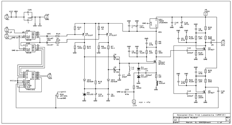

По поводу ГУНа. Здесь использована идеология построения гетеродина RA3AO. То есть один генератор и Делитель с Переменным Коэффициентом  Деления. Но дополнительно применяются два подключаемых подстроечных конденсатора. В качестве ДПКД используется счетчик U2 74AC161. Делить можно на 2, 3, 4, 5, 6, 7, 8, 9.  Возьмем к примеру частоту ПЧ  4606 КГц и посчитаем.

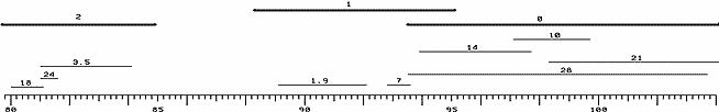

Частота гетеродина на 10 метровом диапазоне.
28000-4606=23394      29700-4606=25094
Минимальный коэффициент деления равен 2. Не забываем что в трансивере частота ГПД делится еще на 2. Итого минимальный коэффициент деления равен четырем. Значит частоты перестройки ГУНа должны быть в четыре раза больше:
23394 х 4 = 93576КГц       25094 х 4 = 100376 КГц делитель = 2 (в трансивере еще на 2)
Для других диапазонов попробуем (подбирая делитель) подобрать частоты перестройки ГУНа возможно ближе к ранее вычисленным частотам 10 метрового диапазона или подобрать две или три группы частот.
Например возможный вариант
Диапазон 24890 – 24990  = ГУН 81136 – 81536  делитель = х2
21000 – 21345 = 98364 – 100434  х 3
18068 – 18168 = 80772 – 81372  х 3
14000 – 14350 = 93940 – 97440  х 5
10000 – 10150 = 97092 – 99792  х 9
7000 – 7100   =   92848 – 93648  х 4
3500 – 3800   =   81060 – 84060  х 5
1810 – 2000   =   89824 – 92484  х 7
Эти частоты можно сгруппировать в три группы.
93576 – 100434 KГц  для 28, 21, 14, 10 без дополнительных конденсаторов.
89824 – 93648 KГц  для 1,9, 7 подключаем первый конденсатор сдвигая диапазон перестройки вниз по частоте. При этом немного уменьшается перекрытие.
80772 – 84060 KГц  для 18, 24, 3,5 подключаем второй конденсатор (или оба) сдвигая еще больше диапазон перестройки вниз по частоте и еще сильнее уменьшая перекрытие по частоте ГУНа. В результате получаются неплохие (по оптимальности) перекрытия по диапазонам, что и позволило использовать только один ГУН.
Подключением этих конденсаторов, с помощью диодов VD3 VD4 в зависимости от диапазона, управляет регистр U1 561ИР2. Диод неподключенного конденсатора запирается напряжением от стабилитрона VD3.
При программировании коды для подключения конденсаторов следующие:
0 - оба конденсатора подключены
1 – подключен  “C5”
2 – подключен  “C4”
3 – оба конденсатора не подключены
Шаг перестройки равен 50 Герцам и образцовые частоты фазового детектора, для упрощения всяческих перерасчетов в контроллере, выбраны следующим образом.
Если ГУН делим на 2 (и в трансивере на 2, итого на 4), то 50Гц умножить на 4 = 200Гц.
Если делим на 3, то 300Гц и так далее.
В качестве делителей для получения образцовых частот  и  ДПКД синтезатора применен  таймер 580ВИ53. Он содержит три программно управляемых счетчика с максимальной частотой счета 2,5 МГц.
Канал Т0 таймера и формирует эти образцовые частоты  для фазового детектора из частоты  8 МГц кварцевого генератора контроллера деленной на четыре мс. 555ИЕ10 (т.е. из 2 МГц). Но  из 2000,000Гц невозможно получить точно 200, 300, …. 900 Гц делением на целые числа. Поэтому был выбран компромиссный  вариант  2000,400 Гц. При этом 200, 300, 400, 600 Гц получаются точно, а на остальные  с погрешностью. Чтобы  не было погрешностей , частота генератора в контроллере должна быть кратной 252 Кгц  (напр. 252 х 32 = 8064 Кгц), но при этом необходимо изменение констант “зашитых” в контроллере.
При программировании коды для коэффициента деления счетчика ГУНа будут следующие:
7 -  делим на 2, 6 – на 3, 5 – на 4, 4 – на 5, 3 – на 6, 2 – на 7, 1 – на 8, 0 – на 9.
 Канал Т1 таймера  и есть ДПКД синтезатора. Но поскольку максимальная частота ГУНа (в данном случае) 100,434 МГц, а таймера 2,5 МГц то используется предварительный делитель на счетчиках 74AC161 (реально работают до  120МГц). Они делят частоту ГУНа на 32 или 33 (на 32 для удобства написания программы контроллера).
Канал Т2 таймера это накапливающий счетчик, указывающий сколько раз делить на 32 и сколько раз на 33. Таким образом, мы можем получить совместное деление частоты ГУНа не только с шагом в 32, но и с шагом в 1. Например,  ДКПД делит на десять. Из них девять раз по 32 и один раз 33, итого  9 * 32 + 1 * 33 = 321. Если восемь раз по 32 и два по 33 то получим  8*32+2*33=322 и т. д. Таким образом, на выходе ДПКД (в режиме захвата) присутствует частота ГУНа деленная  до частоты сравнения фазового детектора. Изменяя совместный коэффициент деления ДКПД на единицу, мы изменяем частоту ГУНа на  900, 800, ….  200 Герц в зависимости от диапазона. Но поскольку мы частоту ГУНа делим, то и получаем шаг изменения в 50 Гц.

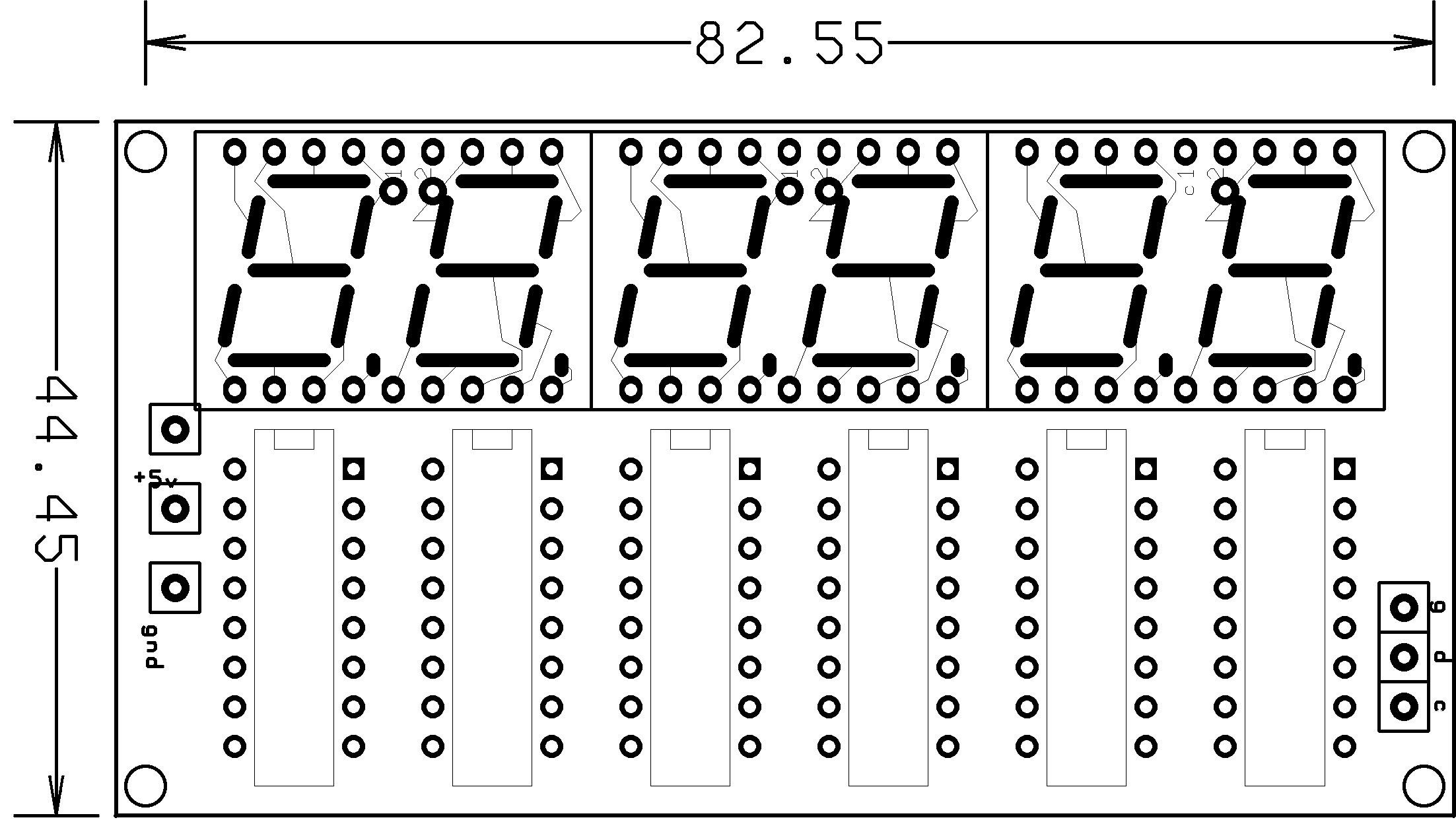

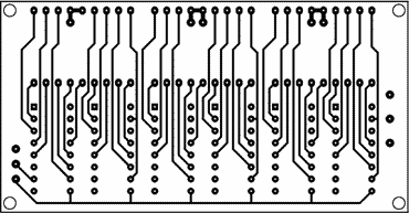

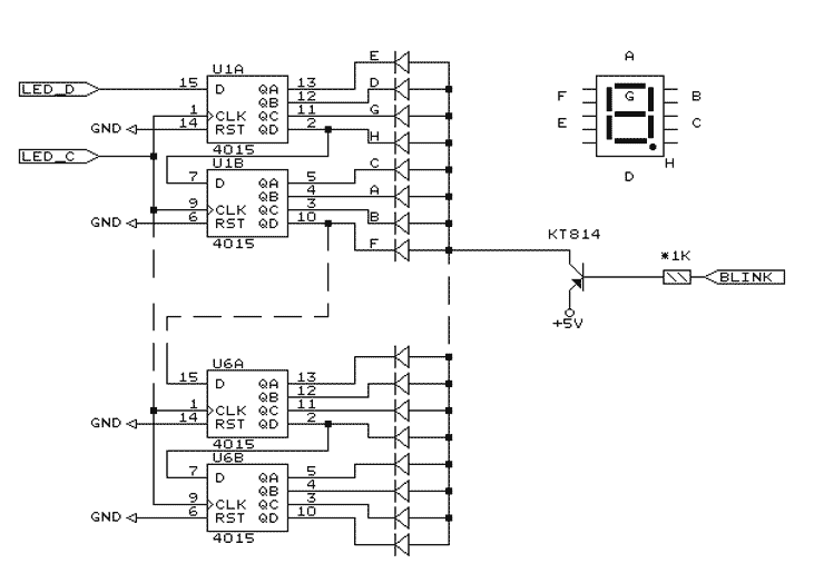

В регистрах 1533ИР37 защелкивается информация, полученная от контроллера. Индикация выполнена статической с последовательной загрузкой информации в регистры 561ИР2 (две линии LED_D (данные) и LED_C (тактирование)). Это позволило, помимо уменьшения количества соединительных проводов, избавиться от помех присущих динамической индикации. Сигнал по линии Blink гасит индикаторы на время их загрузки новой информацией. Все действия от кнопок или валкодера исполняются контроллером по прерыванию,  после чего он переходит в “спящий” режим (практически останавливается). Что и позволило (совместно с данным типом индикации) избавится от помех даже без экранирования. Отключив антенну и установив максимальную чувствительность можно услышать только легкое “шуршание” от ключевания светодиодных матриц при вращении вылкодера.

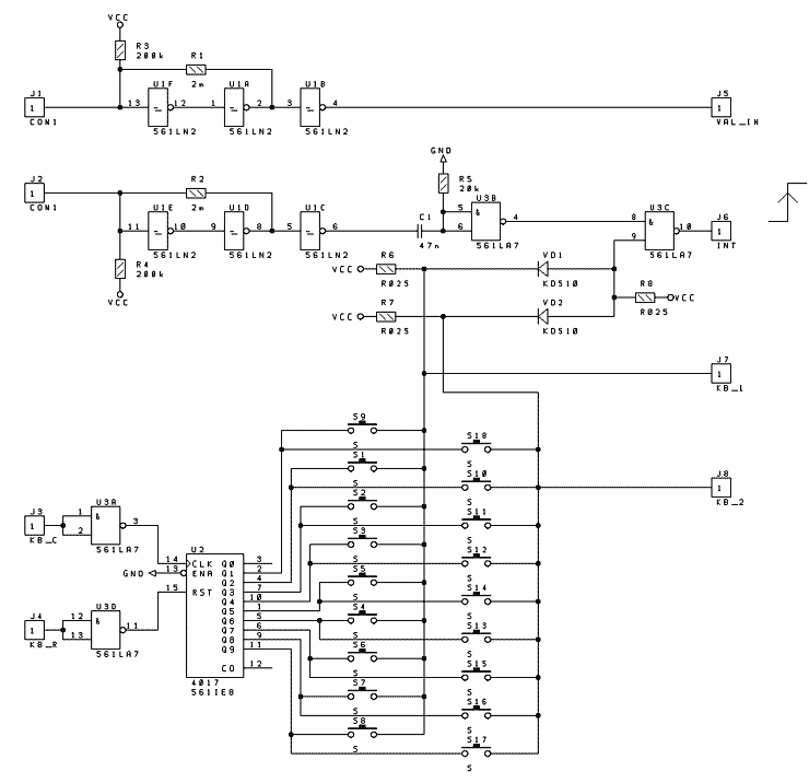

Опрос нажатой кнопки осуществляется тактированием счетчика-дешифратора 561ИЕ8. Изначально он был в сброшенном состоянии, и нажатие любой кнопки вызывает прерывание по линии INT. Микроконтроллер (разобравшись, кто вызвал прерывание) разрешает работу счетчика и последовательно добавляя единичку в счетчик (линия KB_C) находит нажатую кнопку по линиям KB_1 или KB_2. Дальнейшие события зависят от того, какая кнопка была нажата.
Поворот валкодера также вызывает прерывание INT, но поскольку кнопки не нажимались, контролер в зависимости от состояния линии VAL_IN увеличивает или уменьшает текущую частоту. Сигналы оптронных пар формируются 561ЛН2. Пороги срабатывания и гистерезис определяются номиналами и соотношением резисторов.
Фазовый детектор (ФД) выполнен по известной схеме  на мс. 561ТМ2 и 561ЛЕ5. Особенностью является питание от 9-ти вольт, отсутствие ключевых транзисторов и применение только одного логического элемента 561ЛЕ5 в цепи сброса триггеров ТМ2. Эти меры позволили получить очень короткий импульс на выходе ФД (в режиме захвата маленькие пульсации) и больший диапазон изменения напряжения для варикапов. - Что и позволило (совместно с большим коэффициентом деления частоты ГУНа) уменьшить всевозможные шумы синтезатора. А разница в питающих напряжениях (5 и 9 вольт) вызвала необходимость применения подтягивающих резисторов R4, R5.
На элементах R7, R6 C8 C9 выполнен пропорционально интегрирующий фильтр, от номиналов которого зависит время установления частоты и “гладкость” реакции (без колебаний) на изменение частоты и главное это подавление пульсаций с частотой сравнения фазового детектора и их гармоник. Зависимость прямая, - чем ниже частота среза фильтра, тем чище сигнал и медленнее реакция на изменение частоты настройки.

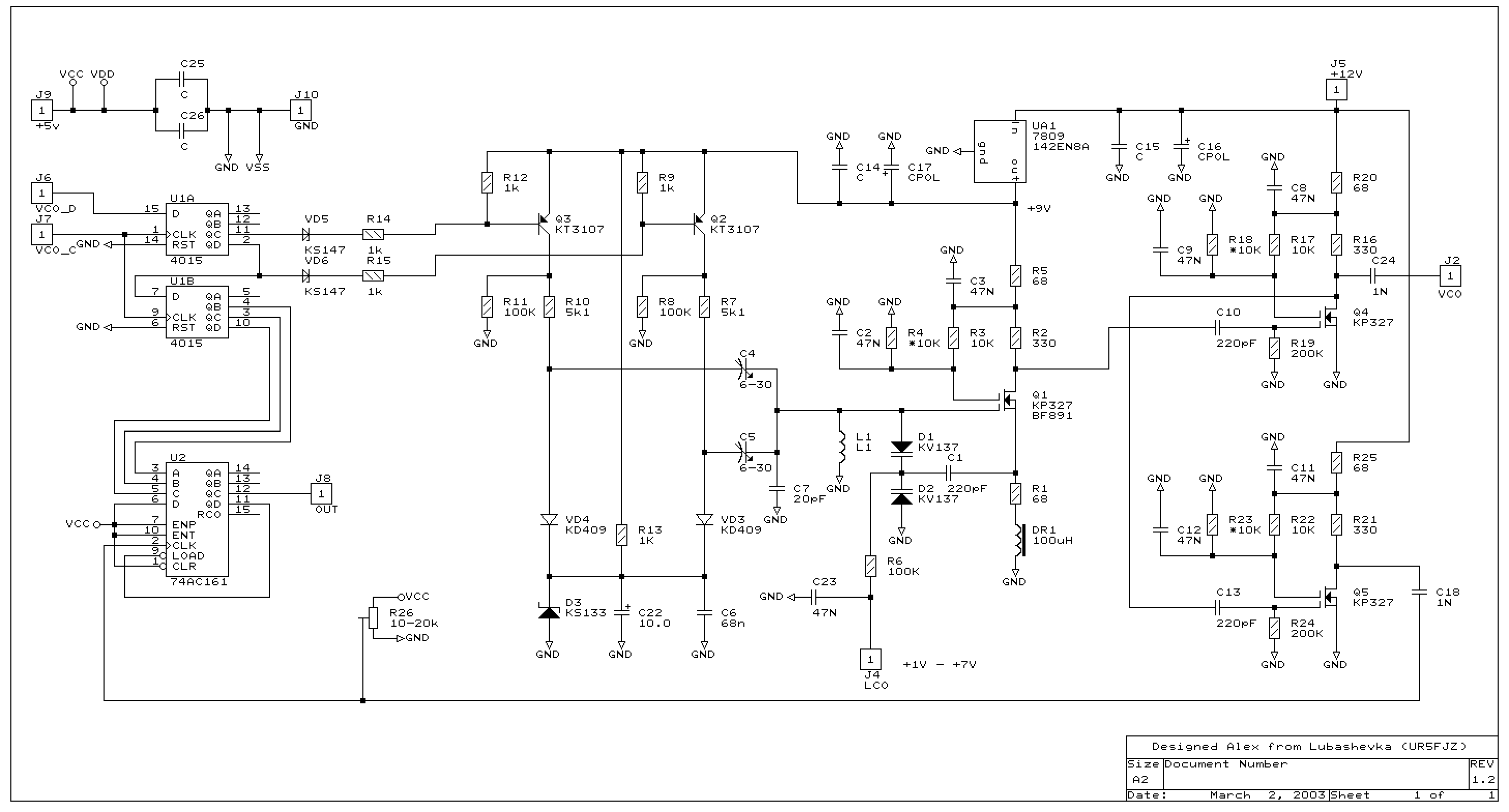

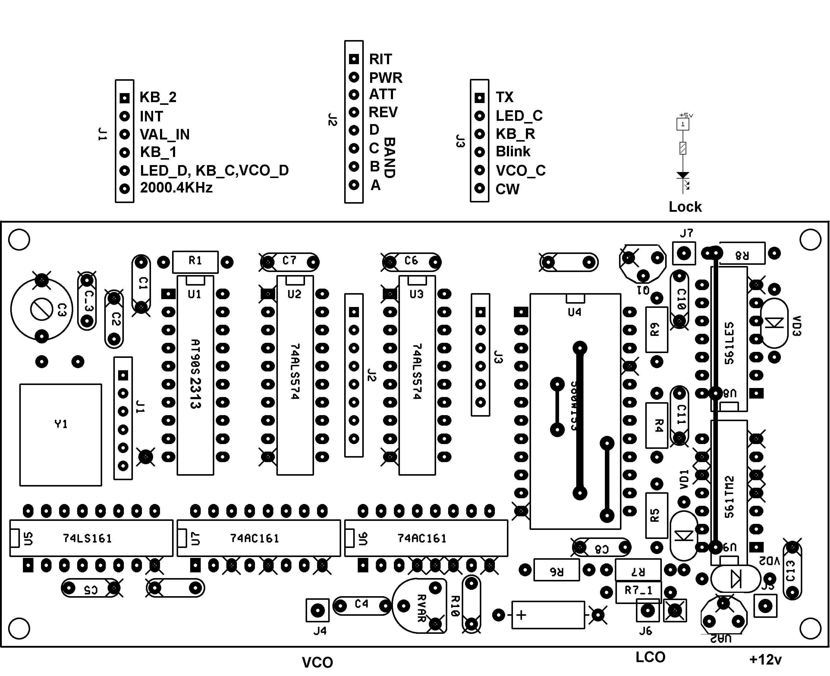

ГУН собран по традиционной схеме емкостной трех точки. Особенностью является использование в качестве емкостного делителя самих варикапов. Это обеспечивает неизменность режимов генератора во всем диапазоне перестройки по частоте. Буферные каскады, вследствие очень маленькой входной и проходной емкостей транзисторов,  обеспечивают достаточную развязку.

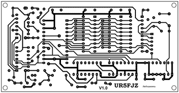

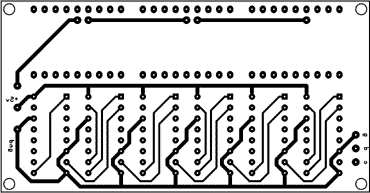

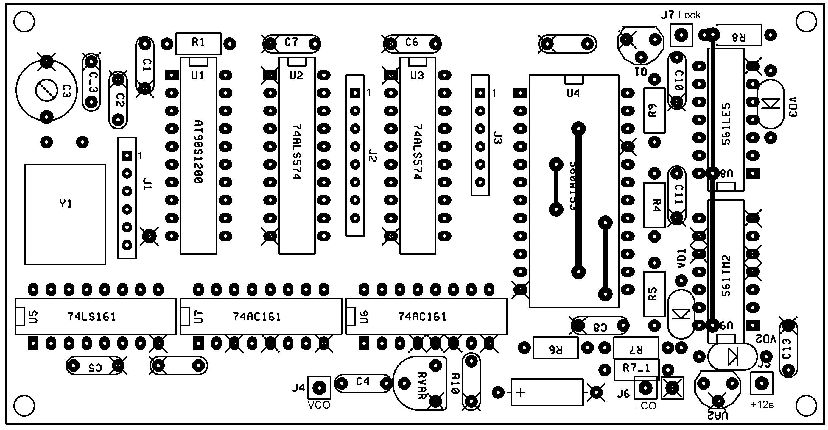

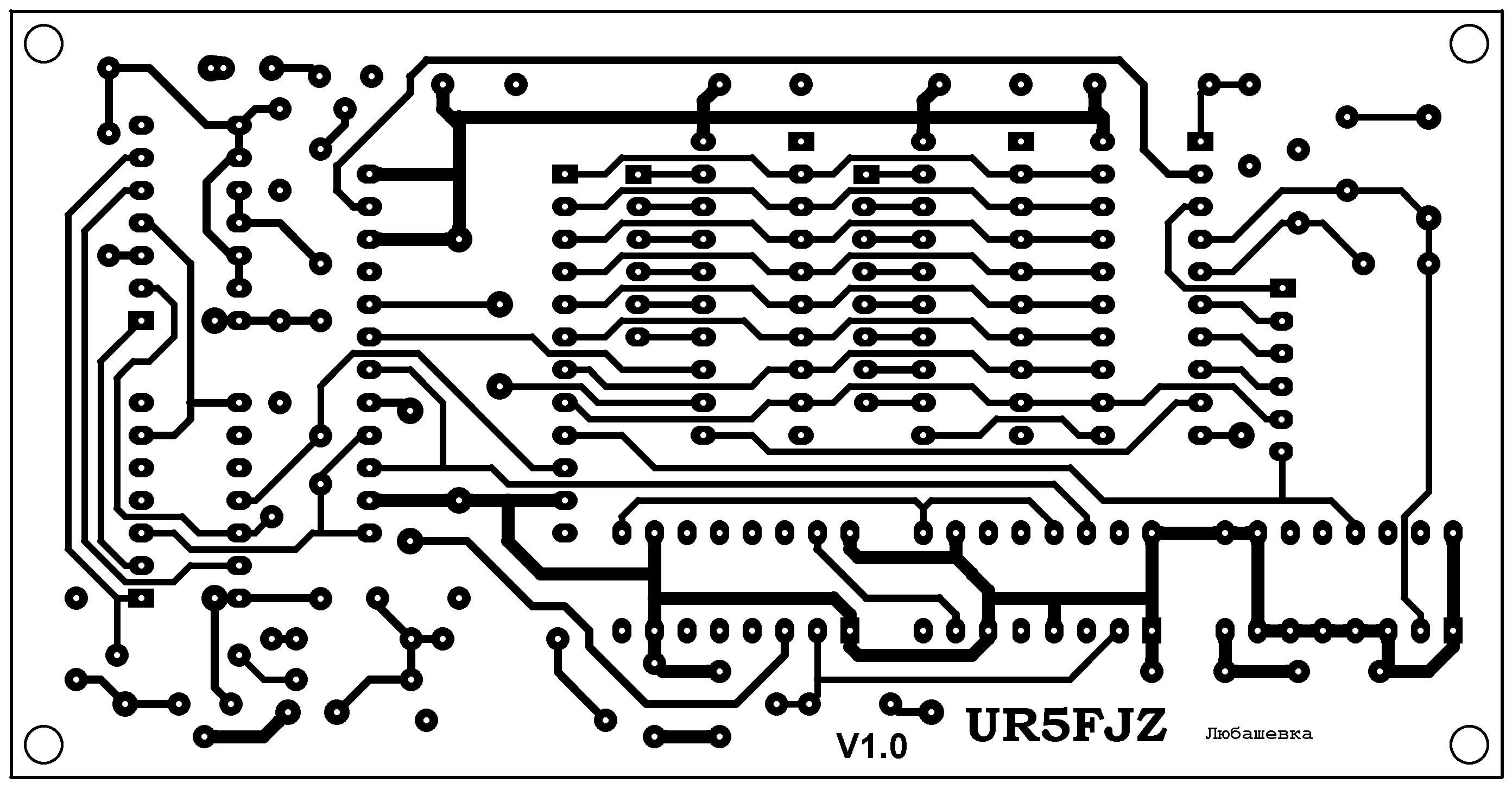

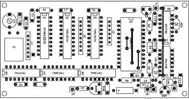

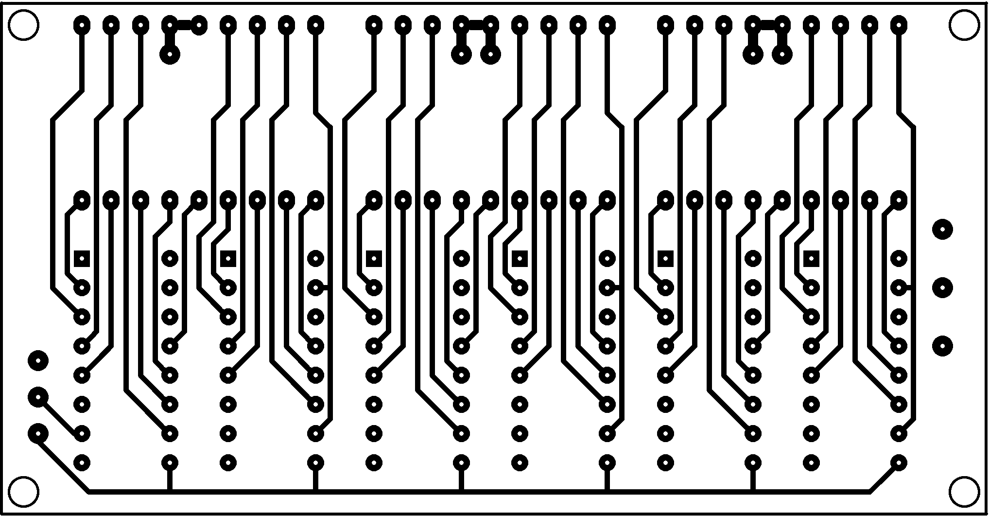

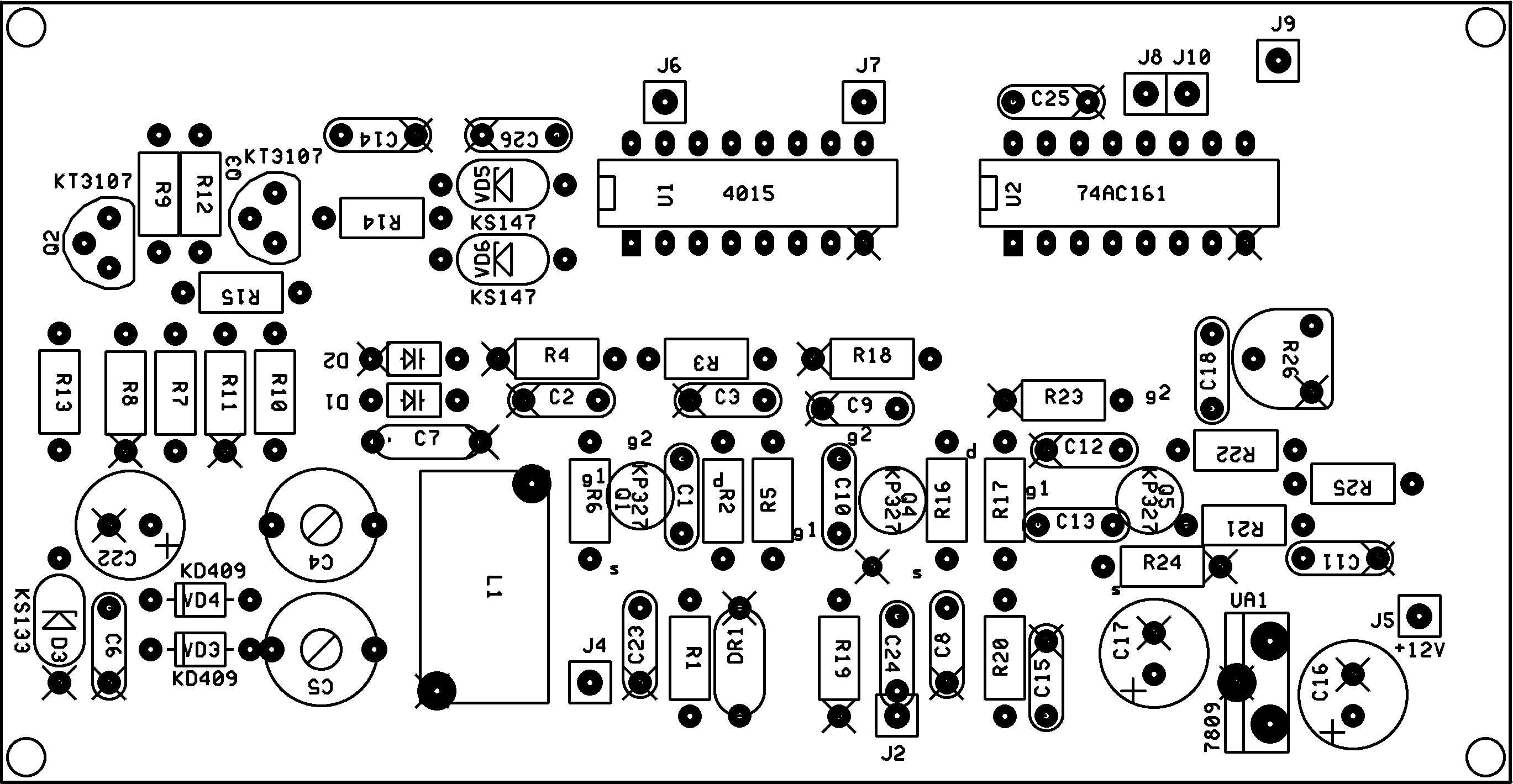

Синтезатор собран на четырех односторонних печатных платах. Фольга со стороны деталей на платах контролера и ГУНа оставлена  в качестве экрана  и общей шины. Где необходимо отверстия под выводы деталей раззенковываются (они без “крестика”).  Особого внимания требует плата ГУНа. Из-за “уникального” качества нашего фольгированого текстолита  ухудшается добротность контура генератора работающего на 100 МГц. Самое неприятное заключается в том, что стабильность частоты сохраняется, но ухудшаются шумовые параметры, которые в основном и определяют качество синтезатора. Очень неплохо послушать контрольным приемником ГУН на предмет чистоты тона с отключенной петлей фазовой автоподстройки. Дело в том, что “грязную” генерацию синтезатор пытается “вычистить”,  превращая в шумы за пределами полосы пропускания интегрирующего фильтра. Поэтому очень важно иметь изначально чистую и стабильную генерацию  иначе будет очень заметно обратное преобразование шумов и прозрачного эфира нам не видать. Не менее важно обеспечить качественную (без пульсаций и наводок) стабилизацию питания как по 12 вольтам, так и по 5 вольтам, иначе все это будет эффективно модулировать по частоте ГУН. И так, если нет качественного (импортного) текстолита, то можно поступить следующим образом: - Все, что присоединено к горячему концу катушки контура, не припаивать к дорожкам на печатной плате, а смонтировать на качественных (диэлектрически) стойках. Транзистор генератора должен иметь максимальную крутизну, например  BF961 или им подобные.
Катушку L1 наматываем на  6мм оправке 4 витка посеребренным проводом диаметром около 1мм и слегка растягиваем. Варикапы желательно применить с хорошей добротностью на этих частотах. Например КВ127 КВ132 и т.п.  Если нет качественных керамических подстроечных конденсаторов, то лучше применить с воздушным диэлектриком. Счетчики 1554ИЕ10, 1594ИЕ10 или, что сейчас доступнее, 74AC161, 74ACT161. В качестве C9 22,0 мкФ желательно использовать один из оксидно-полупроводниковых конденсаторов (т.е. с малой утечкой). Светодиодные матрицы индикатора любые импортные, так как отечественные регистр 561ИР2 не тянет вследствие  их токопрожорливости. На плате индикатора разрываем линию “Blink” между общей шиной питания индикаторов и собственно выводом Blink. Транзистор КТ814 (для индикаторов с общим анодом) коллектором припаиваем к общей шине питания индикаторов а эмиттером к  шине +5 вольт расположив его плашмя на плате с обратной стороны от индикаторов  выводами в сторону  “Blink”. База его, через резистор 0,75 -1 килоом, и будет выводом “Blink”. В случае применения индикаторов с общим катодом необходимо (если не изменять программу) дополнительно проинвертировать линии LED_D, Blink (напр. используя инверторы 561ЛН2) и использовать транзистор КТ815 эмиттером на корпус а коллектором к общей шине питания индикаторов.
Оптроны проще всего применить из испорченных  “мышек” от компьютеров. В современных “мышках” используют двойные фотодиоды, что удобнее (достаточно одного светодиода). Но следует помнить, что дырочки в диске должны перемещаться вдоль выводов фотодиода а не поперек. Общий вывод можно найти с помощью омметра и настольной лампы.
Диск с отверстиями  можно изготовить следующим образом. Подбираем шестеренку диаметром около 4 –5 см  имеющую 60 – 70 зубьев. Вырезаем из тонкой 0,5 – 0,8 мм дюрали заготовку немного больше этой шестеренки. Сверлим по центру отверстие и временно сжимаем винтом и гайкой вместе шестеренку и заготовку. Затем закрепив этот пакет и вставляя сверло 0,8 – 1 мм в каждую впадину зубчиков шестеренки, используя их как кондуктор, сверлим по кругу дырочки. Этот диск закрепляем на валу в торец через ранее просверленное отверстие.
Остальные детали некритичны. Одноименные выводы плат соединяем между собой. Это и будет межблочный монтаж.
Настройку начинаем с платы контролера подключив к ней плату индикации и клавиатуры. Проверив внимательно монтаж подключаем +5 вольт. Здесь необходимо произвести программирование прямой и реверсной промежуточных частот и установок для ГУНа. Затем проверяем действие всех кнопок и валкодера. Проверяем изменение напряжения на выводах J2 RIT, ATT, AMP, REV и кода диапазона на выводах ABCD Band нажимая соответствующие кнопки. Устанавливаем частоту кварцевого генератора поточнее на  2000,4 х 4 кГц. Ее удобно измерять на выводе  14 счетчика 555ИЕ10 (4000,800 МГц). Переключая диапазоны можно посмотреть/измерить опорные частоты на выводе 10 580ВИ53. Если что-то не работает то где-то есть контакт где его не должно быть или наоборот контакта нет где он должен быть. Осциллографом очень трудно что-либо проследить если не писать специально для этих целей тестовых программ.
Подключаем плату ГУНа и устанавливаем диапазоны перестройки. Для этого, предварительно отключив от фазового детектора, на варикапы подаем напряжение от внешнего регулируемого источника питания. Здесь необходимо отметить, что эта цепь подвержена наводкам. Вследствие высокого входного сопротивления варикапов, в дальнейшем, должны быть исключены  утечки по печатной плате и всевозможные наводки.
Изменяя напряжение в пределах от +1 до +8 вольт укладываем границы перестройки ГУНа на диапазоне где дополнительные конденсаторы отключены (обычно 28 MHz). При +1 вольте сжимая или растягивая витки катушки, устанавливаем нижнюю, а при +8 вольтах подбором конденсатора (включенного параллельно катушке) устанавливаем верхнюю  границы перестройки с небольшими запасами по краям диапазона. Проделываем это несколько раз, последовательно приближаясь к нужным пределам перестройки. Переключая диапазоны, а тем самым подключая и подстраивая сдвигающие подстроечные конденсаторы, уводим частоту ГУНа в необходимых пределах. Контролировать частоту можно на выходе буферного каскада непосредственно или со счетчика ДПКД ГУНа с учетом того, что частота на его выходе будет деленной согласно включенного диапазона. При срыве генерации (некачественный текстолит или варикапы с малой добротностью на этих частотах) нужно подобрать резисторы делителя напряжения на втором затворе транзистора генератора.
Подстроечным резистором  устанавливаем максимальную чувствительность на тактовом входе счетчика. Аналогично поступаем и с подстроечным резистором на плате контролера контролируя осциллографом на выводе 13 580ВИ53. Восстановив цепь варикапов проверяем захват частоты (светодиод Lock не светится) по диапазонам дополнительно подстраивая ГУН. Светодиод  “Lock” подключаем через резистор около 560 ом к +5 вольт (катодом к выводу “Lock” на плате контроллера).
Если все детали исправны,  платы соединены без ошибок и питающие напряжения в норме то при включении индицируется 1900.0, светодиод  захвата (Lock) погашен. Если это не так, то придется включить осциллограф и проверять опорные частоты и делители.  Затем, вращая вал кодер, проверяем четкость его работы. Для его настройки можно осторожно подобрать ток светодиодов и положение фотодиодов оптопар как по отношению к своим светодиодам, так и по расстоянию между парами. Можно контролировать на выводах  мс 561ЛН2 осциллографом или светодиодами через буферные усилители на транзисторах (по аналогии с транзистором светодиода Lock).  Идеально это когда сдвиг между импульсами будет  90 градусов. Фотодиоды оптопар подключены катодами к точкам “A” и “B” на плате клавиатуры  анодами на корпус (GND). Светодиоды оптопар подключены анодами через резисторы (82 – 220 ом) к шине +5 вольт а катодами на корпус.

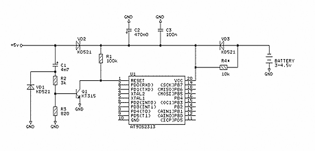

Затем можно перерезав соответствующую дорожку дополнительно навесным монтажом смонтировать детали согласно схемы. Она позволяет подключить батарейку или аккумулятор для сохранения текущего состояния при внезапном отключении сети. Даже без батарейки на конденсаторе  С2  470 мкф состояние сохраняется более суток. Теперь при включении питания в трансивере установится тот диапазон  частота и прочие установки которые были при выключении, что очень удобно.
