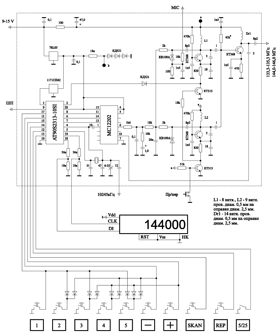

Синтезатор частот 144-146 МГц с микропроцессорным управлением.
Краткие технические характеристики:
Габариты 54х45х15 мм
Напряжение питания 9-15 В
Ток потребления 25 мА
Диапазон синтезируемых частот:
при передаче 144,0 - 146,0 МГц
при приеме 133,3 - 135,3 МГц
при приеме через репитер 133,9 - 135,9 МГц
Выходное ВЧ напряжение 500 мВ (на нагрузке 50 Ом)
Шаг сетки 5 кГц и 25 кГц или 12,5 и 25 кГц.
Пять кнопок долговременной памяти.
Режим сканирования.
Режим репитера.
Установка границ сканирования, значения ПЧ, границ диапазона.
Индикация частоты и режимов на ЖКИ дисплее.
Плата управления имеет размеры 67х57х12 мм. На ней располагается ЖКИ индикатор и 8 кнопок. Плата синтезатора и плата управления соединяется 10-ти проводным шлейфом и разъемом.
При подаче питания на синтезатор устанавливается частота, записанная в первую кнопку памяти. Для перехода на частоту, записанную по другим кнопкам памяти надо кратковременно нажать на соответствующую кнопку памяти.
Набор требуемой частоты осуществляется кнопками “- ” и “+”. При кратковременном нажатии на кнопку “- ” или “+” частота изменяется на 5кГц, 12,5 кГц или 25кГц, в зависимости от выбранного шага сетки. При длительном удержании кнопки “- ” или “+” частота изменяется с шагом 100кГц.
Режим репитера выбирается кратковременным нажатием на кнопку “REP” чтобы на индикаторе появилась буква Р. Теперь прием будет на 600 кГц выше от индицируемой частоты.
При переходе в режим “передача” на индикаторе высвечивается буква F. Шаг перестройки частоты выбирается переключателем “5/25” (5 или 25 кГц или 12,5 и 25 кГц).
Сканирование осуществляется кратковременным нажатием на кнопку “SKAN”. Теперь частота приема будет изменяться в заданном диапазоне с заданным шагом 5, 12,5 или 25 кГц. Сканирование можно остановить нажатием одной из кнопок “SKAN”, “- ”, “+”, какой-либо из кнопок памяти или нажатием кнопки “Пр/пер” на передачу. Сканирование автоматически останавливается при появлении логического нуля на выводе “Шп” (обнаружено присутствии станции). При пропадании логического нуля на выводе “Шп” более чем на 4 сек, сканирование возобновляется.
Запись в каналы памяти:
Для записи в память надо набрать нужную частоту кнопками “- ” и “+”, затем нажать нужную кнопку памяти на 3 сек до появления двух тире рядом с индицируемой частотой. Для записи репитерного канала надо помимо набранной частоты кратковременно нажать кнопку “REP”, чтобы на индикаторе появилась буква Р.
Запись границ сканирования:
Для установки нижней границы сканирования набрать кнопками “- ” и “+” нужную частоту. Нажать и держать кнопку “SKAN” до появления на индикаторе значка “|_” . После появления значка “|_” кнопку “SKAN” отпустить. Нижняя граница сканирования записана.
Для установки верхней границы сканирования набрать кнопками “- ” и “+” нужную частоту. Нажать и держать кнопку “SKAN” до появления на индикаторе значка “|_”, затем значка “_|”. После появления значка “_|” кнопку “SKAN” отпустить. Верхняя граница сканирования записана.
Запись ПЧ и границ диапазона:
Для установки ПЧ надо при включении питания нажать кнопку памяти “1”, нижней границы - кнопку памяти “2”, верхней границы - кнопку памяти “3”. Кнопками “- ” и “+” набрать нужную частоту (если надо ее обнулить, то нажать кнопку памяти “4”). Нажатием кнопки “REP” произвести запись.
При выключении питания записанные данные сохраняются.
