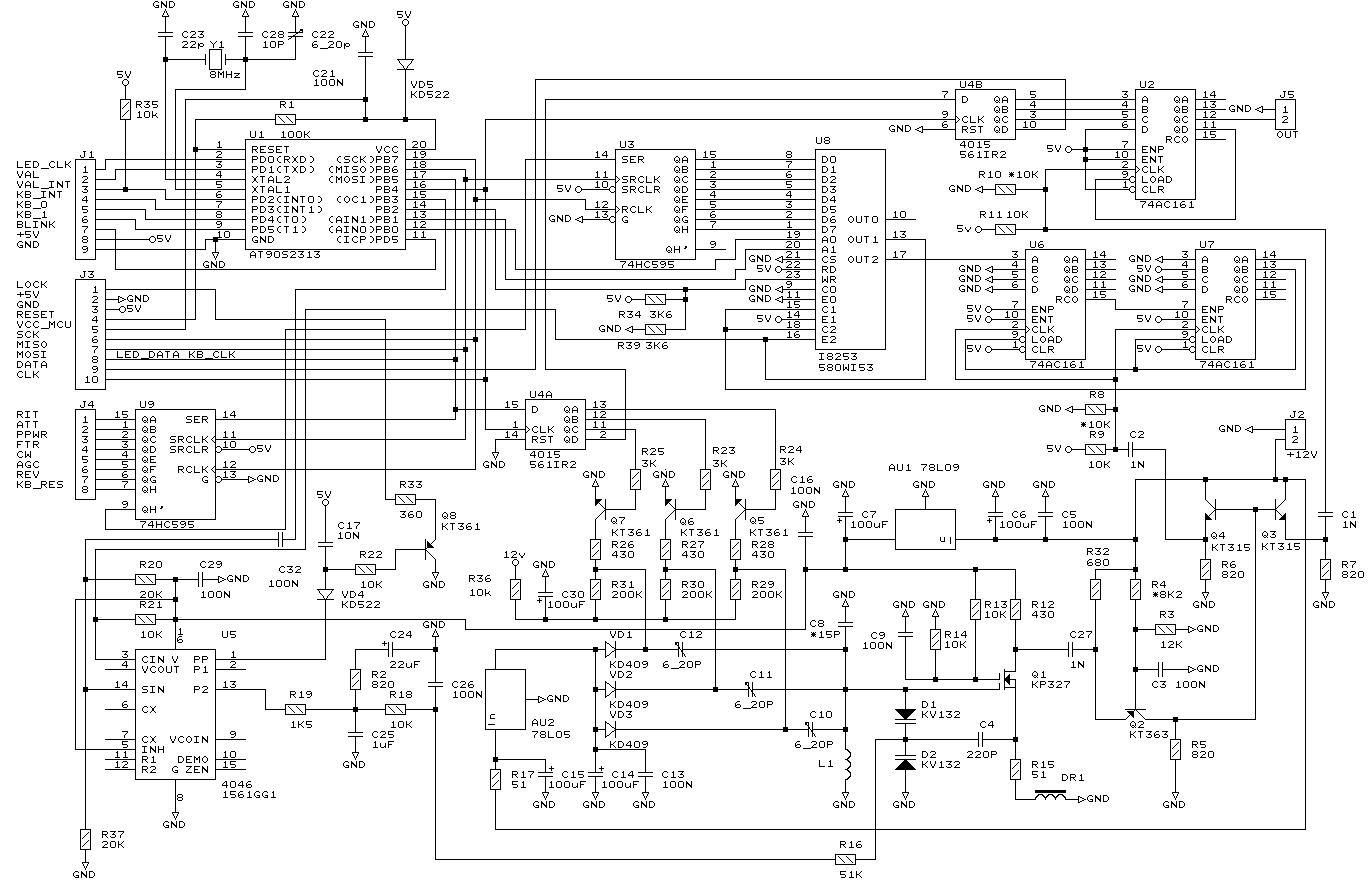

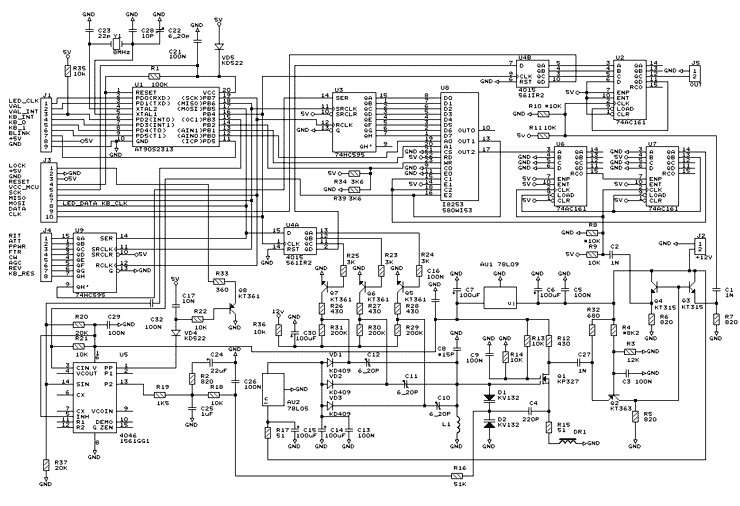

На рисунке 1 показана схема основной платы.
Всеми процессами управляет контроллер U1 AT90S2313 фирмы Atmel. Питающее напряжение (вывод 20 VCC) подается через диод VD5. Этим обеспечивается подключение дополнительного модуля, содержащего аккумулятор и формирователь импульса сброса (RESET). Резисторы R34 и R39 нужны для опознавания пропадания питания с целью перевода контроллера в “спящий” режим.
Регистры U3, U9 74HC595 и U9 4015 (561ИР2) выполняют перевод из последовательного кода, выдаваемого контроллером, в код параллельный, необходимый другим функциональным узлам.
На вход SIN U5 4046 (1561ГГ1) вывод 14 (используется только фазовый детектор) поступает образцовая частота (200, 300, …900Гц), полученная делением частоты тактового генератора 8 МГц внутренним таймером контроллера вывод 15 (OC1). Но из 8000,000Гц невозможно получить точно 200, 300, …. 900 Гц делением на целые числа. Поэтому был выбран компромиссный вариант 8001,600 Гц. Чтобы не было погрешностей, частота генератора в контроллере должна быть кратной 252 Кгц (напр. 252 * 32 = 8064 Кгц), но при этом необходимо изменение констант “зашитых” в контроллере.
На второй вход CIN вывод 3 поступает частота ГУНа деленная Делителем с Переменным Коэффициентом Деления (ДПКД). Резисторы R19, R18, R2 и конденсаторы C24, C25, C26 это пропорционально – интегрирующий фильтр напряжения поступающего на варикапы D1, D2. К резистору R33 и +5 вольт подключается светодиод, индицирующий отсутствие захвата (LOCK) в петле фазовой автоподстройки.
Резисторы R20, R37, R21, R38 и разделительные конденсаторы C31 и C32 необходимы для согласования уровней сигналов от контроллера и таймера, имеющих пятивольтовое питание, с микросхемой фазового детектора, питающейся от девяти (десяти) вольт.
В качестве ДПКД применен таймер U8 I8253 (580ВИ53). Он содержит три программно управляемых счетчика с максимальной частотой счета 2,5 МГц.
Канал Т0 не используется.
Канал Т1 таймера и есть ДПКД синтезатора. Но поскольку максимальная частота ГУНа около 60 - 90 МГц, а таймера 2,5 МГц то используется предварительный делитель U6, U7 74AC161 (реально работают до 120МГц). Они делят частоту ГУНа на 32 или 33 (на 32 для удобства написания программы контроллера).
Канал Т2 таймера это поглощающиий счетчик, указывающий сколько раз делить на 32 и сколько раз на 33. Таким образом, мы можем получить совместное деление частоты ГУНа не только с шагом в 32, но и с шагом в 1. Например, ДКПД делит на десять. Из них девять раз по 32 и один раз 33, итого 9 x 32 + 1 x 33 = 321. Если восемь раз по 32 и два по 33, то получим 8 x 32+2 x 33=322 и т. д. На выходе ДПКД (в режиме захвата) присутствует частота ГУНа деленная до частоты сравнения фазового детектора.
На разъеме J5 OUT присутствует частота ГУНа деленная счетчиком U2 74AC161 на 2, или на 3, 4, …9, зависимости от диапазона. В качестве U2 можно также применить 74AC163. Код, поступающий из регистра U4A 4015 (561ИР2) на входы A, B, C счетчика, определяет коэффициент деления.
В ГУНе используется транзистор Q1 КП327. Он, как и U5 4046, питается напряжением +9 вольт со стабилизатора AU1 78L09. Частота генерации определяется контуром L1, C8 и емкостью варикапов. Дополнительно диодами VD1, VD2, VD3 подключаются конденсаторы C10, C11, C12. Код, поступающий с регистра U4A на базы транзисторов Q5, Q6, Q7 управляет этими диодами. Запирающее напряжение +12 вольт подается на диоды через фильтр R36, C30 и резисторы R29, R30 и R31. Открывающее диоды напряжение дополнительно фильтруется R17, C15 и стабилизировано AU2 78L05. Буферный каскад выполнен на транзисторе Q2 КТ363, включенном по схеме с общей базой. Такое включение транзистора имеет минимальную проходную емкость и хорошо развязывает генератор от нагрузки. За тем Q3 и Q4 - эмиттерные повторители.

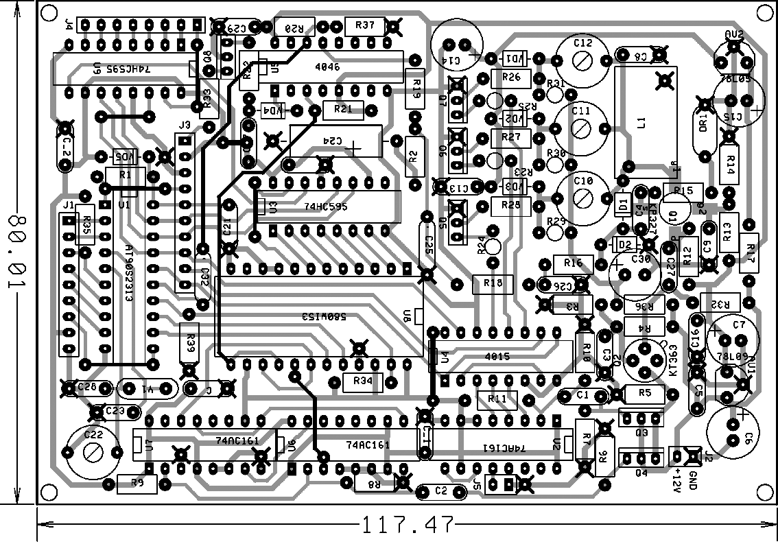

На рисунке 2 показана основная плата. Фольга со стороны установки деталей оставлена целиком и используется в качестве общего провода и экрана. Отверстия раззенкованы. Обозначенные крестиком, не зенкуют, и выводы припаивают к этой фольге или с обеих сторон. Черным цветом выделены проволочные перемычки.

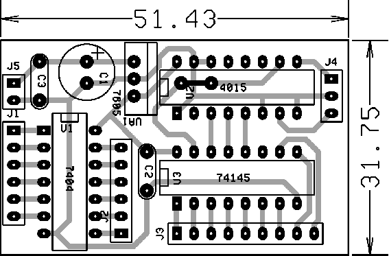

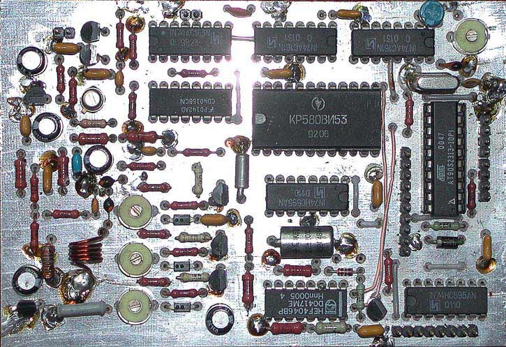

На рисунке 3 фото монтажа основной платы.

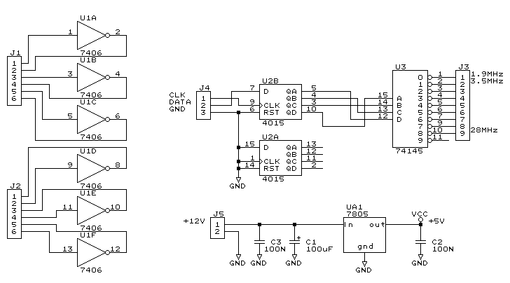

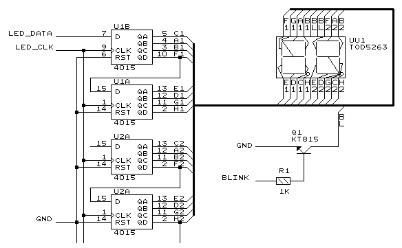

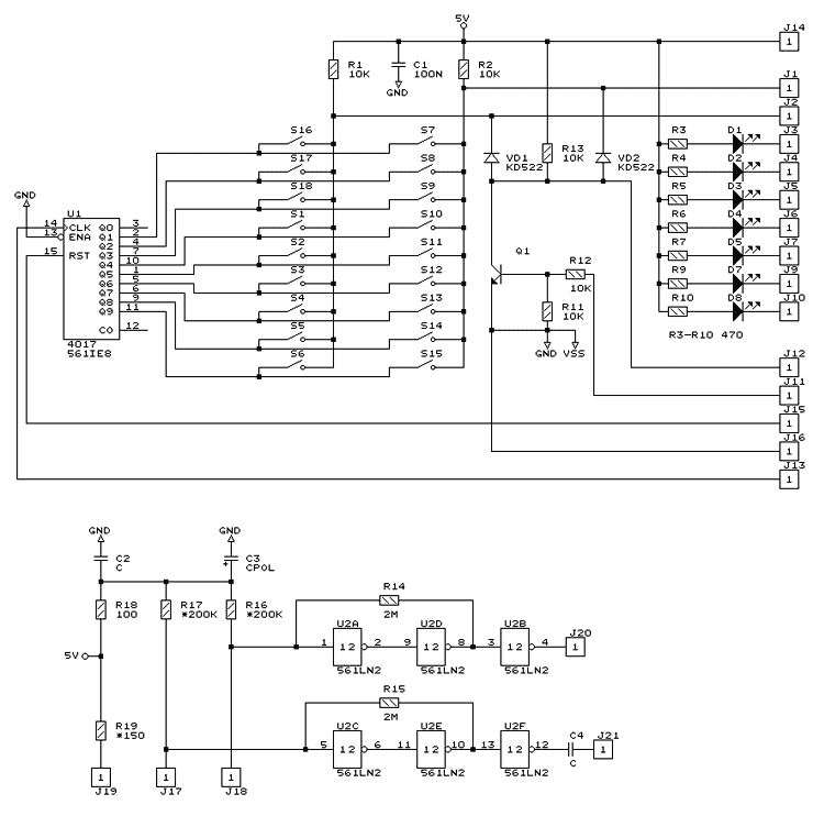

На рисунке 4 показана схема индикации.
Применена последовательная запись информации в сдвиговые регистры, как не имеющая помех в отличие от динамической индикации и имеющая минимум соединительных проводов. Поскольку нет дешифратора, то появилась возможность отображать не только цифры.

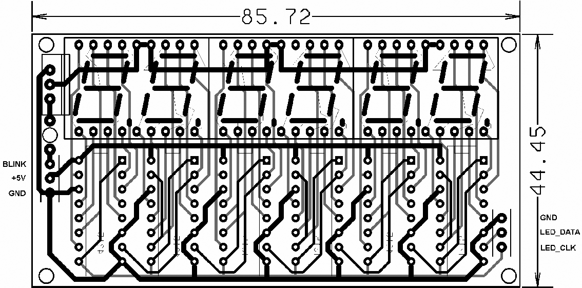

На рисунке 5 показано расположение деталей платы индикации. Микросхемы и светодиодные матрицы запаяны с разных сторон платы. U1 – U6 лучше применять импортные CD4015. Наш аналог 561ИР2 иногда дает неодинаковую яркость свечения сегментов светодиодной матрицы, да и надежность неважная. В данном случае применены двойные матрицы TOD5263 салатного цвета свечения с общим катодом, но можно применить любую импортную такого же размера (у тех, которые мне встречались, была одинаковая цоколевка). В случае применения матриц с общим анодом нужно заменить транзистор Q1 КТ815 на КТ814, а эмиттер, перерезав дорожку подключить к +5 вольтам.

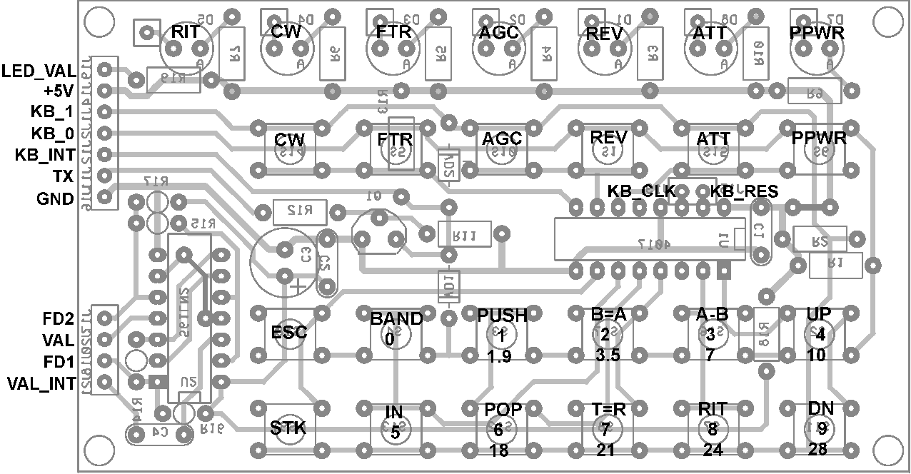

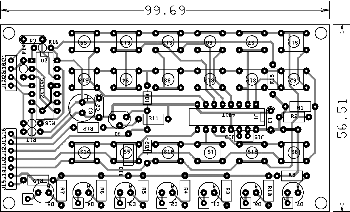

На рисунке 6 показана схема клавиатуры и валкодера.
На рисунке 7 показан монтаж деталей на печатной плате клавиатуры. Светодиоды и кнопки запаяны со стороны дорожек. На рисунке 8 показано наименование кнопок и светодиодов.
Собственно синтезатором управляют нижние два ряда кнопок, а верхний ряд кнопок (за исключением кнопки REV, о ней ниже) управляют разнообразными устройствами трансивера с индикацией соответствующими светодиодами. Это, например, могут быть:
PPWR - УВЧ. Нажав на кнопку, появится “единичка” на соответствующем выводе разъема J4 . Этим напряжением можно включить реле УВЧ, а светодиодом индицировать это включение. Повторное нажатие вернет все в исходное состояние.
ATT – аттенюатор. AGC – АРУ. FTR – дополнительный фильтр. CW – CW / SSB.
Выше перечисленные кнопки можно использовать по своему усмотрению, изменив надписи на кнопках кроме кнопки REV.
REV это реверсирование боковой полосы, которая кроме переключения частоты опорного генератора, еще опознается синтезатором с целью коррекции частоты таким образом, что бы частота виртуальной несущей оставалась неизменной.
BAND – Переключение диапазонов. При нажатии на индикаторах появляется надпись “band” и остается нажать кнопку соответствующего диапазона.

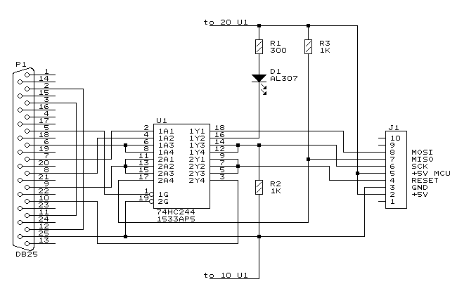

Для программирования контроллера и последующей настройки, временно соединяем проводниками платы разложенные на столе. Подключаем +5 вольт (диод VD5 замыкаем перемычкой) и проверяем работу генератора контроллера (вывод 5 U1 AT90S2313), там должно быть 8 МГц.

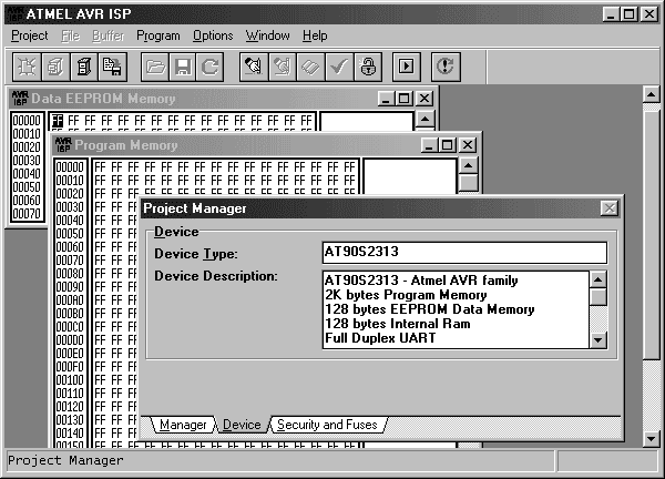

Для загрузки файла с программой в контроллер необходима программа ISP.EXE и простейший интерфейс STK300, соединяющий принтерный разъем (LPT) компьютера и синтезатор (Рис 9).
Используются три линии (SCK, MISO, MOSI) SPI интерфейса, RESET, GND и +5V. В программе ISP.EXE создаем новый проект, выбирая AT90S2313.
В окошко Program Memory загружаем файл SINT.HEX, а в окошко Data EEPROM Memory файл SINT.EEP используя команду Load в меню File. Даем питание +5 вольт на синтезатор. В меню Program выбираем команду Auto-Program или нажимаем F5. Если все было правильно, то прошивка управляющей программы и данных в EEPROM успешно загрузится в контроллер. Это же можно проделать, используя любой программатор поддерживающий AT90S2313.

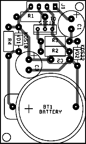

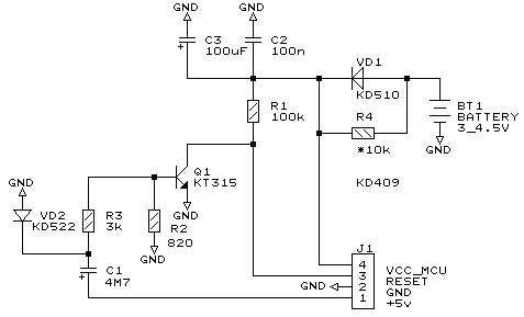

Дополнительная схема (Рис 11) обеспечивает сохранение текущего состояния при выключении или внезапном пропадании питания.
В этом случае контроллер переходит в “ спящий” режим. При возобновлении питания транзистор Q1 обеспечивает перезапуск синтезатора с сохранившимися данными в памяти контроллера. Плата (Рис 12) разведена для использования батареедержателя трехвольтовой батарейки от материнской платы компьютера. Можно также применить батарейки от наручных часов, соединив их последовательно (3 – 4 штуки), а так же любые другие. Вместо батарейки можно использовать конденсатор с малой утечкой, емкостью 1000 мкф и более. Для этого нужно замкнуть диод VD1 на дополнительной плате перемычкой и на основной плате применить диод VD5 более мощный, например КД226. Резистор R4 определяет ток подзарядки элемента питания. Выводы разъема J1 соединяем с одноименными выводами разъема J3 основной платы синтезатора и снимаем ранее установленную перемычку с диода VD5.
