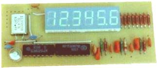

Универсальная цифровая шкала - частотомер с функцией ЦАПЧ
Устройство предназначено для установки в любые КВ трансиверы в качестве цифровой шкалы (ЦШ), а также может использоваться как частотомер до 70 МГц.
ЦШ может работать с одним или тремя частотными входами. При работе с одним частотным входом имеется возможность записи двух ПЧ. При работе с тремя частотными входами обеспечиваются любые комбинации сложения и вычитания частот гетеродинов. Для стабилизации частоты ГПД трансивера имеется функция цифровой автоматической подстройки частоты (ЦАПЧ). Есть возможность выбора времени счета: 1/2, 1/4, 1/8 или 1/16 сек.
Конструктивно ЦШ выполнена на одной плате размером 95х40 мм, что позволяет легко устанавливать ее на переднюю панель трансивера. Для индикации автором использовались светодиодные матрицы с общим катодом зеленого свечения.

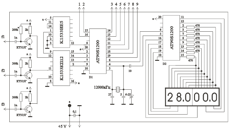

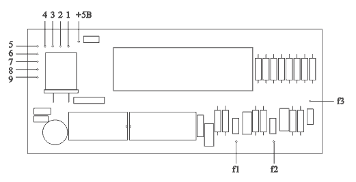

Алгоритм работы устройства задается выводами 1,2,3,5,6,7. Выводы 1 и 2 - это задание времени измерения:
Вывод 1
1
0
1
0
Вывод 2
1
1
0
0
Время, сек
1/2
1/4
1/8
1/16
где 0 - означает замкнуть вывод на общий провод, 1 - разомкнуть.
Вывод 3 - выбор работы устройства с одним частотным входом или тремя: 1 - с одним, 0 - с тремя.
Вывод 4 - сигнал ЦАПЧ.
Вывод 5 - захват ЦАПЧ.Функция ЦАПЧ работает следующим образом. Когда вывод 5 разомкнут, на выводе 4 присутствует сигнал в виде меандра с амплитудой от 0 до 5 В и частотой в зависимости от выбранного времени измерения, который через интегрирующую цепочку подается на варикап ГПД, т.е. на варикап фактически подается напряжение 2,5В.
Если вывод 5 замкнуть, то начнется слежение за частотой ГПД. Теперь если измеренная частота будет выше той, которая была до замыкания вывода 5, то на выводе 4 будет присутствовать 0 В; если ниже - то будет присутствовать 5 В, что обеспечит подстройку ГПД.
Вывод 6 - для трехвходового режима выбор “+” или “- ” измеренная частота со входа f2: 1 - “+”, 0 - “- ”;
для одновходового режима выбор ПЧ1 или ПЧ2: 1 - ПЧ1, 0 - ПЧ2.Вывод 7 - для трехвходового режима выбор “+” или “- ” измеренная частота со входа f3: 1 - “+”, 0 - “- ”;
для одновходового режима выбор “+” или “- ” ПЧ: 1 - “+”, 0 - “- ”.Вывод 8 - запись ПЧ. Работает следующим образом. Выберите трехвходовой режим. Разомкните вывод 6. Подайте на вход f1 сигнал частотой равной ПЧ1. На одну-две секунды замкните вывод 8. Частота ПЧ1 записана. Затем замкните вывод 6. Подайте на вход f1 сигнал частотой равной ПЧ2. На одну-две секунды замкните вывод 8. Частота ПЧ2 записана. Снова перейдите в одновходовой режим. Теперь выводом 6 можно выбирать ПЧ1 или ПЧ2, а выводом 7 - “+” или “- ” ПЧ. При выключении питания ПЧ сохраняются.
Вывод 9 - для просмотра показаний младших разрядов (единицы и десятки Гц): 0 - просмотр младших разрядов. (Или второй вариант - инверсия функции ЦАПЧ.)
При одновходовом режиме измеряемый сигнал подается на вход f1. Базы буферных транзисторов на входах f2 и f3 желательно замкнуть на общий провод.
Для работы устройства в качестве частотомера записывается ПЧ = 000000, и выбирается одновходовой режим.
Для обеспечения максимальной чувствительности под определенный уровень входного сигнала подбираются базовые резисторы транзисторов входных буферных каскадов.
