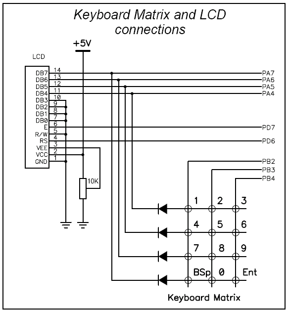

Схема подключения символьного LCD и клавиатуры
