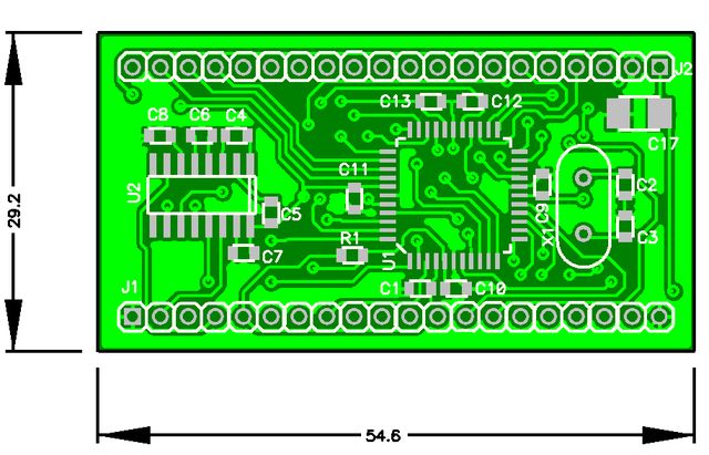

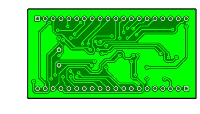

Такой модуль содержит собственно микроконтроллер, цепи питания, сброса, кварцевый резонатор и подключается к целевому устройству через колодку. Этот принцип использовали и мы, создавая вариант жилища для интерпретатора BASINT. Необходимые для повторения материалы приведены ниже.
Схема электрическая принципиальная
Печатная плата

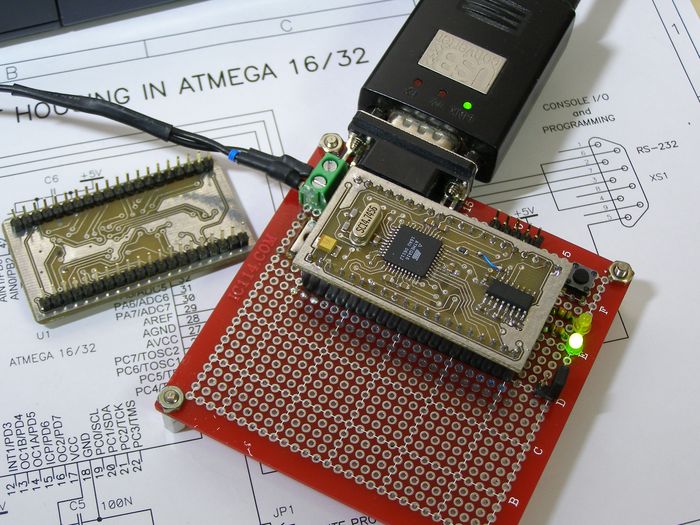

Это прототип модуля
Использовался для отладки интерпретатора BASINT
