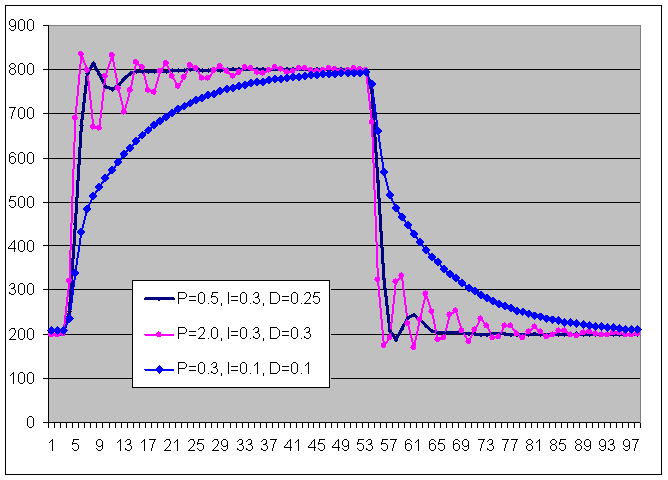

Это исследовательская программа для изучения законов регулирования. Регулятор, предназначенный для встраивания, будет содержать намного меньше строк, так как не нужно будет организовывать процедуры возмущения и коммутации звеньев. Данное приложение иллюстрирует возможности контроллера.
Программа запрашивает коэффициенты для звеньев обратной связи и выводит значение регулируемого параметра на терминал в столбик. На терминале включался вывод протокола в файл. После записи нескольких периодов переключения задающего параметра, запись останавливалась. Результаты, записанные в файл, были скопированы в таблицу EXCEL, таким образом, были получены графики переходных процессов.
Рис.1
В данной программе, возмущающее воздействие приложено в виде изменения задающего параметра от 200 до 800 дискретов АЦП – 20 и 80 процентов зоны регулирования.

Графики переходных процессов
Масштаб времени в данном эксперименте был 1.5 сек на 50 отсчётов.
