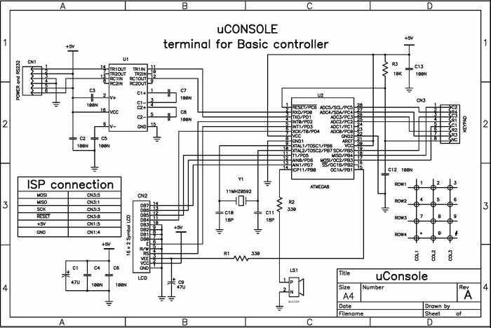

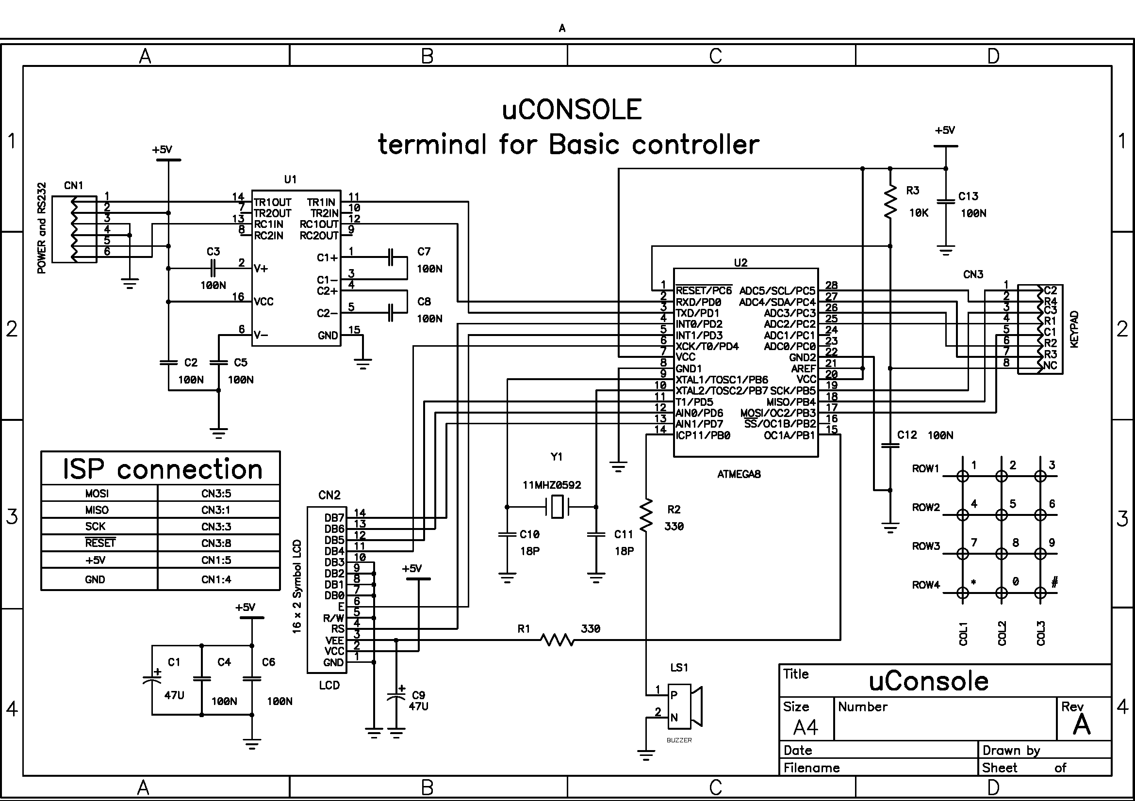

uCONSOLE
Микроконсоль для бейсик-контроллера
Практически каждый, кто повторил тини бейсик-контроллер, отмечает,
что хотелось иметь средства автономного ввода-вывода, хотя бы простейшую клавиатуру и индикатор.
Ресурсы контроллера не позволяют подключить индикатор и кнопки непосредственно, но можно использовать имеющийся
интерфейс RS-232 и модуль микроконсоли, описанный ниже. Так же как и бейсик-контроллер, микроконсоль выполнена на ATMEGA8.
В качестве индикатора применён двухстрочный символьный индикатор 2x16 символов, клавиатура матричная 12-кнопочная.
Ниже показаны схема микроконсоли и перечень элементов.
Схема и печатная плата в формате P-CAD 2002
Технологические (гербер) файлы для ЧПУ оборудования

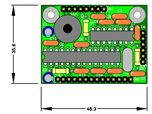

При сборке устройства необходимо учесть
расположение первого контакта на вашем LCD. В нашем случае, в качестве разъёма CN2 мы применили
линейку PBS-14 (гнёзда на плату) и запаяли с обратной стороны платы, а на индикаторе установили линейку штырей.
Возможно запаять разъём CN2 со стороны компонентов, а высокие детали запаять с другой стороны, так, чтобы ничто не мешало
соединению платы микроконсоли с индикатором.
После сборки контроллер необходимо запрограммировать. Микроконсоль не имеет специального разъёма для программирования, но все необходимые сигналы имеются на контактах
разъёмов клавиатуры и питания. Прошивку возьмите по ссылке, приведённой ниже.
Первое включение следует произвести удерживая кнопку 0 на клавиатуре, при этом вступят в действие настройки по умолчанию и модуль готов к работе.
