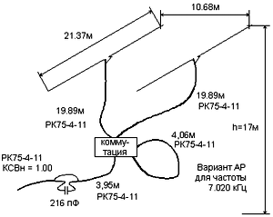

Двухэлементная дипольная антенна с активным питанием.
Формирование амплитудно-фазового распределения методом KB8i.
Принципы построения, расчет, результаты моделирования.
© Д.В.Багно (RW3FO), 3-7 января 1999г.
Статья рассчитана на радиолюбителей, знакомых с основами теории радиотехнических цепей и теории антенно-фидерных устройств. Цель статьи -- проиллюстрировать применение инженерных методов расчета устройств и познакомить радиолюбителей с этими методами на примере выбранной системы.
В статье рассмотрены основные принципы построения антенны и фидерного тракта, методика расчета и оптимизации на основе метода наведенных ЭДС и теории длинных линий, реализованная в программе для персональной ЭВМ. Проведены численные эксперименты по расчету и оптимизации параметров системы, приводятся и обсуждаются полученные результаты. Предложен алгоритм настройки системы. В Приложении приводится исходный текст программ "teafda.for" и "udistrib.for" на языке MS Fortran 5.0, ссылки на которые встречаются в тексте, и фрагменты алгоритма которых могут оказаться полезными радиолюбителям при разработке самостоятельных программ.
