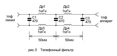

Аналогичный высокоэффективный фильтр показан на рис.3
Подавление 80дб на частоте 14мГц. Требования к деталям и методы изготовления аналогичны предыдущему фильтру. При отсутствии дросселей номиналом 1 миллигенри, можно использовать два соединенных последовательно дросселя типа ДМ по 500 микрогенри каждый.
Измерения эффективности фильтров проводились по методике W1VY, подавая ВЧ сигнал непосредственно от передатчика в телефонную линию (рис.4) и измеряя ВЧ напряжение передатчика до фильтра и после него.

18.12.2013 23:42 Главное, что телефонный фильтр работает, особенно на рис.3. С ег...  --  EW1MM
