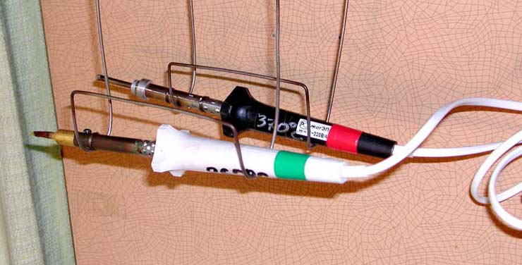

Много лет использую паяльник "Термит" с темостабилизацией жала, и был этим доволен. Всем кто паяет, они хорошо известны. На днях натолкнулся в магазине на отечественные паяльники с нагревателем из металлокерамики с нелинейной зависимоcтью сопротивления от температуры. Провёл их тестирование и понял, что "Термиты" свое отжили. Как по цене, так и по потребительским свойствам.
Хочу поделится своими наблюдениями. Использован обычный тестер, ЛАТР, секундомер и промышленный термопарный измеритель температуры для паяльников.
  1. Ёмкость между нагревателем и корпусом (жалом паяльника) около 80пФ, изоляция идеальная, керамика ведь, подвод тоже в керамике. Бояться пробоя, статики и наводок можно, но не сильно, и заземлять жало надо только в очень щипитильных случаях.
  2. Начальное сопротивление холодного паяльника 40Вт - около 400ом, 25Вт около 700ом (мерил по десятку из одной партии). Следовательно начальная мощность у 40 Вт -110 Вт, а у 25 Вт- 70Вт. Время разогрева до устойчивого плавления ПОС-61 у 40 Ваттного 1мин 15сек, у 25 Ваттного 1 мин 45сек. Во время разогрева паяльников мощность плавно падает от 110 до 35 Вт (около 1,7ком) у 40 Вт и с 70 Вт до 22 Вт (более 2ком) у 25 Вт.
  3. Температура полностью нагретого(режим стабилизации) паяльника 340-380С ( разброс по экземплярам) для 40 Вт и 250-290 С для 25 Вт.
Выбрал себе с 370 С сороковку и с 260 С двадцатипятиватку. Далее начал испытывать их на стабильность и нагрузку. При напряжении питания от 180 Вольт до 240 Вольт температура повысилась всего на 5-10С у обоих - идеальный результат! При интенсивной нагрузке (плавление большого куска припоя) мощность поднималась в полтора- два раза, а температура оставалась достаточно стабильной.
В общем, изделие оборонки удалось. Небольшая ложка дёгтя, это исполнение - пластиковая ручка (которая к удивлению не греется) и большой зазор между вставными (4мм) жалами и корпусом (устранил намоткой латунной фольги на жало), жёсткий сетевой шнур при весе паяльника всего 100Гр.
Мои новые паяльники двух разных изготовителей из Великих Лук (Псковской области) ОАО "Микрон " -20Вт и ЗАО "И.С.А." Второй называется Пилот с "И" стилизированой под молнию "СС". У одного гарантия 6 мес, у второго срок службы - 2года, а про гарантию не нашел, и время непрерывной работы 8 часов. Написано, что выпускаются и в 36В исполнении, но в городе таких не нашёл.
С доброй памятью отправил своего старого друга "Термита" на покой.
