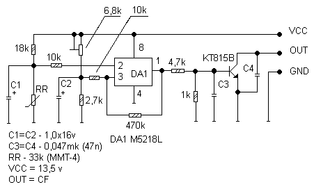

Предлагаю Вашему вниманию терморегулятор для мощных блоков питания, транзисторных УМ и других устройств, где необходимо применение эффективной системы охлаждения. Отличительная особенность ее - очень хорошая помехозащищенность и сравнительная простота. Я не претендую на авторство - эта схема длительное время использовалась фирмой "YAESU" в одноименных HF трансиверах. Мною она слегка доработана, в соответствии с потребностями радиолюбителей и отечественной элементной базой.
Использование импортной микросхемы М5218L вызвано чисто экономическими соображениями: ее стоимость сравнима со стоимостью отечественного аналога, но М5218L имеет преимущества по надежности, что весьма актуально в радиолюбительской практике.
Подстроечный резистор на 6,8 кОм служит для выбора порога срабатывания устройства. Схема полностью работоспособна и не требует изменения номиналов деталей в интервале питающего напряжения от 12 до 14 В. К выходу устройства (OUT) может быть подключен вентилятор (OUT&VCC) с током потребления до 1,5А или реле для коммутации более мощной нагрузки (например, вентилятор ВН-1). У меня используется один вентилятор от блока питания компьютера (12 В, 140 мА). В этом случае транзистор КТ815 устанавливать на радиатор не требуется.
Все постоянные резисторы типа МЛТ-0,125 Вт, терморезистор RR (ММТ-4) закрепляется в точке наибольшего нагрева. Это может быть радиатор, где закреплены транзисторы и т.д.
Литература:
1. Service Manual For HF Transceiver YAESU FT-747.- PA Unit.- F2947000.
2. Справочник по полупроводниковым приборам: транзисторы. - М. -1986.- с.486.
3. M5218L Application Note. Mitsubishi Semiconductor.
