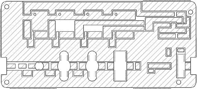

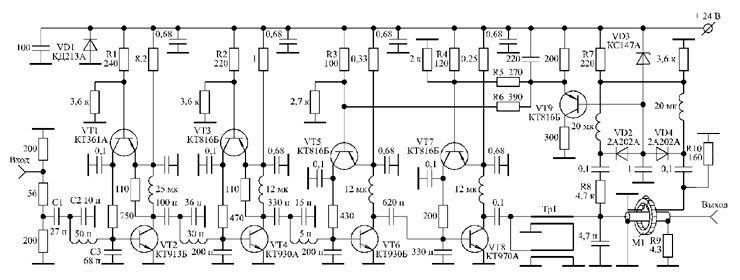

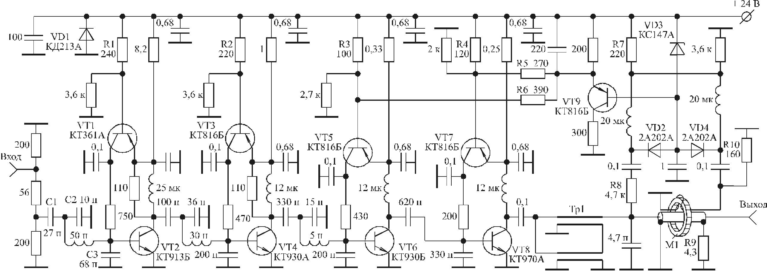

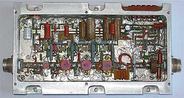

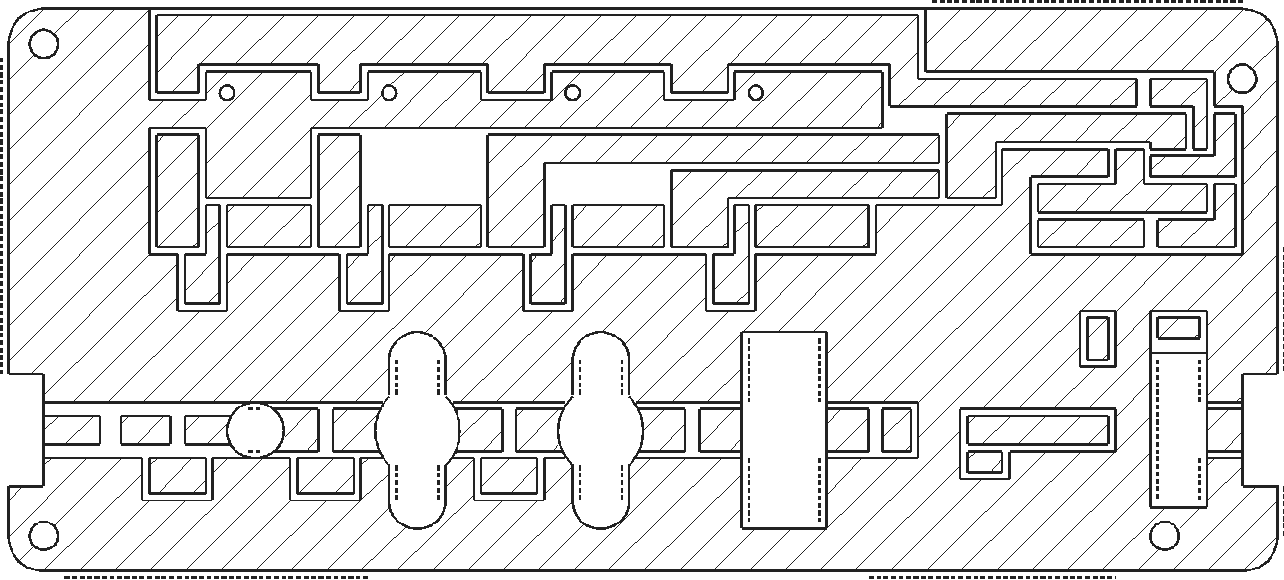

На рис. 1 приведена принципиальная схема усилителя с автоматической регулировкой потребляемого тока, предназначенного для работы на несогласованную нагрузку. На рис. 2 приведен чертеж печатной платы, а на рис. 3 фотография внешнего вида усилителя.

Рис.1

Рис. 2
Усилитель содержит четыре каскада усиления на транзисторах VT2, VT4, VT6, VT8, трансформатор импедансов ТР1, датчик выходного напряжения, датчик выходного тока, схему управления током потребления на транзисторах VT5, VT7, VT9, и резисторах R5 и R6. Датчик выходного напряжения состоит из резистора R8 и детектора на диоде VD2, датчик выходного тока содержит детектор на диоде VD4, магнитопроводящий сердечник M1, отрезок кабеля и однослойную обмотку, выполненную из провода, навитого на сердечник.
Первые два каскада усиления работают в режиме с фиксированной рабочей точкой с токами покоя транзисторов VT2, VT4, равными 0,2 А и 0,6 А соответственно. Стабилизация токов покоя каскадов достигается благодаря применению активной коллекторной термостабилизации [4], а сами токи покоя устанавливаются подбором номиналов резисторов R1 и R2.
Рис. 3 фотография внешнего вида усилителя.
Рис. 3
Выходной и предоконечный каскады усилителя работают в режиме с автоматической регулировкой потребляемого тока. Начальные токи потребления транзисторов VT6, VT8, равные 0,6 А и 0,8 А, устанавливаются подбором номиналов резисторов R3 и R4 , а требуемая область регулирования токов потребления каждого из каскадов устанавливается подбором номиналов резисторов R5 и R6 .
Во всех каскадах усилителя, кроме оконечного, использованы реактивные межкаскадные корректирующие цепи пятого порядка [5], где в качестве одного из элементов корректирующей цепи используется реактивная составляющая входного импеданса транзистора [6]. В оконечном каскаде использована корректирующая цепь третьего порядка [5].
Оптимальное сопротивление нагрузки мощного транзистора, на которое он отдает максимальную мощность, составляет единицы ом [7]. Поэтому между выходным каскадом и нагрузкой усилителя включен трансформатор импедансов ТР1 с коэффициентом трансформации 1:4, выполненный на длинных линиях с волновым сопротивлением 25 Ом и длиной 12 см. Длинные линии трансформатора изготовлены из четырех скрученных проводов марки ПЭЛ диаметром 0,25 мм. Методика изготовления длинных линий заключается в следующем. Берется два квадрата из стеклотекстолита со сторонами 3-4 см с просверленными дырочками в каждом из углов квадрата. В дырочки вставляются и закрепляются четыре провода. Один из квадратов закрепляется неподвижно, а второй вращается с помощью дрели. Для этого в его середине просверливается отверстие, в которое вставляется винт, вращающий квадрат. Затем от полученной четырехпроводной линии отрезается отрезок требуемой длины и концы близлежащих проводов спаиваются между собой.
Датчик выходного тока работает следующим образом. При протекании через отрезок кабеля выходного высокочастотного тока в сердечнике М1 образуется высокочастотное магнитное поле, в результате чего на концах однослойной обмотки наводится высокочастотная ЭДС, пропорциональная протекающему через отрезок кабеля высокочастотному току. Напряжение, снимаемое с обмотки, детектируется детектором на диоде VD4. Однослойная обмотка, при этом, содержит 5-7 витков луженого провода диаметром 0,5-0,8 мм.
Резистор R9, и оплетка отрезка кабеля образуют замкнутый вокруг сердечника M1 контур с сопротивлением равным сопротивлению резистора R9. Использование резистора R9 позволяет улучшить амплитудно-частотную характеристику датчика выходного тока и уменьшить нагревание магнитопроводящего сердечника. Изменяя сопротивление резистора , можно изменять уровень магнитного поля в сердечнике M1 и потери мощности в нем.
Работа системы регулирования потребляемого тока заключается в следующем.
При работе на нагрузку 50 Ом датчики выходного напряжения и выходного тока выдают одинаковые управляющие напряжения, пропорциональные уровню выходного сигнала. В исходном состоянии, при отсутствии входного воздействия, напряжения на базах транзисторов VT5, VT7, и эмиттере транзистора VT9 равны. С появлением выходного сигнала появляется управляющее напряжение, уменьшающее напряжение на эмиттере транзистора VT9. Это напряжение через резисторы R5 и R6 подается на базы транзисторов VT5, VT7, приводя к открыванию транзисторов VT6, VT8. Достоинством такого способа управления токами потребления является исключение влияния детекторного эффекта на уровень выходной мощности, с одновременной термостабилизацией рабочих точек транзисторов VT6, VT8, при постоянной выходной мощности [3].
При работе на нагрузку более 50 Ом, сигнал управления формируется датчиком выходного напряжения и ток, потребляемый транзисторами VT6, VT8, пропорционален выходному напряжению. При работе на нагрузку менее 50 Ом, сигнал управления формируется датчиком выходного тока и ток, потребляемый транзисторами VT6, VT8, пропорционален выходному току. В результате рассматриваемый усилитель отдает в несогласованную нагрузку мощность, равную мощности отдаваемой усилителем с фиксированной рабочей точкой.
Экспериментальные исследования показывают, что, при неизменном уровне входного воздействия, сигнал управления, формируемый датчиками выходного напряжения и выходного тока, минимален при сопротивлении нагрузки 50 Ом и возрастает как при уменьшении, так и при увеличении сопротивления нагрузки. Поэтому для ограничения области регулирования потребляемого тока заданным верхним пределом, в схему введен стабилитрон VD3, ограничивающий неконтролируемое уменьшение напряжения на эмиттере транзистора VT9.
Печатная плата (рис. 2) размером 180х80 мм изготавливается из фольгированного с двух сторон стеклотекстолита толщиной 2-3 мм. Пунктирной линией на рис. 2 обозначены места металлизации торцов, что может быть сделано с помощью металлической фольги, которая припаивается к нижней и верхней части платы. Четыре отверстия диаметром 2 мм на плате также предназначены для электрического соединения нижней и верхней части платы в этих местах. Металлизация необходима для устранения паразитных резонансов и заземления нужных участков печатной платы. После металлизации торцов с помощью напильника выравнивается нижняя часть платы, и она устанавливается, как это видно на фотографии, в корпус.
