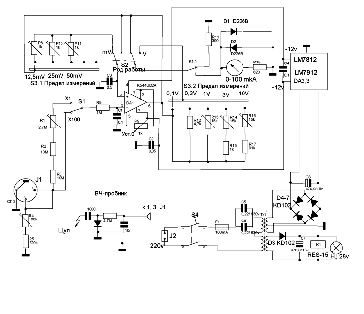

По схемотехнике предлагаемый прибор очень прост, а минимум применяемых комплектующих найдутся «в ящике» практически каждого радиолюбителя. Собственно, в схеме ничего нового нет. Применение ОУ для таких целей подробно описано в радиолюбительской литературе 80-90 годов (1, 4). Использована широкораспространенная микросхема К544УД2А (или УД2Б, УД1А, Б) с полевыми транзисторами на входе (а значит и с высоким входным сопротивлением). Можно применять любые операционные усилители других серий с полевиками на входе и в типичном включении, например, К140УД8А. Технические характеристики милливольтметра-вольтметра соответствуют приведенным выше, поскольку основой прибора стала схема Б.Степанова (2).
В режиме вольтметра коэффициент усиления ОУ равен 1 (100% ООС) и напряжение измеряется микроамперметром до 100 мкА с добавочными сопротивлениями (R12 – R17). Они, собственно, и определяют поддиапазоны прибора в режиме вольтметра. При уменьшении ООС (переключателем S2 включаются резисторы R6 – R8) Кус. возрастает, соответственно повышается чувствительность операционного усилителя, что позволяет его использовать в режиме милливольтметра.

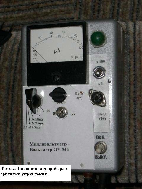

Особенностью предлагаемой разработки является возможность работы прибора в двух режимах – вольтметра постоянного тока с границами от 0,1 до 1000 в, и милливольтметра с верхними границами поддиапазонов 12,5, 25, 50 мВ. При этом в двух режимах используется один и тот же делитель (Х1, Х100), так что, к примеру, на поддиапазоне 25 мВ (0,025 в) с применением множителя Х100 можно измерять напряжение 2,5 в. Для переключения поддиапазонов прибора применен один многопозиционный двухплатный переключатель.
С применением выносного ВЧ-пробника на германиевом диоде ГД507А можно измерять ВЧ-напряжение в тех же поддиапазонах с частотой до 30 мГц.
Диоды VD1, VD2 защищают стрелочный измерительный прибор от перегрузкок при работе. Еще одной особенностью защиты микроамперметра при переходных процессах, возникающих при включении-выключении прибора, когда стрелка прибора зашкаливает и может даже погнуться, является применение релейного отключения микроамперметра и замыкание выхода ОУ на нагрузочный резистор (реле Р1, С7 и R11). При этом (при включении прибора) на зарядку С7 требуются доли секунды, поэтому реле срабатывает с задержкой и микроамперметр подключается к выходу ОУ на доли секунды позже. При выключении прибора С7 разряжается через лампу-индикатор очень быстро, реле обесточивается и разрывает цепь подключения микроамперметра раньше, чем полностью обесточатся цепи питания ОУ. Защита собственно ОУ осуществляется включением по входу R9 и С1. Конденсаторы С2, С3 являются блокировочными и предотвращают возбуждение ОУ. Балансировка прибора («установка 0») осуществляется переменным резистором R10 на поддиапазоне 0,1 в (можно и на более чувствительных поддиапазонах, но при включенном выносном пробнике возрастает влияние рук). Конденсаторы желательны типа К73-хх, но при их отсутствии можно взять и керамические 47 - 68н. В выносном щупе-пробнике применен конденсатор КСО на рабочее напряжение не менее 1000в.
Настройка милливольтметра-вольтметра проводится в такой последовательности. Сначала настраивают делитель напряжения. Режим работы – вольтметр. Подстроечный резистор R16 (поддиапазон 10в) устанавливают на максимальное сопротивление. На сопротивлении R9, контролируя образцовым цифровым вольтметром, устанавливают напряжение от стабилизированного источника питания 10 в (положении S1 - Х1, S3 – 10в ). Затем в положении S1 - Х100 подстроечными резисторами R1 и R4 по образцовому вольтметру устанавливают 0,1в. При этом в положении S3 - 0,1в стрелка микроамперметра должна установиться на последнюю отметку шкалы прибора. Соотношение 100/1 (напряжение на резисторе R9 – Х1 - 10в к Х100 - 0,1в, когда положение стрелки настраиваемого прибора на последнем делении шкалы на поддиапазоне S3 – 0,1в) проверяют и корректируют несколько раз. При этом обязательное условие: при переключении S1 образцовое напряжение 10в менять нельзя.
Далее. В режиме измерения постоянного напряжения в положении переключателя делителя S1 - Х1 и переключателя поддиапазонов S3 - 10в переменным резистором R16 устанавливают стрелку микроамперметра на последнее деление. Результатом (при 10 в на входе) должны быть одинаковые показания прибора на поддиапазоне 0,1в - Х100 и поддиапазоне 10в - Х1.
Методика настройки вольтметра на поддиапазонах 0,3в, 1в, 3в и 10в прежняя. При этом положения движков резисторов R1, R4 в делителе менять нельзя.
Режим работы – милливольтметр. На входе 5 в. В положении S3 - 50 мВ делитель S1 - Х100 резистором R8 устанавливают стрелку на последнее деление шкалы. Проверяем показания вольтметра: на поддиапазоне 10в Х1 или 0,1в Х100 стрелкка должна быть на середине шкалы – 5в.
Методика настройки на поддиапазонах 12,5мВ, и 25мВ такая же, как и для поддиапазона 50мВ. На вход подается соответственно 1,25в и 2,5в при Х 100. Проверка показаний проводится в режиме вольтметра Х100 - 0,1в, Х1 - 3в, Х1 - 10в. Следует учесть, что когда стрелка микроамперметра находится в левом секторе шкалы прибора, погрешность при измерениях увеличивается.
Особенность такой методики калибровки прибора: не требуется наличие образцового источника питания 12 – 100 мВ и вольтметра с нижним пределом измерения меньше 0,1 в.
При калибровке прибора в режиме измерения ВЧ напряжений выносным пробником на поддиапазоны 12,5, 25, 50 мВ (при необходимости) можно построить корректирующие графики или таблицы.

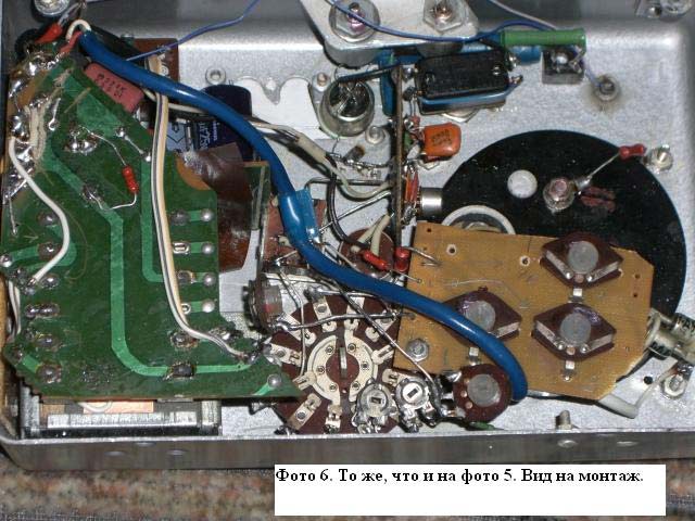

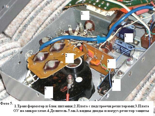

Прибор собран навесным монтажом в металлическом корпусе. Его размеры зависят от размеров применяемой измерительной головки и трансформатора блока питания. У меня, например, работает двухполярный БП, собранный на трансформаторе от импортного магнитофона (первичная обмотка на 110в), Стабилизатор лучше всего собрать на МС 7812 и 7912 (или LM317), но можно и проще – параметрический, на двух стабилитронах. Конструкция выносного ВЧ пробника и особенности работы с ним подробно описана в (2, 3).
