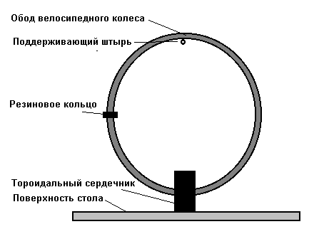

Основу приспособления составляет обычный обод от велосипедного колеса. Обод разрезается поперек и продевается в подготовленный к намотке тороидальный сердечник. После этого разрезанная часть обода аккуратно соединяется полоской металла и двумя винтами. Для поддержки обода в стену вбивается :-) металлический штырь, таким образом, чтобы обод проходил точно посредине тороидального сердечника.
Приспособление готово и можно рассчитать количество провода, необходимое для намотки обмотки. Прикиньте периметр одного витка первичной обмотки. Для этого можно использовать отрезок провода, которым обхватывают сердечник и затем измеряют его длину. Умножьте получившуюся длину на количество витков первичной обмотки и на коэффициент “запаса” 1,1 – 1,3. Вы получите длину провода, необходимого для намотки первичной обмотки. Эту длину разделите на периметр обода колеса и вы получите количество витков провода, которые необходимо намотать на обод.
Теперь можно наматывать на обод провод. После намотки полезно закрепить провод на ободе с помощью разрезанного резинового кольца( можно использовать кистевой резиновый эспандер).
Теперь вращая обод, можно наматывать обмотку на тороидальный сердечник. После каждого оборота передвигайте резиновое кольцо вдоль обода и тогда провод не будет запутываться. После намотки первичной обмотки снимите с обода остатки провода, рассчитайте количество провода для намотки следующей обмотки и смело продолжайте. Не забудьте на концы первичной обмотки одеть изоляционные трубки перед тем как делать межобмоточную изоляцию. Намотав все обмотки, обмотайте трансформатор киперной лентой и в несколько слоев покройте лаком.
