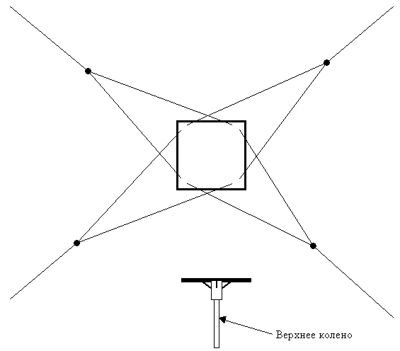

Последнее время часто слышу, люди интересуются использованием армейского телескопа для больших антенн. Многие переживают за целостность верхнего колена телескопа. И правильно делают. Если площадку для редуктора жестко закрепить на верхнем колене то при ветре, когда антенну начнет вращать вокруг оси, произойдет поломка направляющей полоски, которая прикручена винтами на каждом колене телескопа. После этого телескоп не будет складываться.
Мы на коллективной радиостанции UK3ABC применили метод крепления площадки примененный ранее радиолюбителем UA3ABP Огородновым Владимиром. Из рисунка видна работа системы растяжек. Верхнее колено только поддерживает площадку.
4 элемента YAGI на 20 метровый диапазон на 11 метровом буме простоял 20 лет без проблем. При ураганных ветрах антенна практически не откланялась от своей оси.
