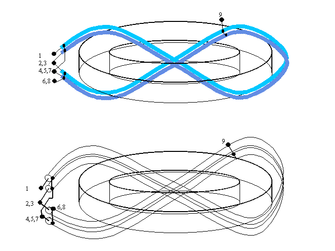

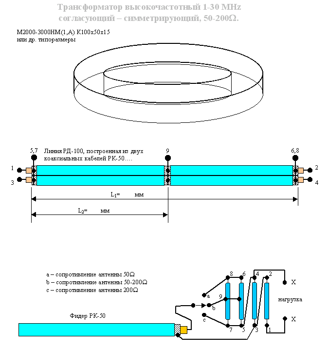

Трансформатор высокочастотный для согласования симметричных антенн с коаксиальным фидером 50ом приемопередающих устройств
Расчет трансформатора на симметричной линии РД-100 построенной из двух коаксиальных кабелей РК-50. При подключении фидера в точку (a) трансформатора, - сопротивление симметричной нагрузки в точках (Х - Х) составляет 50ом. При подключении фидера в точку (c) трансформатора, - сопротивление симметричной нагрузки в точках (Х - Х) составляет 200ом. При подключении фидера в точку (b) трансформатора, - сопротивление симметричной нагрузки в точках (Х - Х) составляет любое значение в пределе от 50ом до 200ом, в зависимости от расположения точки подключения (9) по обмоткам (5,7 - 6,8).

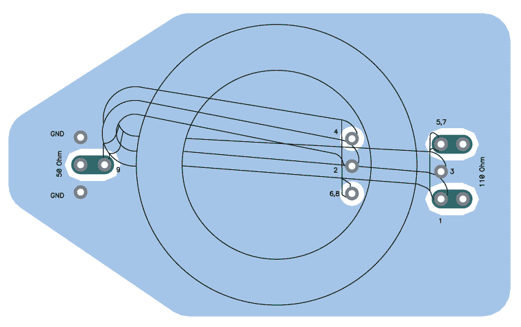

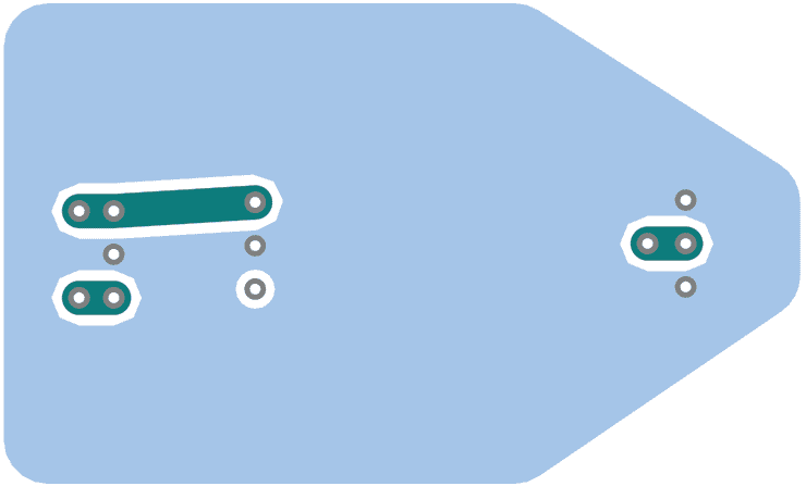

Симметричная антенна подключается между точкой 1 и точкой 4,5,7. Коаксиальный фидер с волновым сопротивлением 50ом подключается: - экранирующим чулком к точке 2,3; - центральной жилой кабеля к точке 9. Ферритовое кольцо предварительно обработать абразивным инструментом, закруглив острые грани и проварить в парафине для защиты от воздействия окружающей среды. Линия РД-100 состоит из двух коаксиальных кабелей РК-50. Кабели для изготовления линии желательно применять с фторопластовой изоляцией. Покрыть в три слоя автомобильным МОВИЛЕМ все места паек, соединительных линий, торец фидера РК-50 и линию РД-100.
Печатные платы в формате PDF (20kb)
