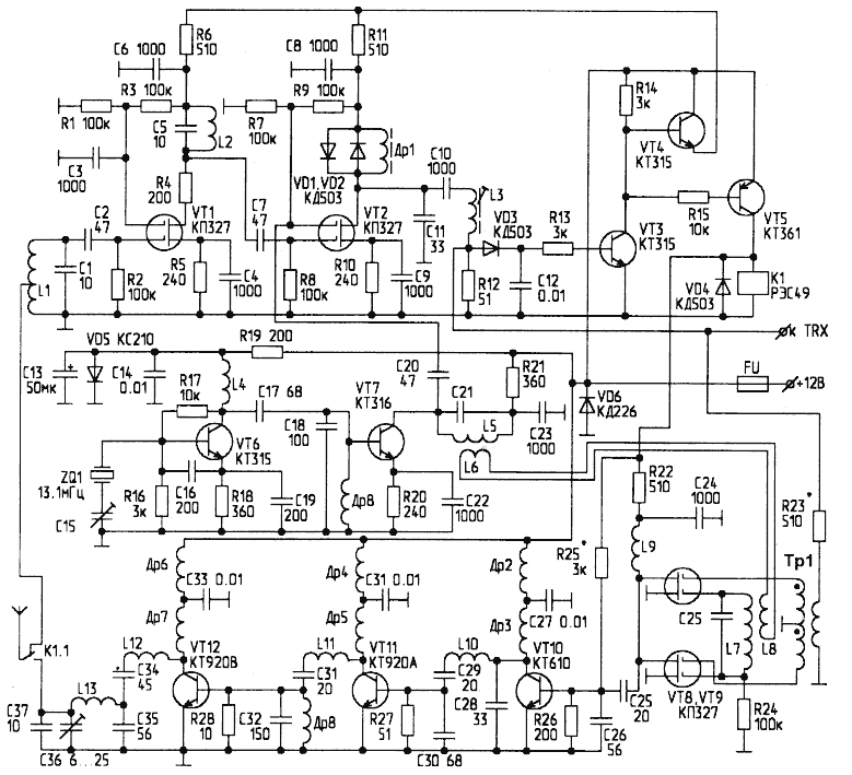

Мной разработан УКВ-трансвертер на диапазон 144 МГц для совместного использования с СВ-радиостан-циями диапазона 27 МГц в режиме ЧМ. Принципиальная схема показана на рисунке.
На транзисторе VT1 собран усилитель высокой частоты. При наличии самовозбуждения нужно подобрать резистор R4. Контура L1, C1; L2, С5 настроены на частоту 145 МГц. На транзисторе VT2 собран смеситель приемника. Уровень сигнала гетеродина на втором затворе — 3 В (амплитудное значение). Контур L3, СИ настроен на частоту 27 МГц.
На транзисторах VT3...VT5 собран автоматический переключатель прием-передача, на транзисторе VT6 — кварцевый генератор на 13,1 МГц. Контур в коллекторе VT6 настроен на третью гармонику кварца — 39,3 МГц.
На транзисторе VT7 собран утроитель частоты, его коллекторный контур настроен на 117,9 МГц; на транзисторах VT8 и VT9 — балансный смеситель передатчика. Контур L7, С25 настроен на частоту гетеродина 117,9 МГц.
На VT10...VT12 собрана линейка усиления мощности, все контура которой настраиваются на частоту 145 МГц.
Из режима приема в режим передачи трансвертер переходит автоматически при появлении на выходе сигнала амплитудой более 1 В.

Тр1 намотан на ферритовом кольце 600НН 7х4х2 мм в три скрученных провода и имеет 10 витков. Катушки L6 и
L8 располагаются между катушками L5 и L7 соответственно.
Печатная плата для трансвертера не разрабатывалась, монтаж проводился на плате из двустороннего стеклотекстолита размерами 90х100 мм, одна сторона которого разрезана на монтажные квадратики размером 4х4 мм. Другая сторона использовалась как общий провод.
Настройка трансвертера сводится к настройке контуров и установке частоты кварца. При правильном монтаже схема начинает работать сразу.
Изготовлено 10 образцов, все заработали сразу, и в течение года нет ни одного отказа.
При желании можно использовать приставку в режиме SSB. Для этого необходимо подать напряжение смещения на транзисторы VT11 и VT12 и подобрать емкость конденсатора С 13 для увеличения времени перехода из режима передачи в режим приема.
