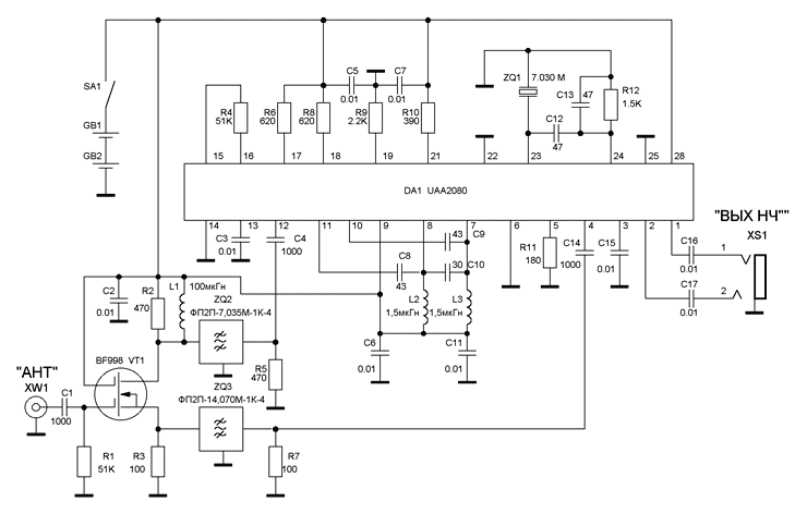

Принципиальная электрическая схема приемника приведена на рисунке.
Вход приемника рассчитан на подключение случайной антенны с емкостной реакцией. Если применяется антенна, согласованная с фидером 50 Ом, то величину резистора R1 нужно изменить на 51 Ом.
На транзисторе VT1 собран согласующий каскад, обеспечивающий необходимые нагрузочные сопротивления на входе полосовых кварцевых фильтров. С выхода фильтра ZQ2 сигнал с частотой 7,035 МГц поступает на вход Q первого балансного смесителя микросхемы DA1. С выхода фильтра ZQ3 сигнал с частотой 14,070 МГц поступает на вход УВЧ микросхемы DA1. Нагрузкой УВЧ служит контур, настроенный на частоту 14,070 МГц, образованный катушками L1, L2 и конденсатором C9. С выхода УВЧ сигнал поступает на вход I второго балансного смесителя микросхемы. Сигнал гетеродина одновременно поступает на оба балансных смесителя по внутренним связям микросхемы. Кварцевый резонатор ZQ1 является частотозадающим элементом гетеродина приемника. Низкочастотные сигналы с выводов 1 и 2 микросхемы (диапазоны 14 и 7 МГц соответственно) подаются на вход звуковой карты компьютера для демодуляции.
Сопротивление входа звуковой платы должно быть не менее 10 кОм. Назначение остальных элементов схемы соответствует штатному включению микросхемы с некоторыми упрощениями. Питание приемника производится от двух элементов типа АА (3В).

Расстановка частот произведена таким образом, чтобы обеспечить приемлемую помехоустойчивость и достаточную ширину полосы панорамного приема на обоих диапазонах. Частота гетеродина выбрана 7,036 МГц. На диапазоне 14 МГц прием ведется на второй гармонике гетеродина, равной 14, 072 МГц.

В преселекторе применены фильтры ФП2П-7,035М-1,5К-4 и ФП2П-14,070М-1,8К-4. При этом полоса приема составляет:
Кварцевые фильтры имеют следующие параметры.
Тип фильтра – лестничный
Порядок фильтра - 4
Для повышения помехозащищенности на диапазоне 14 МГц может быть применен кварцевый фильтр ФП2П-14,070-1К-4, имеющий входное/выходное сопротивление 50 Ом.
