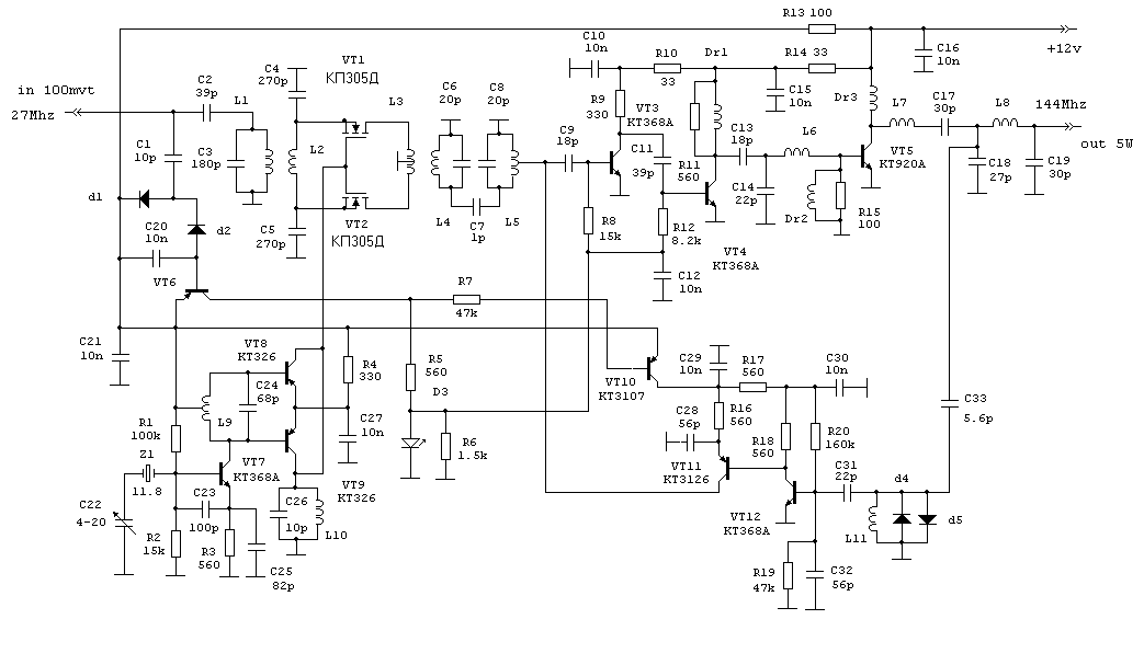

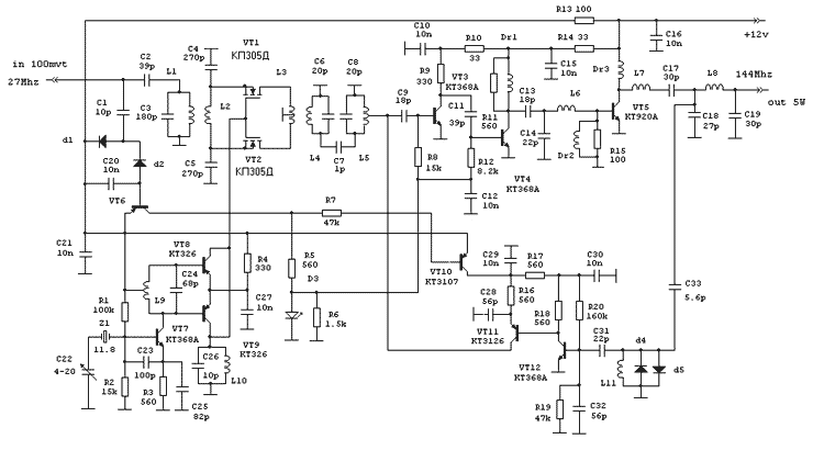

Схема трансвертера показана на рисунке 1. В режиме приема сигнал с антенны через С33 поступает на входной контур L11,C31,C32. Далее на двухкаскадный УВЧ, на собранный транзисторах VT12, VT11. С коллектора VT11, через полосовой фильтр L5, C8 и L4, C6 сигнал поступает на балансный смеситель VT1, VT2. Сюда же, на затворы транзисторов, подается сигнал гетеродина. На L2 выделяется сигнал ПЧ 27 Мгц и через индуктивно связанный контур L1, С3, далее через С2 поступает на вход СВ радиостанции. В режиме передачи сигнал с этой же клеммы выделяется на контуре L1, С3 и поступает с L2 на тот же смеситель. С полосового фильтра L4, C6 и L5, C8 через С9 сигнал поступает на каскады усиления мощности VT3, VT4, VT5. Кроме того при передаче напряжение ВЧ от СВ радиостанции поступает на диодный выпрямитель D1, D2, и далее на ключ VT6. Напряжение с выхода ключа через R5 поступает на светодиод D3, с которого через R8, R12 снимается напряжение открывающее запертые до этого каскады передатчика. D3 является так же стабилизатором рабочих точек каскадов передатчика VT3, VT4. Напряжение с ключа VT6 закрывает так же ключ VT10 и обесточивает УВЧ при передаче. Гетеродин трансвертера собран по схеме емкостной трехточки на транзисторе VT7. Нагрузкой является контур L9, С24 настроенный на 5-ю гармонику кварца (59Мгц). На транзисторах VT7, VT8 собран удвоитель. Транзисторы удвоителя работают в ключевом режиме с отсечкой тока. Это определяет достаточное входное и выходное сопротивление, и позволило использовать для упрощения полное включение контуров. Напряжение ВЧ удвоенной частоты (118 Мгц) выделяется контуром L10, С26 и подается непосредственно на затворы транзисторов смесителя. Все катушки трансвертера бескаркасные, намотанные виток к витку проводом ПЭЛ 0.5 мм. Данные приведены в таблице 1.
катушка к-во витков д. оправки
L1 9 3.5 мм
L2 8 3.5 мм
L3 6 3.5 мм
L4 4 3.5 мм
L5 4 3.5 мм
L6 4 3.0 мм
L7 4 3.5 мм
L8 3 3.5 мм
L9 6 4.0 мм
L10 4 3.5 мм
L11 4 3.0 мм
DR3 9 3.5 мм
DR1,2 - 1-2 мкгн
Примечание: отводы катушек выполняются по центру, для чего со стороны выводов зачистить изоляцию на витке, и подпаять голый луженный проводник.

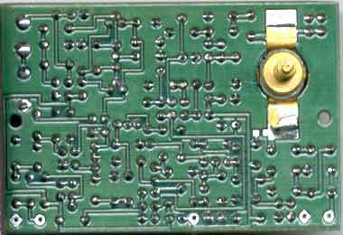

Для настройки можно использовать саму СВ радиостанцию. Для этого следует установить 19-20 канал сетки С. Подключить трансвертер, подать питание. Подстроечный КПЕ С22. установить в среднее положение. На вход 144 подать сигнал с ГСС. Регулировкой уровня выхода, и частоты в районе 145. 3 Мгц добиться приема. Все контура в исходном состоянии имеют настройку чуть ниже по частоте. Раздвигая слегка витки нужно добиться максимума по приему. Производят это раздваивая намотку в центре. При этом настроенные катушки будут иметь зазор около 1 мм между половинками. Начинать следует с гетеродина L9, L10. Затем L4, L5, L11, L1. Контролировать уровень по индикатору станции, уменьшая выход ГСС. Повторить процедуру еще раз, после чего чувствительность станет максимальной. Затем к выходу 144 подключить эквивалент нагрузки и вольтметр. Включить передачу и настроить по максимуму показаний вольтметра L6, L7, L8. Измерить частоту частотомером. При использовании кварца 11.8 Мгц, установить частоту 145.300 Мгц в 19 канале сетки С, подстроечником С22.

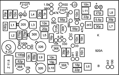

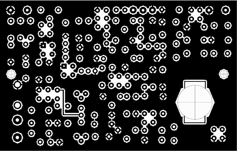

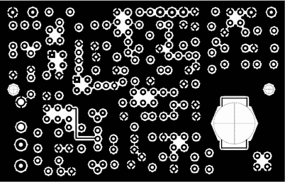

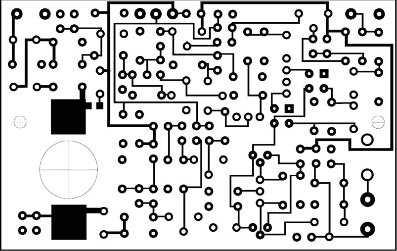

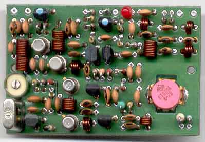

Трансвертер изготовлен на двусторонней печатной плате с металлизацией отверстий. Рисунок печатной платы, внешний вид и сборочный чертеж показаны на рисунках. Компоновка и сама плата могут быть и иными. Схема хорошо работала и на макете, выполненном с соблюдением элементарных правил предъявляемых к ВЧ монтажу.
