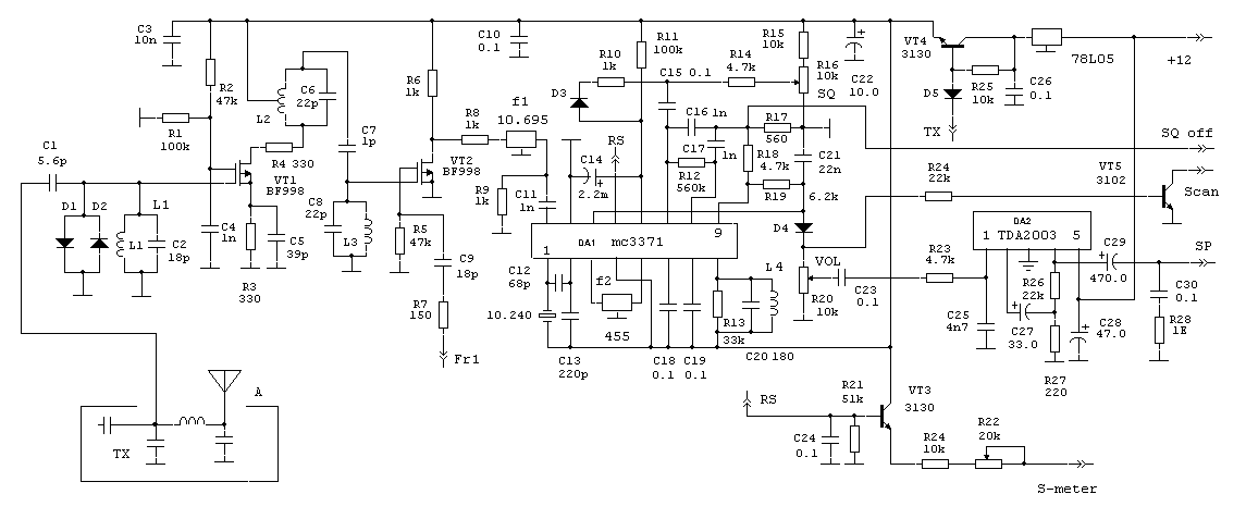

Схема приемника приведена на рис.1 и не имеет каких то серьезных особенностей. Просто нет ничего лишнего, но при этом есть все что нужно человеку впервые решившему что-то сделать на "двойку". Есть шумоподавитель, выход на стрелочный S - метр, хорошая чувствительность, приемлемая динамика, простота в настройке.
Подробнее
Краткая характеристика:
Предназначен приемник для работы совместно с любым синтезатором частоты, или с внешним гетеродином сигнал с которого подается на вход Fr1. Уровень на входе не критичен в пределах 20 - 150 мв. Вход подключается к П контуру передатчика как нарисовано. Приемник обесточивается в режиме передачи ключом VT4, для этого D5 подключается к кнопке передачи. Регулятор порога шумоподавителя R16 наружу можно не выводить. Достаточно после настройки контуров один раз выставить и всё, так как он практически не реагирует на разные помехи а только на соотношение сигнал\шум и включается уверенно даже при слабом сигнале. Кроме того есть вывод на кнопку оперативного отключения ШП что бы послушать что-то сквозь шумы. Диод D4 отрезает от УНЧ небольшой остаточный НЧ сигнал при закрытом ШП а в открытом беспрепятственно его пропускает. Оттуда же снимается напряжение на ключ остановки сканера VT5. Правильно собранная схема работает сразу, а вся настройка заключается в настройке контуров по максимуму показаний своего же S-метра. Для S-метра используется головка на 100мка. Резистором R22 устанавливается конец шкалы при уровне 9+30Дб. Фильтр f1 кварцевый 10.695 с полосой пропускания 15кгц можно заменить обычным широкополосным 10.7, но избирательность к сильным сигналам упадет.
Катушки L1-L3 бескаркасные, намотаны проводом ПЭЛ 0.5 на оправке диаметром 3мм, по 4 витка. L2 имеет отвод от средины. Катушка L4 стандартная, с ферритовой чашкой, от контуров ПЧ приемников. 150 витков ПЭЛ 0.1.

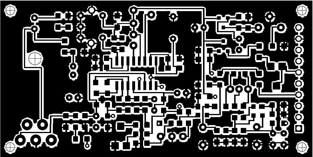

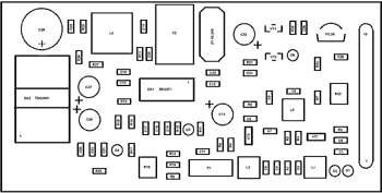

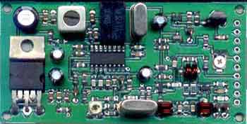

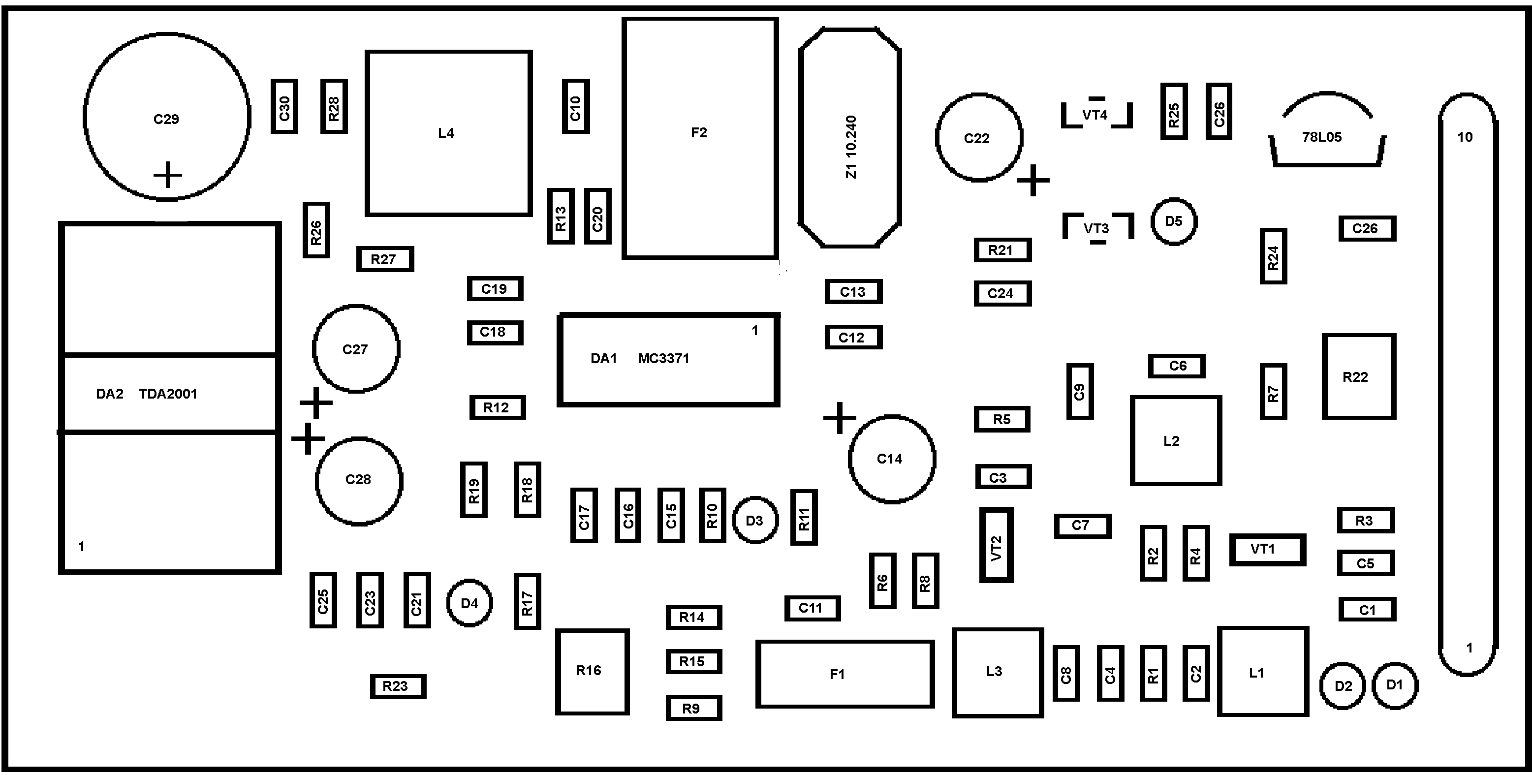

Ниже показан вариант исполнения с использованием SMD элементов.
Подробнее
Подробнее Подробнее

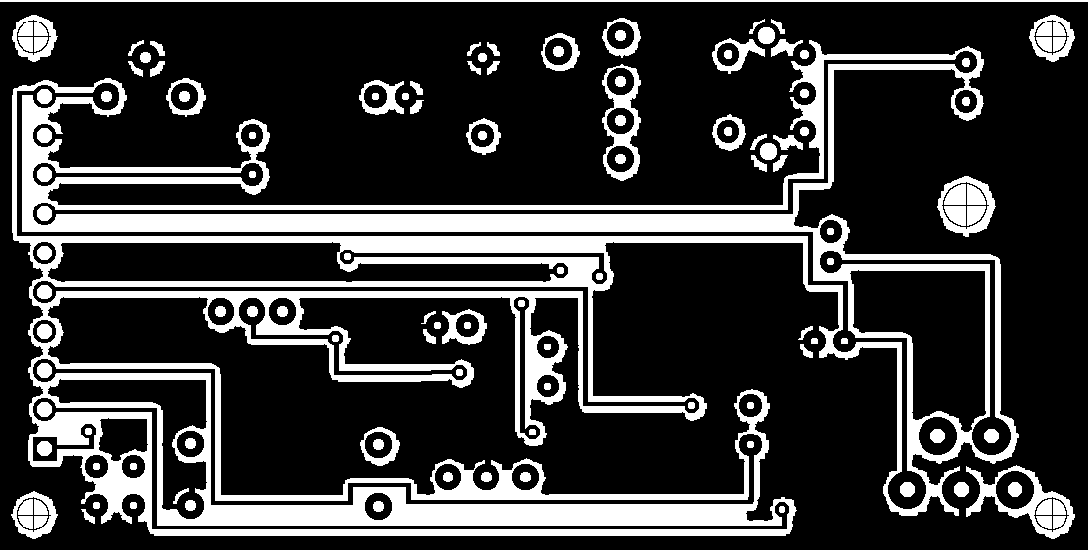

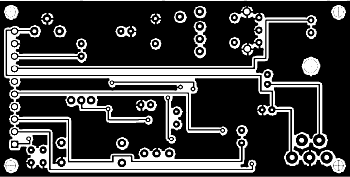

Печатная плата выполнена по современной технологии с металлизацией отверстий и с защитной маской. Можно изготовить плату и в домашних условиях, если есть лазерный принтер и фоторезист. Компоновка может быть и иной, на обычных элементах. Схема не критична к монтажу. Только ориентацию ВЧ контуров желательно сохранить.
