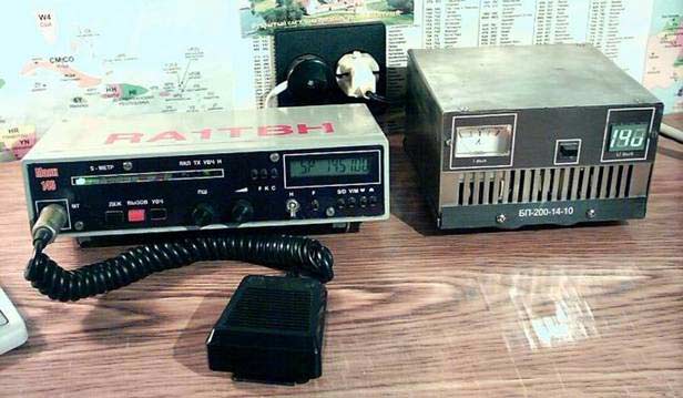

Я постарался собрать вместе все наработки радиолюбителей и воплотить их «в металле». Предлагаю методику переделки радиостанции для использования в мобильно-стационарном любительском варианте. Внешний вид на фото 1.
Для получения хорошего внешнего вида и удобства работы в радиолюбительских условиях доработан механически блок управления. Передняя панель фрезерована. В углублении установлена отпечатанная на принтере лицевая панель с защитным оргстеклом толщиной 1 мм. На ней установлен 10 к. разъем для подключения гарнитуры с динамиком и микрофоном или компьютера. Применение электретного микрофона делает сигнал чистым, а голос естественным. Микрофонный усилитель собран на двух КТ315 по родной схеме Маяка и расположен в гарнитуре. Для подключения компьютера на разъем выведены сигнал РТТ, сигнал шумоподавителя, сигнал для CW манипуляции усилителем мощности. При подключении РС появляется возможность работы цифровыми видами связи, подключить DSP фильтры, программы цифрового магнитофона, маяка, эхо-репитера, высококачественный внешний УНЧ, эквалайзер, использовать реверберацию и т.д.

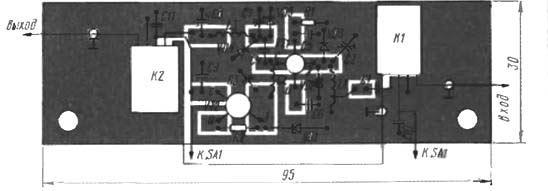

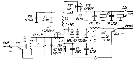

УВЧ собран по схеме Игоря Нечаева (UA3WIA) и Николая Лукьянчикова (RA3WEO), опубликованной в журнале «Радио» №9 за 2000 г. Там же дана методика настройки.
Печатная плата в авторском варианте на рисунке. У меня она уменьшена и расположена рядом с водным контуром “Маяка”. Это позволило значительно снизить уровень помех.

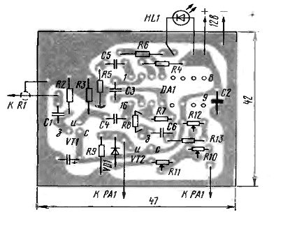

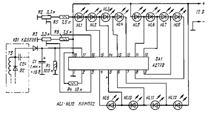

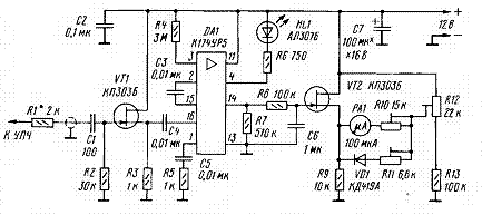

S-метр собран с незначительными изменениями по схемам Игоря Нечаева (UA3WIA) опубликованным в журнале «Радио» №11 за 2000 г. и №8 за 1998 г.
Печатная плата с К174 УР5 расположена в основном блоке и показана на рисунке, а микросхема индикации К1003ПП1 установлена в блоке управления и расположение элементов видно на фото.
На лицевую панель так же установлены 12 светодиодов S-метра, индикация режима ТХ, включения УВЧ, переключатель двухуровневого изменения выходной мощности и индикатор максимальной мощности, регулятор громкости, кнопки включения дежурного режима для использования пилот тона, тонального вызова, включения УВЧ и управления синтезатором частоты.
