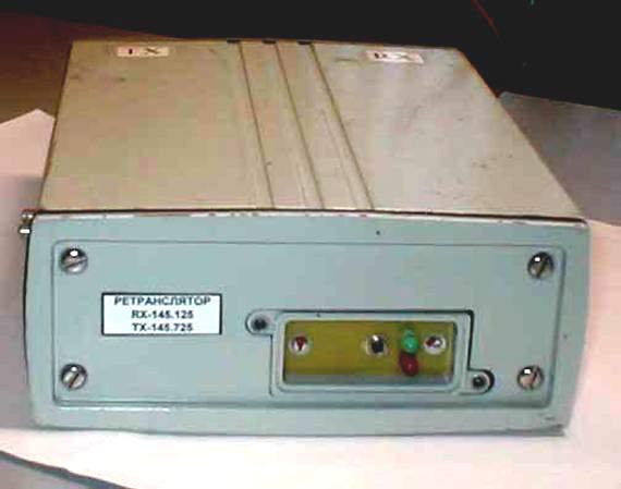

Ретранслятор на базе радиостанции TR301-160

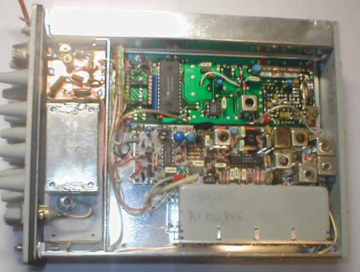

Общий вид ретранслятора.

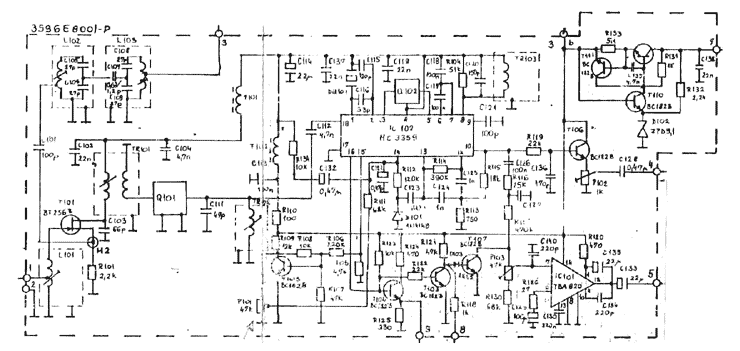

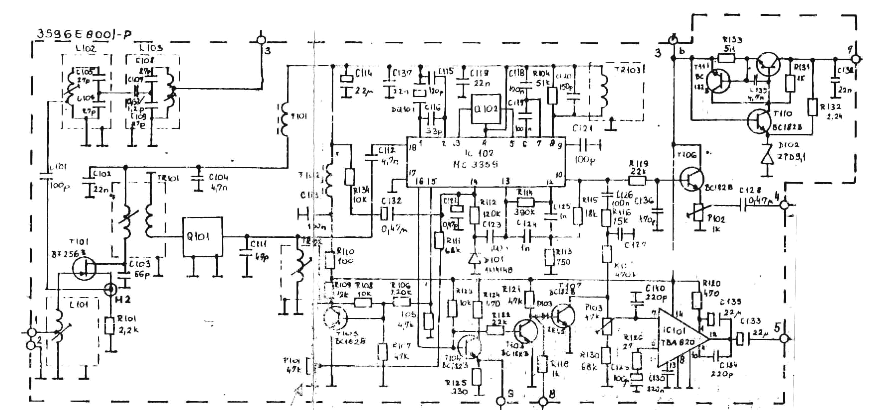

 Плата приемника.
На плате приемника коллектор Т107 отсоединяют и подключают к выводу 4 через резистор 1,5к подают 9,4 Вольта с точки 3d. Резистор R102 служит для установки нужной девиации. Катушки L101,L102,L103 аккуратно очищают от мастики и настраивают по минимуму показаний вольтметра на выводе 14 IС102, постоянно уменьшая уровень ГСС.

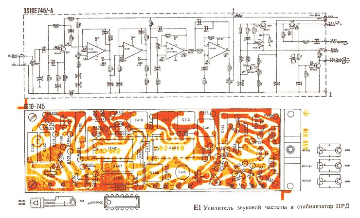

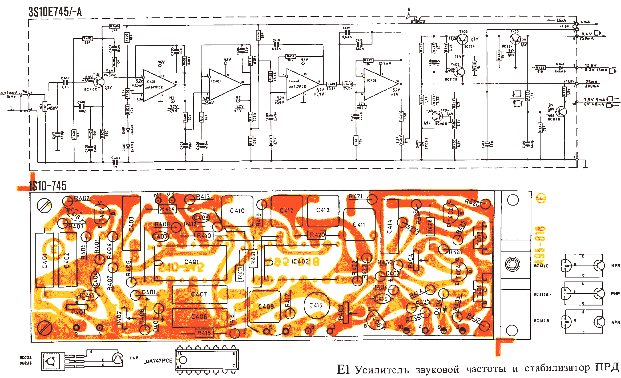

 Плата микрофонного усилителя и автоматики.
Резистор R435 отсоединяется от коллектора Т405, на свободный вывод резистора припаять электролит (желательно с соответствующим диапазоном температур), такой емкости, который устроит вас по времени задержки (обычно это 100мкф). В эту же точку припаиваем диод, который подаёт с вывода 9, платы приемника, напряжение 4Вольта для запуска передатчика. Экранированный провод, идущий на вывод 6 микрофонного усилителя, отпаивается и припаиваем к выводу 4 платы приемника. Выводы 9 и10 освободить от проводов и поставить между ними перемычку.

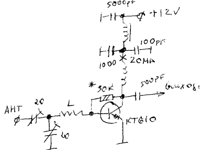

Чувствительность этой радиостанции оставляет желать лучшего, поэтому пришлось поставить УВЧ на КТ610, ток коллектора 20ма.
На фото усилитель находится в верхним левом углу. Печатная плата усилителя припаивается к антенному разъему чтобы не делать специального крепления. Все детали усилителя крепятся к плате, разрезанной в соответствующем для деталей месте(как это делал UW3FL).
Катушка L наматывается на оправке диаметром 5мм проводом 1,0мм и с таким же шагом. Коллекторный дроссель наматывается на оправке 3мм провод 0,5мм виток к витку, длина провода 16см.

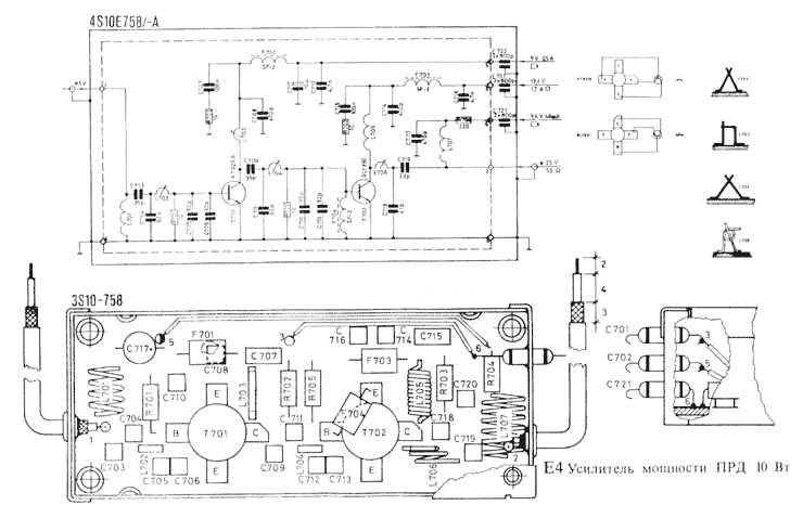

Схема и печатная плата усилителя мощности.
Порядок настройки усилителя следующий: подать напряжение 13Вольт на предварительный каскад Т 701 (C702).Настроить выходной фильтр по максимуму отдачи на нагрузки. Припаять конденсатор 10пф, параллельно С709. Этих изменений обычно хватало в 9 из 10 случаев. Если желаемой мощности не удалось добиться, то придется увеличить и другие ёмкости. Больше никаких доработок нет. Для нормальной работы ретранслятора достаточно разнести антенны (RX 5/8 и TX 6дб коллинеарная) по горизонтали 50м или 20м по вертикали.
