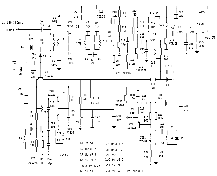

Предлагаемая конструкция является незначительной модификацией хорошо зарекомендовавшей себя схемы описанной ранее для 27\144 ЧМ на http://www.cqham.ru/trx23.htm. Изменена лишь схема гетеродина на более стабильный с учетом SSB, добавлен стабилизатор питания 8 вольт, и цепь смещения для выходного каскада. А так все то же. Читайте предыдущее. Схема приведена на рис 1.
Пояснения к схеме:
Клемма 1 – подключение трансивера 28 Мгц.
Клемма 2 – принудительное включение передачи в режиме SSB.
Клемма 3 – питание 12 вольт.
Клемма 4 – антенна 144 Мгц.
В режиме ЧМ управление передачей не требуется, и осуществляется автоматически ключом VT6. В режиме SSB передача включается замыканием клеммы 2 на корпус. Индикацией режима передачи служит светодиод D5. Частота гетеродина находится в районе 116 Мгц, и точное значение устанавливается с помощью L9. Если не требуется совмещения с сеткой частот или шкалой, то L9 лучше не использовать для повышения стабильности. В этом случае ставится перемычка. Мощность на входе в режиме непрерывной несущей может составлять до 350 Мвт. В режиме SSB устанавливать по отсутствию искажений.

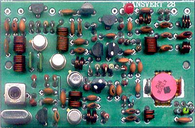

Печатная плата изготовлена по современной технологии, с металлизацией отверстий, и защитной маской. Для изготовления в домашних условиях прилагаются рисунки плат.
