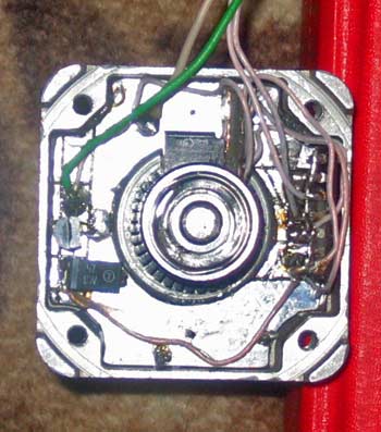

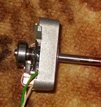

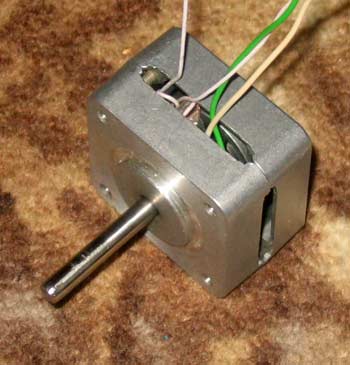

Предлагаю еще один вариант валкодера, собранного из строй компьютерной мышки и шагового двигателя от матричного принтера. Статор шагового двигателя не используется, Мышка использовалась со сдвоенными оптотранзисторами в одном корпусе. По центру диска с прорезями сделано отверстие так, что бы диск с натяжением одевался на вал ш.двигателя. Внутри корпуса валкодера на небольшой плате запаян стабилизатор 7805, электролитический конденсатор, микросхема 561ЛА7 и остальное т.е конденсаторы и резисторы. На сборку данной конструкции ушло не более двух часов.

05.05.2009 11:43 Будет лучше если применить диск отпечатаный на прозрачной пленке ... -- UN8PA 24.03.2006 15:22 Как всё это подключить ???... -- dmitry 04.10.2005 21:01 ГДЕ СХЕМЫ??????????????... -- wert 14.06.2005 00:16 Диск и оптика все с одной старой мышки.В диске сначала срезал бол... -- EU1BV 13.06.2005 08:06 А диск с прорезями брали готовый от мыши или самодельный, если se... -- андрей1958 10.06.2005 09:26 Да я так пробовал , что-то не вышло --- видно руки такие :)... -- Alex 08.06.2005 19:01 Ротор нагрел на электроплите, потом ударами по оси через наставку... -- EU1BV 08.06.2005 09:41 А как сняли ротор с оси ? Я когда пару лет назад делал такую вещь... -- Alex 06.06.2005 22:33 Вообще-то цель публикации показать механику, места внутри корпуса... -- EU1BV 06.06.2005 00:22 А где схемка этой красавицы?... -- Yurij, UA9XEX... |
