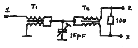

Несколько ретрансляторов на две антенны
Это простое устройство позволяет подключить любое
количество ретрансляторов на две антенны.
Параметры устройства:
общее затухание около 3Дб, развязка между входами 10Дб.
Можно подключить передатчики любой мощности. Проводились
эксперименты от 5 Вт до 20 Вт.
Никаких проблем небыло. Настройка сумматора производится при помощи
генератора Г4-107, на вход подаётся сигнал 145 мГц, на два выхода
подключаем нагрузки 50 Ом, и конденсатором настраивая (глядя на вольтметр)
добиваемся одинаковых показаний прибора. На этом настройка закончена.
О деталях Т1 и Т2: одинаковые, оба намотаны на двух
дырочных сердечниках двойной нескрученной линией - два витка.
Конденсатор с
воздушным диэлектриком. Резистор должен быть в половину мощности одного
передатчика. На приём используется точно такой же разветвитель, но меньшей
мощности. На данный момент используется такой разветвитель совместно с
двумя ретрансляторами на базе ТR-301.
Ещё немного о ретрансляторах на базе TR-301: если антенна находится высоко
как в моём случае (402метра над уровнем моря), то УВЧ применять
необязательно. TR-301 без УВЧ слышит хорошо -130Дб. УВЧ нужно
применять, если антенны с плохим усилением и сумматорами. В этом случае
выигрыш огромный.
